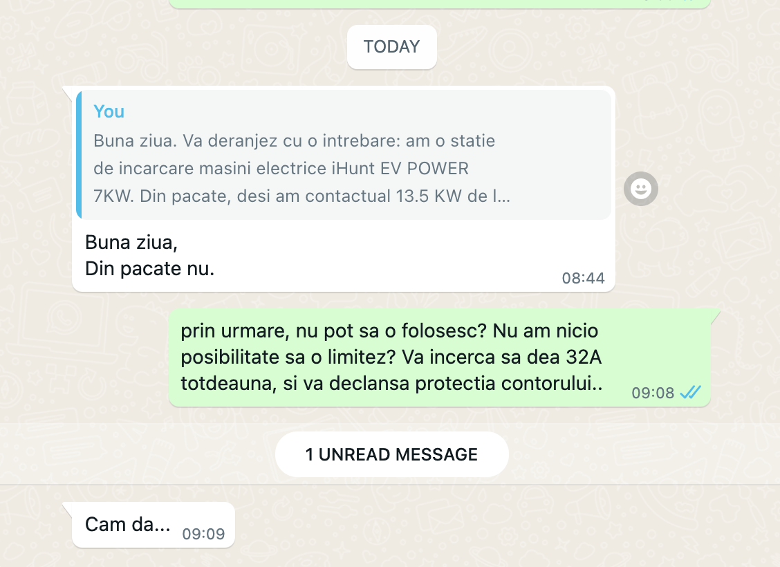

Mda. Nu are niciun fel de setare - nu se conecteaza la vreo aplicatie, wifi sau bluetooth, nu are decat un buton start/stop, si este capsulata. Nu imi dau seama cum as putea sa o modific... Daca as seta statia la 20A, cumva, nu as mai avea nevoie de reduced la masina.
PS - mutumesc pentru explicatie 🙂
trimis. primit raspuns: "din pacate, nu"... Noroc sa stie "reduced" BMW, ca altfel puteam sa o arunc..

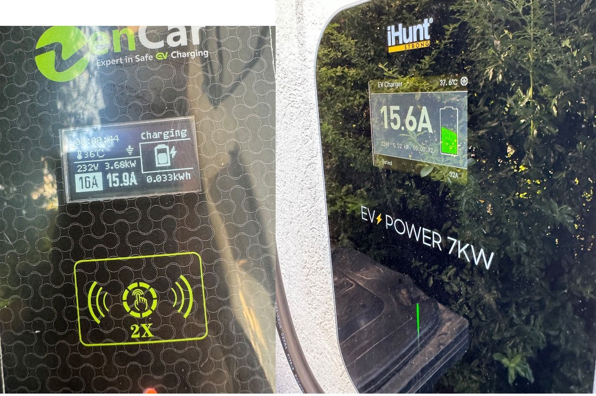

Mai incercam odata: instalatia mea este corect dimensionata, cu circuit separat, cablu de 6x3 monofilar, siguranta cu diferential, curba B, prize industriale si tot ce trebuie. Limita nu este data de instalatie, ci de puterea contractuala alocata. Mai exact 13.5, pe trifazic. Cu alte cuvinte, 4.5/ faza. Cand statia este conectata la masina, si masina setata la "maxim", trage linistita cu aprox 7 kW ( aprox 32A). Doar ca linistea este curmata de contorul smart care, dupa cateva minute, spune ca este depasita puterea contractuala, si opreste. As putea sa cer marire de putere, la 21 de exemplu, dar numai de birocaratie nu am chef acum. Setand masina la "reduced", trage cu 16A - adica cam 3.5-3.8 kW. Sub limita contractuala/ faza. Repet - limitarea de la masina. Acum - tot ce am vrut sa aflu este daca pot seta ceva  la masina pentru a mari acea limita "reduced", de la 16A la, de exemplu, 19. In speranta ca "reduced" nu inseamna jumatate din ce intra, ci este o valoare definita in soft. Si cam atata.
revenind la exemplul cu Tesla - daca o conectam fara sa ii spunem din meniu sa limiteze, tragea ca si i3-ul, cu 7kW. Si iar zicea contorul smart "stop". Asa, setand din meniu sa traga doar cu 19A, s-a incarcat cu 4.5 kW. Si totul a fost ok. Ceea ce as fi dorit si eu.

asa cum banuiam, modul "reduced" din meniul de incarcare al lui i3 NU inseamna jumatate din ce intra. Inseamna fix 16A. Am conectat incarcatorul portabil pe care il am, incarcator de 16A/3.6kW, fara sa modific ceva in iDrive - deci tot pe modul "reduced". A tras cu 16A, si nu cu 8.
"Daca mai tin bine minte, la I3 reduced current inseamna jumatate din cat comunica statia. Adica acum e 16A pt ca ea zice 32A. Daca ai seta-o sa zicem la 20A, reduced ar fi la 10A.". Deci nu.
