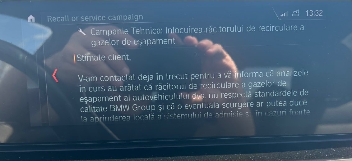

În urmă cu aproximativ 2 luni îmi apare un mesaj de atenționare (G30). Mașina continuă să funcționeze, ajung la București și, cum sunt un om precaut de felul meu și vreau să tratez cauza ca să evit atât daunele fizice cat și cele materiale ale efectului, pun mâna pe telefon și sun o cunoștință (nu prieten) care lucrează la reprezentanta BMW de-o veșnicie. După ce îi spun ca am optat sa-l sun (pentru prima oară) doar pentru a obține o informație de încredere având în vedere ce se tot scrie despre BMW-uri luate foc pe autostrăzi și pentru a evita o eventuală astfel de situație neplăcută, îi comunic seria de șasiu, iar după o scurtă verificare bazele de date BMW, îmi spune ca mașina are o rechemare în service pentru verificare. Totodată, îmi spune să apelez un număr de telefon (ceva număr general de relații cu clienții) la care, după ce va fi verificat auto după seria de șasiu, voi fi programat pt verificare (auto figurează cu rechemare pentru verificare, nu pt înlocuire răcitor de gaze care, după cum mi-a spus persoana respectivă, dacă nu e tratată cu seriozitate, poate conduce la autoincendierea mașinii). Am apelat acel număr de telefon, mi-a răspuns o doamnă care, după ce mi-a verificat mașina după seria de șasiu, mi-a spus ca mașina nu apare în bazele de date cu rechemare. Cunoștința mi-a trimis poza cu monitorul calculatorului pentru a mă liniști ca mașina este chemată pr verificare, nu pentru înlocuire piesă (răcitor de gaze - de regulă).
După câteva momente de pauză în care recunosc ca am rămas blocat pentru ca nu înțelegeam situația, am întrebat: “ok, dar atunci de ce îmi apare acel mesaj pe calculatorul de bord?”. Doamna mi-a recomandat să trimit mail la o adresă comunicată de ea, mesaj în care să încarc foto cu mesajul afișat.

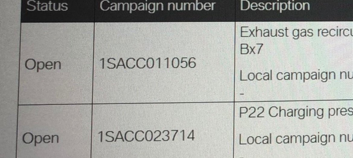

Am poză cu verificarea în bazele de date BMW făcută de cel de la BMW care a verificat personal mașina mea după seria de șasiu și care afișează rechemare pentru verificare.

Mi-a apărut mesajul în bord (fără alte mesaje anterioare, aspect verificat anterior de 2 ori, o dată când “m-am jucat” în menu ca să-l descifrez și am ajuns și la “rubrica” mesaje și a doua oară la un tester), l-am citit imediat, l-am fotografiat, apoi toată descrierea din topic….

eu inclin sa cred ca nu ai o actiune tehnica deschisa, ci un mesaj de avertizare pentru verificare. vezi pe poza trimisa tie de cunostinta daca are nr 1sacc011056 sau 1sacc023714.
daca ai g30 LCi sunt convins ca nu e rechemare tehnica.
Aceasta este poza.

Fiind mai pretențios/aplicat/fixist/ciudat de felul meu, am “ajuns” la BMW Sibiu (istoricul de service).
Raspunsul: noiembrie 2023, 59.xxx km, a fost schimbat racitorul de gaze in garanție.
De ce mi-a apărut acest mesaj?
Raspunsul: eroare de sistem informatic despre care exista cunoștință la nivelul BMW. Mesajul a fost trimis eronat și la unii dintre clienții pentru care a fost rezolvată această problemă.
