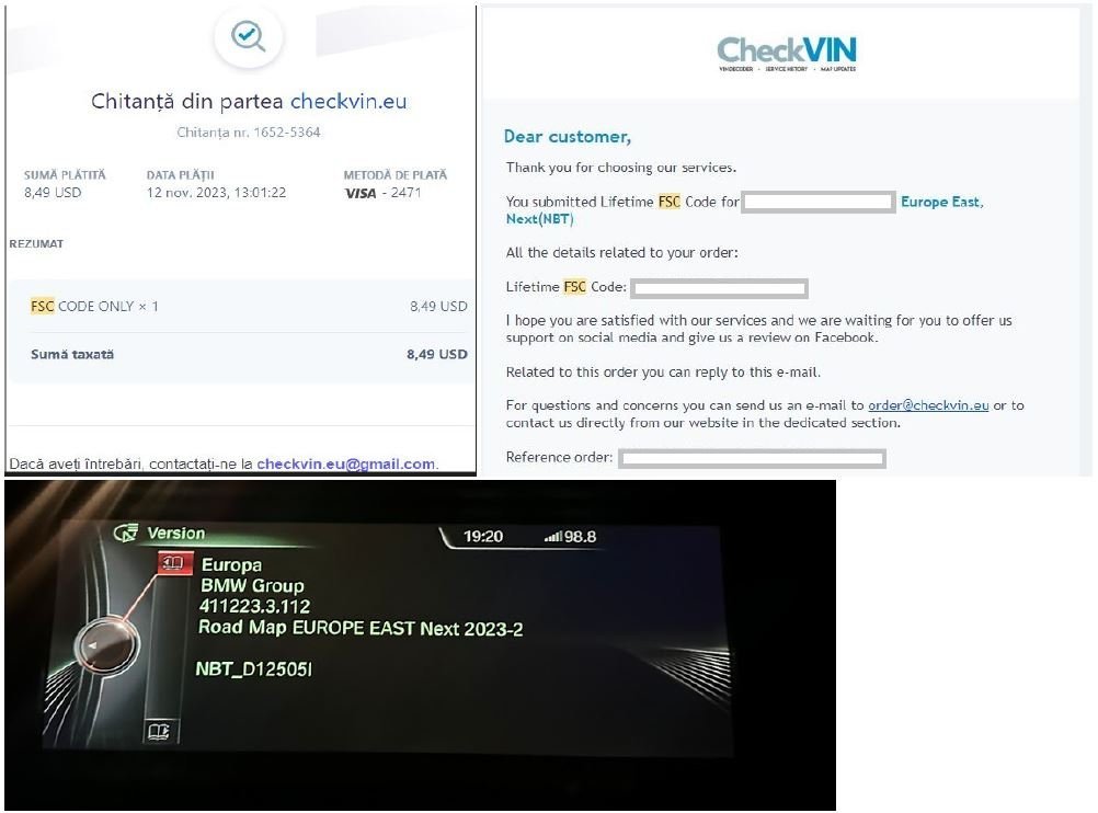

Sper sa ajute informatia pe care urmeaza sa o postez pentru update harti navigatie (BMW F10 in cazul meu).
Deci, am platit 8.49USD pe site-ul checkvin.eu pentru seria mea de sasiu, iar a2-a zi am primit codul FSC necesar pentru actualizare harti navigatie. Am descarcat hartile de pe forum pentru modelul meu de navigatie (NBT) pe un stick formatat FAT32, iar cu ajutorul codului FSC am reusit actualizarea.
Sper sa ajute si alti colegi aceasta informatie si in egala masura sa multumesc colegilor care posteaza ultimele versiuni de harti.

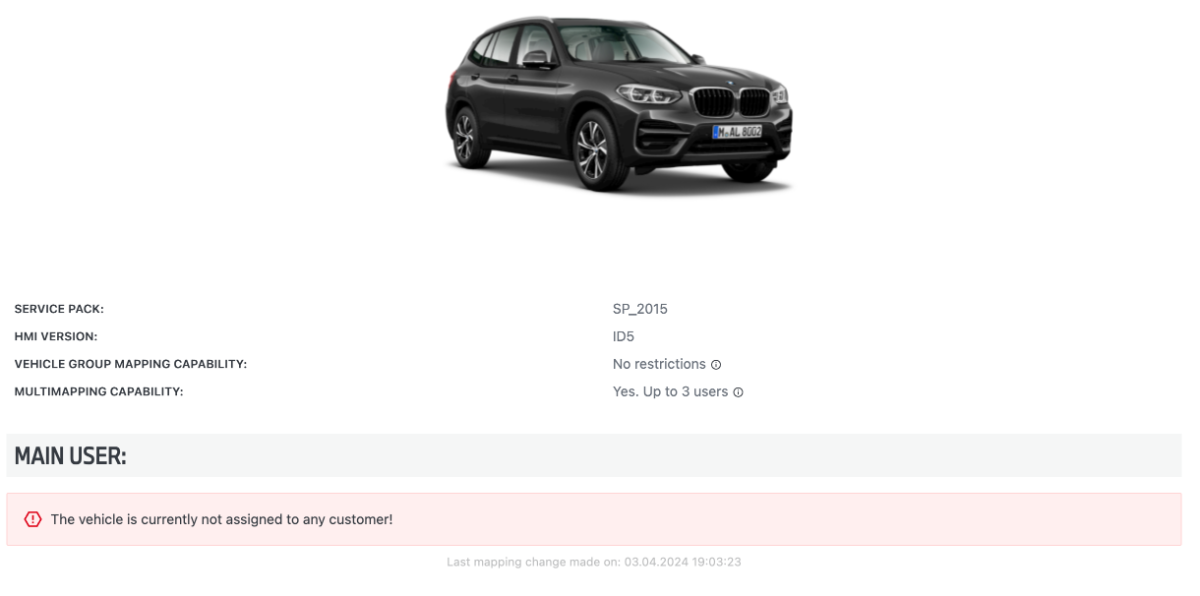

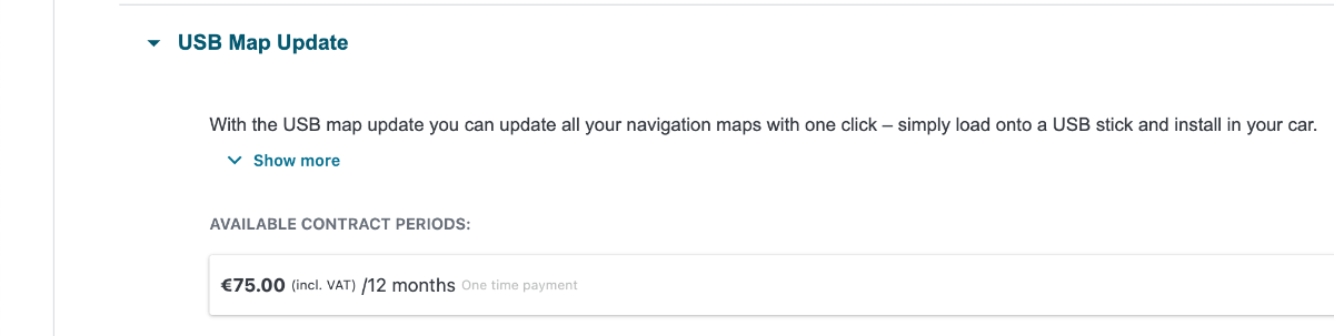

Salut de ce îmi cere cod dacă am actualizări gratuite până în 2099 ? 20250223_132307.jpg.5e0bec72ef8c677702610c6d078bc314.jpg20250223_121051.thumb.jpg.3d4986c1f51e83b33445568c0dd40e60.jpg
Cum ai facut USB-ul? Cu BMW Download Manager? Eu am cumparat anul trecut in decembrie subscriptia pentru 2024-2, iar acum tot din Download Manager am putut face USB-ul cu ultima versiune din 2025-1 si a mers fara sa ma intrebe de nici un cod.
