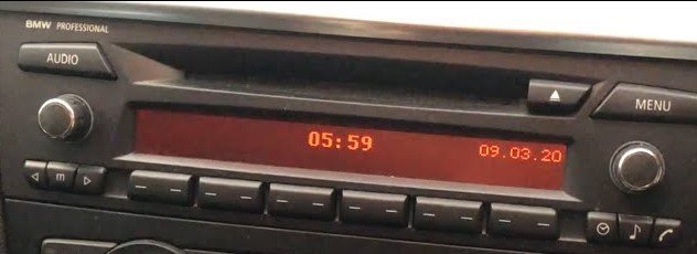

detin un e91 cu bmw professional dar nu imi mai merge si nici ecranul(poza este exemplu) si imi doresc sa il inlocuiesc cu un player sony

este plug and play sau mai trebuie facute ceva modificari ?
din ce am mai gasit online cineva scria ca nu mai merg senzorii de parcare sau ce stiu.
as vrea sa stiu daca se poate ce functii pierd (daca pierd)
multumesc
Ia unul la fel, asta nu are modul pentru senzorii de parcare dar (mi se pare) ca poate fi atașat, îi mai lipsește ceva… dar am uitat ce. Cat despre partea audio (poate) da un semnal mai bun decât cel stock si (poate) ar fi o îmbunătățire, după ce scrie în descrierea lui, însă nu știu dacă chiar îmbunătățește audiția sau doar scrie pe foaie. Personal, repet, aș lua un player indetic cu cel avut anterior, dar ai în vedere să fie de pe o mașină cu sistem audio ca a ta (standard, hi-fi etc), pentru ca au codari diferite și nu se pupă așa bine una cu alta, totuși merg codate și ulterior de la un sistem la altul, numai bine!

daca voi schimba playerul cu unul sony vor mai functiona ?
Nu. Fara adaptor intre unitatea Sony si difuzoare (de fapt intre unitate si modulul PDC ce se activeaza cand mergi marsarier..) nu vei mai avea semnal de la modulul PDC ..prin inhibarea semnalului in difuzoare..
