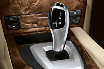

Pt seria 5 e60 facelift se poate opta pt cutie de viteze automata sau cutie de viteze automata sport.
Din cate am inteles, diferenta dintre ele ar fi clapetele suplimentare de schimbare a vitezelor de pe volan si modul sport care face schimbarea vitezelor mai dinamicĂŁ.
Ca si cost e doar cu 117,65 euro mai scumpa
Stie cineva mai multe ? Sunt diferente mari intre ele, in afara de look si clapetele de pe volan?
Am tot cautat si iar cautat... si mare lucru nu am gasit...
Se pare ca este vorba de aceeasi cutie de viteze, singura diferenta facand-o faptul ca la cea Sport beneficiezi si de clapete de schimbare a vitezelor de pe volan, d-aia si diferenta mica de pret dintre ele (117 euro) si bineanteles ca si aspect arata mai bine, mai sport.
Dar tot ramane un semn de intrebare in legatura cu butonul "sport"... are aceleasi functii ca la m3/5, raspunde mai bine, mai rapid?
Oare o fi mai rapida... sau singurele diferente sunt de look si de faptul ca la cea sport poti schimba vitezele de pe volan

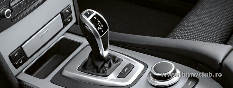

Exista in memoria computerului de injectie 2 programe, Sport si Normal.
Cand se apasa pe S, se modifica viteza de deschidere a clapetei de acceleratie, deci motorul raspunde mai rapid la acceleratie.
Eu zic ca merita banii...
268366[/snapback]
Stiu asta, dar si cutia automata are practic modul sport, ideea era daca automata Sport e si mai sport si schimba si mai repede.
De meritat banii ii merita oricum, pt ca arata mai bine si ai si clapete pe volan, dar as fi vrut sa stiu daca doar astea sunt diferentele.
268370[/snapback]
Cutia este adaptiva, bineinteles ca are mod sport.
Dupa cate stiu eu nu este mai Sport.
