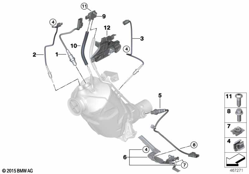

Am vazut ca mai este un post destul de detaliat pe tema asta, dar nu am reusit niciunde sa gasec codul de piesa pe OEM. Vreau sa schimb senzorul cat de curand dar nu imi pot da seama care este. Nu il schimb eu, merg cu ea la service, dar vreau sa-l cumpar eu personal pe original sa fiu linistit. Care reper este?
Poza 1:
Poza 2:
Edited by Alexander.
Dupa cautarile facute de tine, reiese corect codul Bosch.
Poti sa iei linistit dupa codul lor. Este vorba de piesa cu numarul 5 din poza 2.
