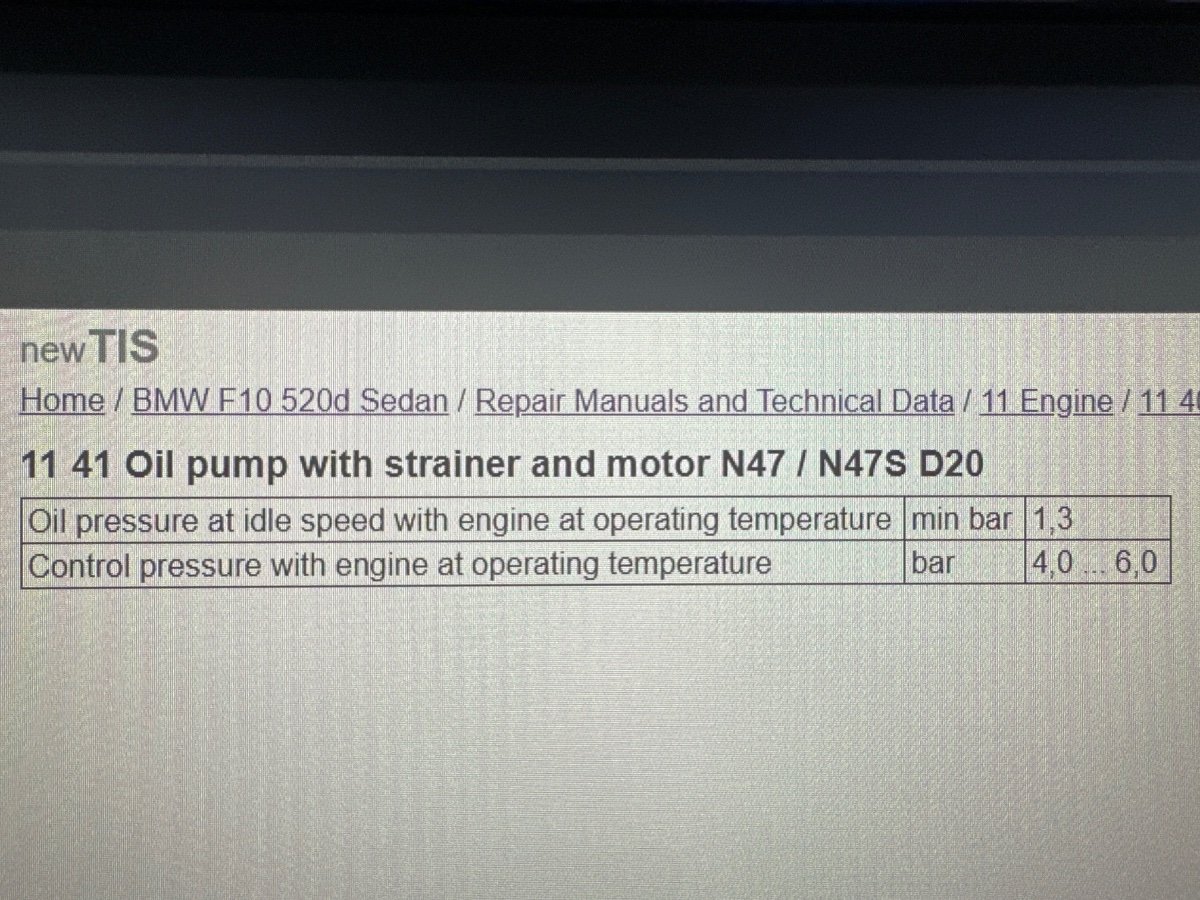

Ar trebui sa gasesti undeva specificatia de presiune de ulei pentru N47. Valorile pe care le-ai indicat par promitatoare, dar citirea corecta se face cand uleiul ajunge la temperatura normala de functionare (cca. 90 gr. C), nu la rece.
Incalzeste motorul turand usor (~ 1100-1200 rpm) si avand presiunea de ulei sub permanenta observatie. Daca presiunea scade in orice moment sub 1.0 bar, opreste imediat. Daca ajungi cu succes la temperatura de regim, lasa motorul la relanti si vezi ce presiune indica. Generic vorbind, daca ai macar 0.8 bar la relanti cu motorul cald, nu te paste o defectiune iminenta. Dar insist, este musai necesar sa gasesti specificatia BMW pentru N47.

WBAXB31000DW50395 este seria de șasiu! Dacă poate cineva să mă ajute cu valorile! Am vorbit cu cineva și mi-a trimis poza asta.

Valorile corecte sunt cele scrise mai sus de @mase

Am măsurat aseară! Am 1,1 bar la 95-100 grade și 5 bar la 3000 rpm la aceeași temperatură! Nu este suficientă, pleacă de la 2,2 bar la rece și scade până la 1,1 bar la cald🤷🏻‍♂️. În sarcina este ok, dar nu la relanti
