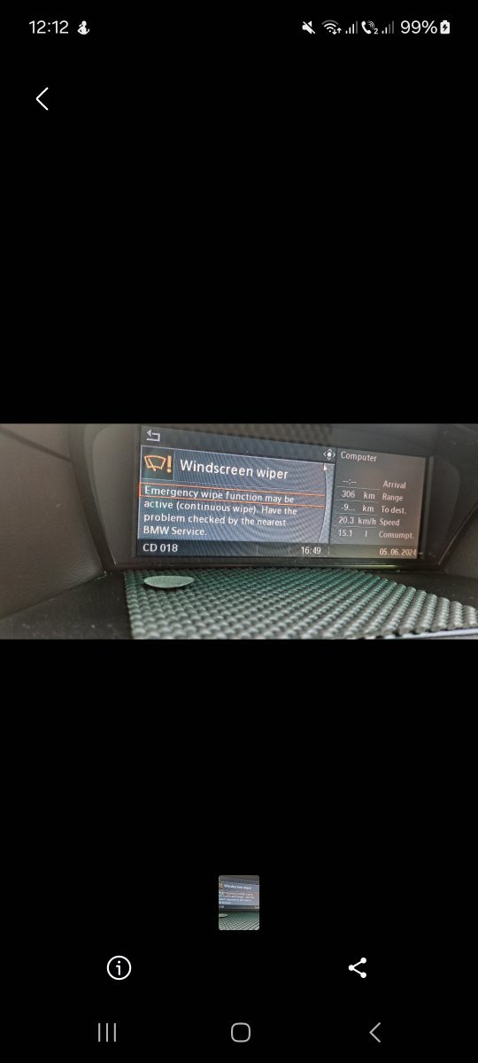

Bună ziua am.si eu următoare problema cu e60 meu 525d defiecare data când sta numai în soare îmi pornesc stergatoare singure și îmi apara în bord si airbag rămâne aprin numai când sta în soare am uitat sa precizez când face chestia asta anulează și comenzile de volan plus ca maneta de la stergatoare dacă dau pe ia în timp ce merg singure nu ia nici o comanda dacă o țin la umbra nu am probleme cu ia
Trebuie investigat pentru inceput circuitul stergatoarelor. Conexiuni cabluri, conectori, maneta ce le foloseste incluzand aici si circuitul senzorului de ploaie.
O diagnoza cu programul BMW poate ajuta. Se numeste ISTA-D.
Sa fiu tu as investiga situatia pentru ca problemele electrice care nu pot fi controlate pot denatura in altceva mult mai urat, cum ar fi sa fie dursa de foc acel circuit!

43 minutes ago, bogdanlitzoiu said:
sira volan, cea prin care trece Airbagul si comanda stergatoarelor
Stergatoarele nu trec prin spira din volan. Stergatoarele nu se rotesc cu volanul sa aiba treaba cu spira volanului.
Prin spira trec "doar" comenzile de pe volan, clapete schimbator viteza, incalzire volan si airbagul volan.
