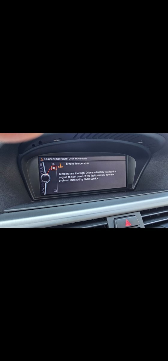

Salutare oameni frumoși! Am achiziționat ieri un BMW 318i Combi 2.0 cmc 143 cp benzina din 2010 recent adus din Germania , relativ cu putini km doar 216k ca asta ma și atras la el mai mult și am o problema,Dupa 10-15 min pornit la relanti fara a-l misca de pe loc îmi da eroarea Engine Temperature iar apoi când desfac capacul de la vasul de expansiune apa da pe dinafară ca si cum ar fierbe, care este cauza ? Ma poate ajuta cineva cu vreun sfat? Va mulțumesc,  un weekend placut tuturor!
Chiar ieri am cumpărat'o , recent adusa din Germania de pe 13 sau 14 iulie, si aseara cand am luat-o am rupt-o si eu dar si mecanicul care a fost împreuna cu mine , totul a fost ok pana azi de dimineață... 😔
Ce bine ar fi doar sa scap cu un termostat,  am auzit ca daca ar fi garnitura de _chiulasa_ ar fi jumatate din pretul ei 😪

Vezi de inlocuirea capacului de la vasul expansiune, poate s-a blocat pe inchis supapa din el. Cumpara ce e potrivit pentru motorizarea ta, sunt care deschid la 1,4 bar sau 2 bar.
Vezi termostatul, sa nu fi ramas blocat pe inchis.
Vezi treptele turatie de ventilator racire, sa porneasca treptele la temp corecta.
Vezi sa nu fi aparut contaminari de fluide (ulei in antigel sau antigel in ulei)
Dupa aceste minime verificari, abia apoi se poate discuta de facturi si circ.
