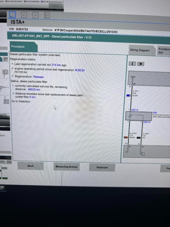

Da, am folosit un ISTA+ acolo vezi exact daca e sau nu in regenerare, si alte simptome nu prea am gasit dupa care sa ma iau. Am vazut ca am undeva la 25g pe filtru, nu cred ca este enorm la 235.000 km ( probabil prin orase , ca nu am masina de mult eu) . Galeria de admisia a fost destul de murdara si ea cand am curatat-o.
Si aparent conform regimului total de mers mai are ~48mii filtru de functionare corecta :)), vedem dupa ce ii fac regenerare daca se schimba acele valori.

@MrsR nu te luat dupa aia 48 de mii ramasi e a o estimare, din fabrica e setat la 250-300 de mii, aceea se poate reseta. 48 de mii cu 235 de mii iti da corect, pare ca a mers cum trebuie masina, ca altfel putea sa scada si mai rpd estimarea.
