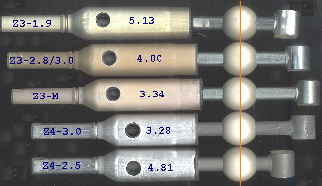

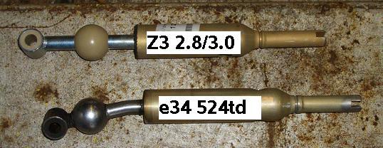

Da, e mai scurta cursa la schimbator.
Eu am tot citit ce comentau nemtii pe e34.de si m-au convins sa imi pun. Mai ales ca am mai schimbat un brat si ceva bucse de la timonerie ca avea joc enorm in orice viteza era batul, oricum dadeam niste bani si desfaceam acolo asa ca am zis sa iau si batul de Z3 M. Daca nu ai dealer BMW prin apropiere, ma gandesc ca ar trebui sa poti sa cumperi la orice magazin de piese auto, ii dai codul de originial si sa-l aduca.
Unii ziceau ca ar trebui sa se strice sincroanele de la cutie, altii ziceau ca n-are nici o legatura, altul zicea ca si-a montat de 3 ani a mers 45mii km si nu s-a stricat nimic. Cert este ca se schimba mai ferm.
Uite variante pe care poti sa le incerci, e in ultima poza si batul curbat de E34 (ca sa stea indreptat spre tine, sa nu stea drept in sus). Betele de Z3 si Z4 nu sunt curbate, dar n-o sa stea mult mai in fata si oricum fiind cursa mai scurta, tot e mai comod. Cel mai extrem vad ca e cel de Z4 3.0 dupa cifrele din poza.
