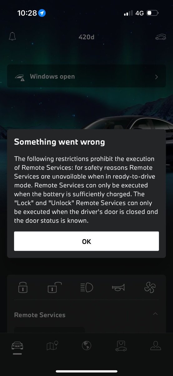

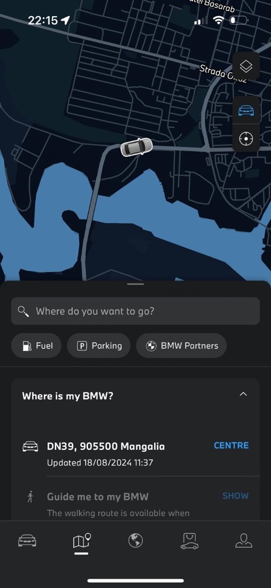

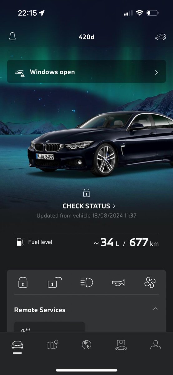

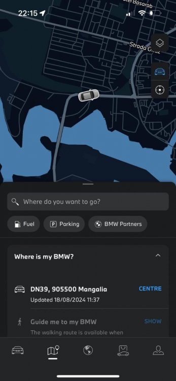

Salut,am pierdut inexplicabil accesul la Connected Drive si aplicatia My Bmw nu mai localizeaza masina,aceasta nu a mai comunicat cu serverul Bmw din ianuarie 2024. De curand am vizitat Mangalia/ Vama Veche/Constanta in iulie si august si de fiecare data acolo a functionat atat localizarea masinii/deblocare usi/geamuri update km in aplicatie,absolut totul. Dupa Cernavoda/Fetesti aplicatia din nou nu mai comunica cu masina. care ar putea fi cauza?mersi
