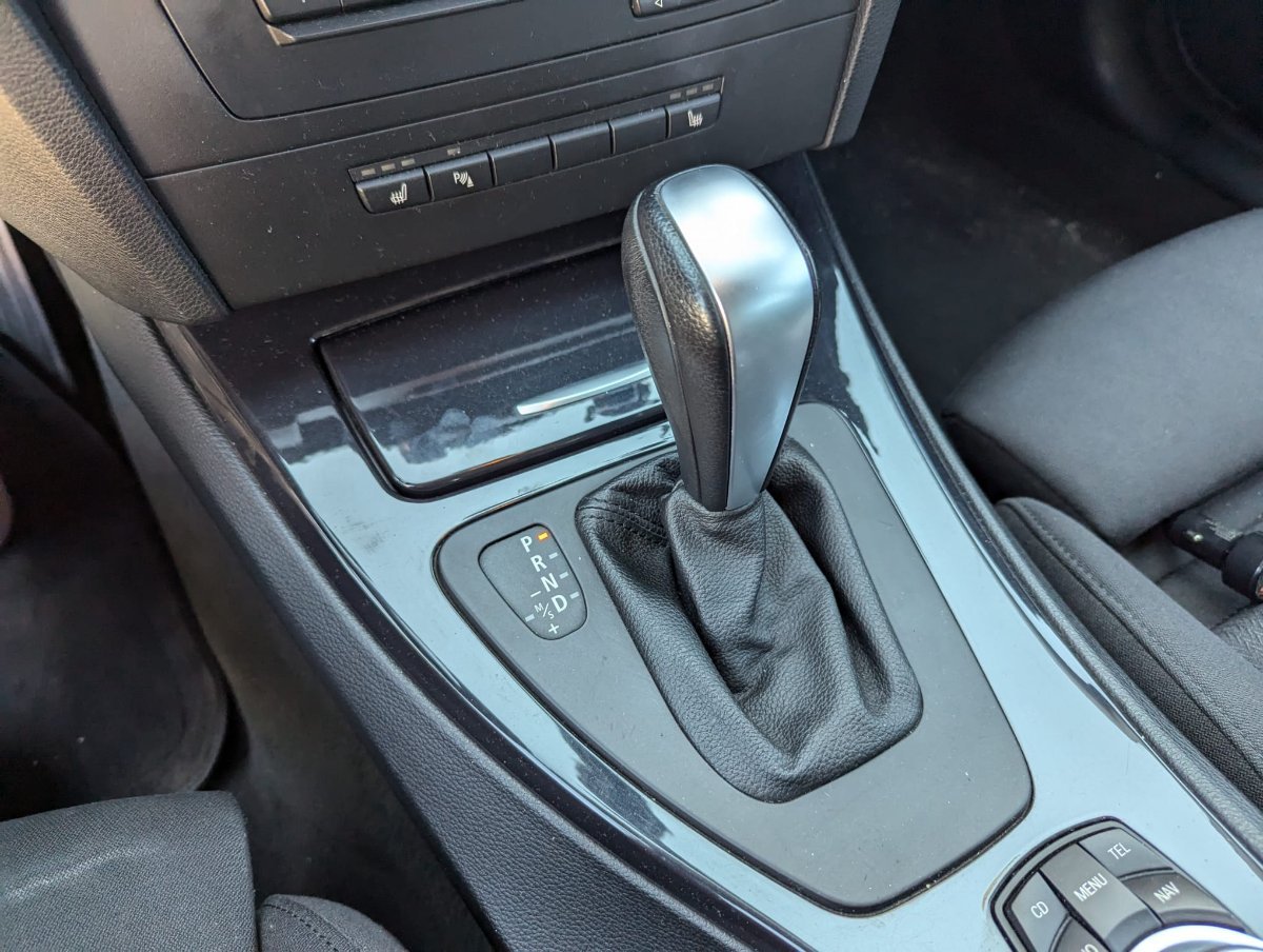

Mai e o chestie ,pe schimbator imi sta intotdeauna becul pornit si de cand am luat masina inca nu stiu care e faza cu el,mai exact cand opresc masina o pun in Parking acel bec nu dispare si nu prea cred ca e normal.Initial am zis ca sta cateva minute poate ,dar a doua zi dimineata el e tot acolo si asa e de cand am luat-o.Ma gandesc sa nu fie si asta un fel de ''parasite draining of energy''
mgi invarte si se opreste dupa 1 secunda
