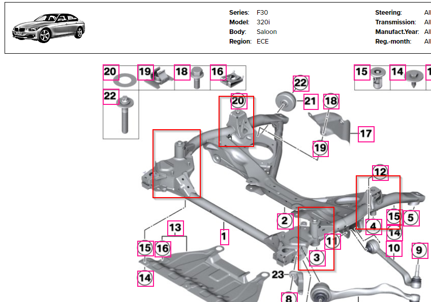

Salut, parca modelul tau are tot 8HP45, din cate am inteles modelul asta de cutie pe anumite masini produce acest whining noise si ajuta acest lucru sa fie transmis in masina si de catre puntea fata care este montata direct de sasiu.
Sunetul se aude si mai accentuat la versiunile xdrive, am observat la mai multe masini treaba asta si este destul de discutat.. cineva a schimbat si cutia si tot la fel ii face 🫠
Eu asta am citit pe forumuri.. culmea este ca situatia asta au intampinat-o si oameni cu masini cu 40.000km, deci nu cred ca este vorba de vreun defect in sine si intr-adevar se aude doar la viteze 80+ kmh.
Ca si asimilare de sunet, este ca atunci cand cei cu M2/3/4 trec la punte spate montata direct de sasiu sau bucsi mai tari la diferentialul spate si se aude acel whine noise de la diferentialul spate fiind hard mounted de aici si logica catre puntea fata, ea fiind montata asa din fabrica.
