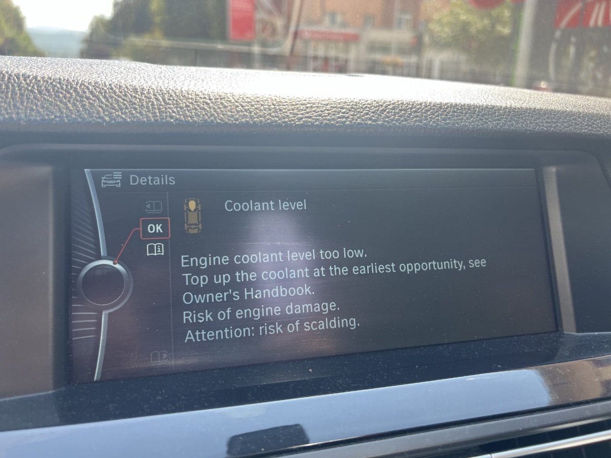

Astăzi, am primit eroarea aceasta, în timp ce mergeam cu mașina (BMW F10 520d, 2013) spre casa. OK, m-am gândit că poate trebuie doar completat antigelul (folosesc antigel Hepu G11 albastru). Am băgat antigel, cam 1l, nu ajunsese nici măcar la minim. Am completat și apă distilată, cam tot un 1.3 l, când în sfârșit a trecut de marcajul ‘Max’.
Ok, după vreo jumate de oră, a trebuit să plec din nou cu mașina.. surpriza.. baltă (exagerez) sub mașină. Evident că din nou mi-a apărut eroarea.
Întrebarea este, care să fie cauza? Și mai ales, cum se poate așa dintr-o dată să se întâmple?

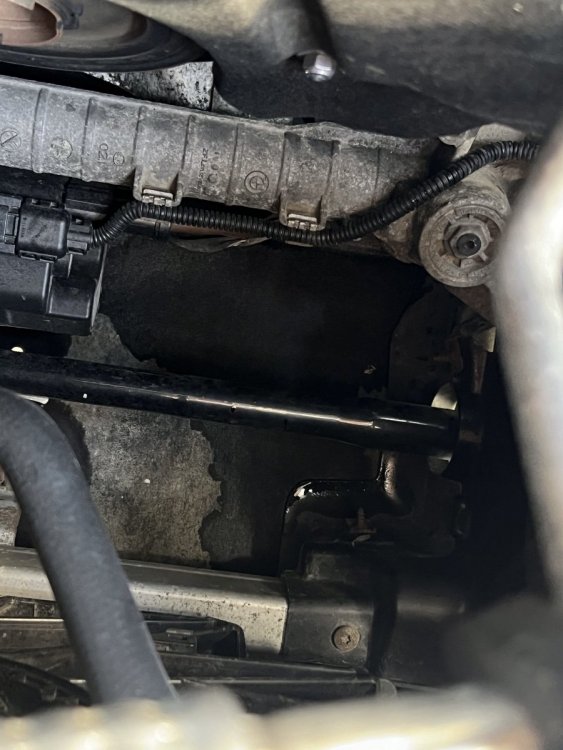

Nu știu dacă are relevanță neapărat ultima poză, dar poate ajuta cu ceva

Verifica cotul vestit de sub admisie ( in zona filtrului de ulei).
Expand
Nu stiam ca era asa vestit....
am patit-o eu in Bulgaria acum 2 saptamani, m-a lasat brusc (dupa ce am stat in vama vreo 2 ore la 41 de grade)
teava este ieftina, in jur de 120 pe original
avand in vedere ca trebuie data jos galeria de admisie, recomandat esta sa schimbi si garnitura de la galerie si implicit lichidul de racire.
  On 9/2/2024 at 5:18 PM, Liviu Filip said:
Sau ce sugestii îmi dați în privința asta? Cum ar fi mai ok?
Expand
Poti merge cu ea pana la service daca stai in oras si nu ai multi km de facut. Eventual o poti umple cu apa pana ajungi acolo. Ea se va tot scurge, mai completezi in cazul in care primesti din nou mesaj. Pe de alta parte mergi incet cu ea, turatii scazute. Am patit si eu la fel, eram pe autostrada, la vreo 30Km de Timisoara. M-am intors incet pe roti cu ea, am completat cu apa atunci cand se scurgea. Nu te complica cu apa distilata in tot acest timp, pune-i apa de robinet ca oricum o pierde. Aceeasi piesa de care au mentionat si colegii mai sus. Un rahat de plastic care se sparge efectiv.
