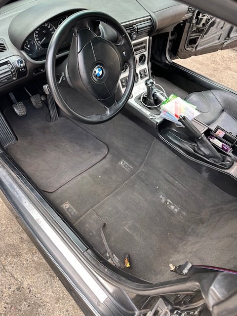

Am parcat maşina în service şi am început să strâng piese. Uleiul din motor e negru, deci cred că n-a fost schimbat prea curând. Încep cu o revizie generală, am comandat toate uleiurile şi toate filtrele, bujii, ştergătoare, preventiv şi sonda lambda.
Şi mai vedem apoi ce apare de schimbat (zdrăngăne ceva la gropi). Plănuiesc să schimb suspensia, doar amortizoarele faţă mai sunt cele originale şi par duse, arcurile sunt ceva Eibach sport, iar amortizoarele spate au fost schimbate recent cu unele Monroe. Printre planuri se mai numără şi o terosonare a burţii.

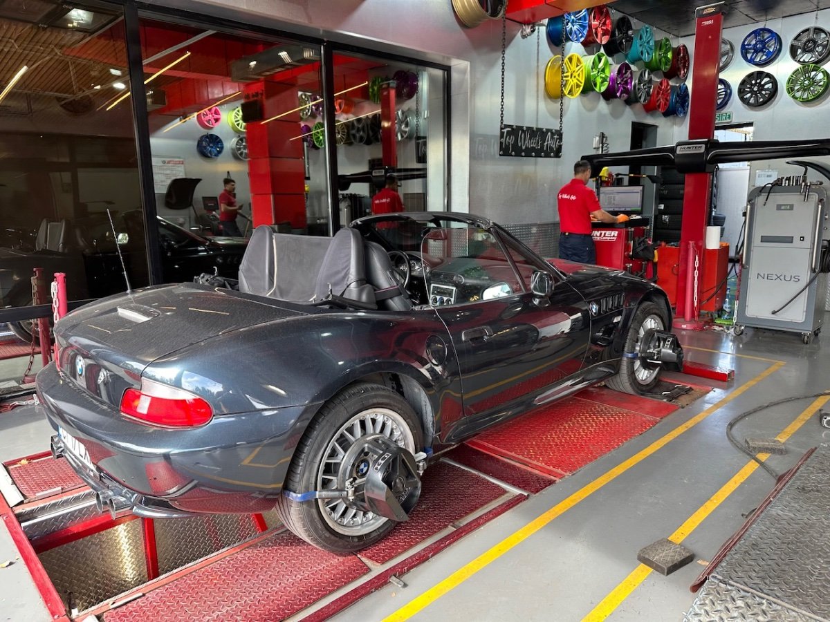

Am biruit cu schimbare bascule și bucșele aferente, un rulment roată față, arcuri, amortizoare, discuri, plăcuțe, saboți, uleiuri diff, cutie și motor, plus filtre.
A ajuns și la geometrie. Fața a ieșit perfect, pe spate mai e loc de îmbunătățiri - urmează și acolo bucșele să fie schimbate, încerc să-mi fac timp săptămâna viitoare.

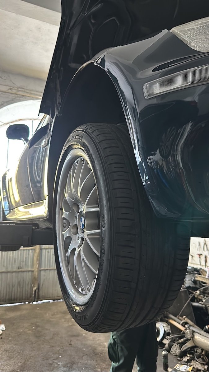

Gumele au fost permutate, pe mașină au ajuns cele de vară cu jantele modulare. BBS-urile în stare foarte bună, doar Borbet-urile (3 din 4) au fost puțin strâmbe. N-am vrut să le scot la vânzare cu defecte, așa că le-am dat OK-ul pentru îndreptare.

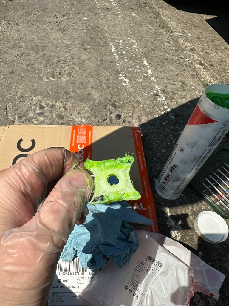

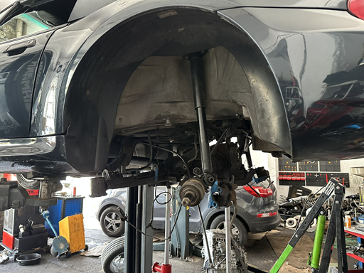

Săptămâna trecută mi-am făcut timp să mă ocup de restul lucrurilor - bucşele mari de punte spate, rulmentul intermediar şi flanşa cardanului.
Plus îmbibată pe dedesubt cu ACF-50.
Dacă tot am dat-o jos, am dus evacuarea la reetanşat (toba finală mai avea puţin şi cădea) şi i-am pus noua sondă lambda Bosch (echivalenţă OE).

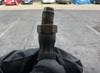

La fel şi la prezoane... unele erau conice, altele sferice, unul lipsea, iar cele de pe spate erau mai mari fiindcă avea distanţiere.
Bineînţeles că au zburat la gunoi. Am luat 20 de prezoane noi după codul de original, dintre care am rămas cu 16, fiindcă am comandat şi un set de prezoane antifurt OE (36132453959).

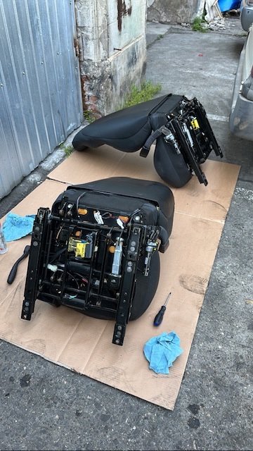

Între timp au sosit și bucșele pentru scaune, să elimin jocul față-spate din șine.
