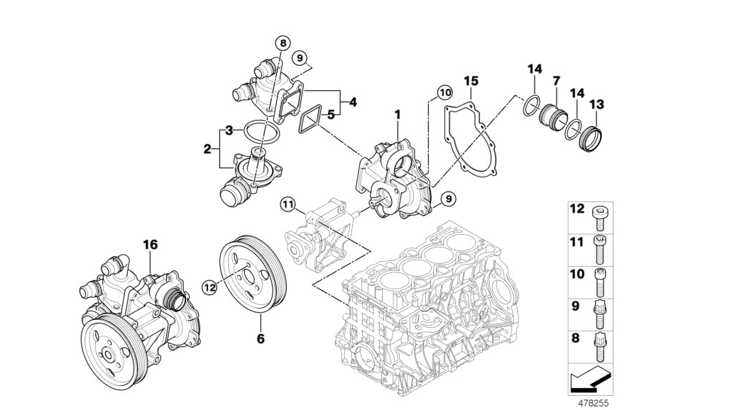

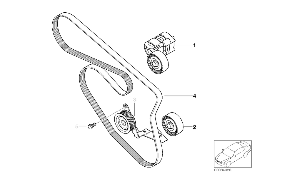

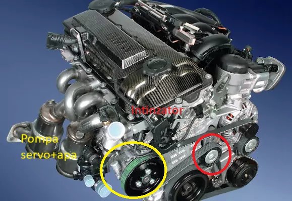

@bimmer90f30 , N46 are pompa de apa atasata de pompa de servo, practic sunt antrenate de aceeasi fulie, automat acelasi ax.
E logic sa poti scoate cureaua de accesorii, doar slabind intinzatorul.
Nu mi se pare sa iti ia mai mult de 10 secunde, cum am zis initial sa dai jos o curea , tragand de intinzator spre stranga 🙂 , decat daca nu stii nici cum se tine o cheie in mana.
