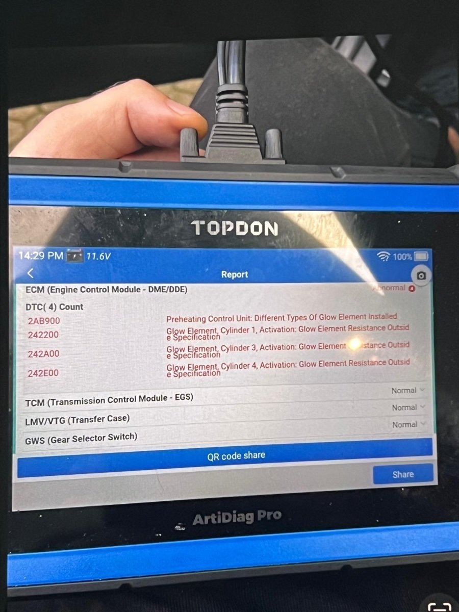

Cod eroare DTC 2AB900
Nu inteleg ce nu-i clar...ai pus atat alte bujii decat cele care trebuie cat si alt modul sau poate doar modulul e gresit. Nu stiu cum le-ai gherlit. Fie nu le-ai comandat dupa seria de sasiu, ai zis ca toate sunt bune, fie ai primit altceva de la vanzator, doar tu stii.

Acestea trebuie sa aiba o anume rezistenta interna.
Asta scrie si in descrierea erorilor din poza.
Salut! Am pus bujii NKG. Chiar am întrebat dacă bujiile sunt corespunzătoare și mi-au spus ca sunt potrivite pentru mașina asta. Am pus trei bujii noi NKG și cea de la BOSCH care are un senzor sau ceva de genul a rămas fără a mai fi schimbată. Nu am schimbat releul sau altceva.

daca ai 3 erori noi foarte probabil vin de la cele 3 bujii NGK. Bosch sunt cele care erau bune, acceptate de motor.

Nu le mai am pe cele vechi de la Bosch , le-am căutat azi și nu le-am mai găsit. Nu înțeleg de ce s-a nu funcționeze cele de la NGK chiar dacă bujia de la Bosch e cea cu senzor din moment ce sunt aceiași dimensiune au același filet și toate sunt de 7v. O să comand altele de la Bosch și o să te anunț dacă s-a schimbat ceva în bine. O să încerc să iau 3 de la Bosch prima dată și o să o păstrez pe cea veche cu senzor să văd dacă e ok. Mulțumesc!
bmw spune sa montezi...  trei bucati BOSCH GLP5 - 12230035934 si una tot BOSCH - 12230041625 (cea cu senzor)!!!

Salut! Este vorba despre un BMW f30 320d xdrive 10/2015. Astăzi am schimbat bujiile NGK cu cele de la Bosch cod producător 0250603006. După montaj și șters erorile am scos mașina la drum , după am pus iar tester-ul și erorile nu au mai apărut. Mulțumesc de sfaturi băieți , m-au ajutat!
