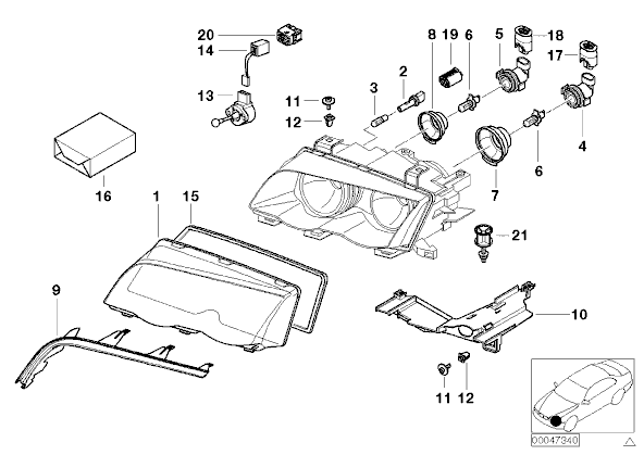

Te sfatuiesc sa iti iei si garniturile (reper 15 in poza), de obicei se schimba impreuna.
Ideea este sa fii tu multumit, banuiesc ca nu te-a ofensat "polemica".
281524[/snapback]
Mersi , cred ca o sa le iau si pe alea !
Daca tot le schimb , le schimb pe toate !
