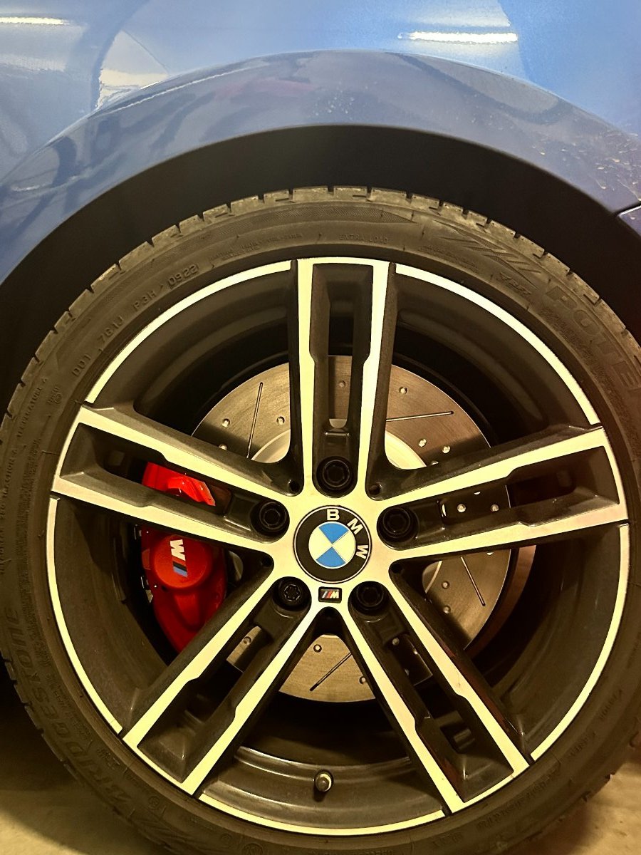

Kit Frane M Performance cu discuri perforate - zgomot de roi de lacuste/greieri cand mergi - constant.
Salutare,
Am un F23 din 2020 pe care am instalat placute oficiale si compatibile, M Performance pe culoarea rosie, cu discuri perforate, deoarece doar asa am putut gasi ca si kit original. Au fost cumparate de noi.
Ele arata demential dar am constatat ca atunci cand mergi, si NU franezi, se aude constat un zgomot ca de greieri, un roi de greier sau lacuste, si am inteles ca ar fi din cauza gaurilor semiperforate din discuri.
Am citit pe alte forumuri din afara ca cica asa este sunetul cam la toti.
Acum eu vreau sa stiu daca exista vreun mod prin care pot scapa de aceasta belea. Masina fiind convertible, se aude tot, mereu, groaznic, mai ales cand esti aproape de un parapet sau bordura - se reflecta totul.
M-am gandit ca as putea sa fac una din urmatoarele variante pentru solutionare:
1. sa renunt la discurile perforate (care sunt de 345x24 pe spate si 370x30 pe fata) si sa iau unele netede. Intrebarea mea este care ar fi niste discuri netede compatibile? (si sa incerc sa vand la 2nd hand aceste discuri, practic noi).
2. Sa pastrez discurile perforate si sa schimb placutele de frane cu altele mai subtiri ca si grosime dar compatibile? Astfel poate nu mai atinge constant in timp ce merg placuta de disc?

Interesant este ca primele doua par a fi identice dar diferenta de pret e de aproape 3 ori, sunt curios de ce oare?
si, cautand dupa codul piesei nu este clar ca toate vor fi ventilate? Asta neinsemnand neaparat ca doar cele ventilate sunt compatibile, nu?
32 minutes ago, alex230ro said:
Asa pare , ca doar cele ventilate sunt compatibile . Altfel poți sa te "întorci" la frânele de fabrica.
Interesant este ca am vazut masini cu frane M sport si cu discuri netede.
chiar eu la primul meu bmw din 2016 venise cu frane m sport si erau pe disc mai mic si neted
