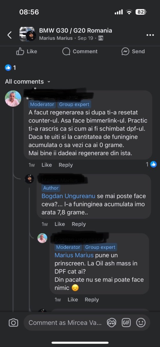

12 minutes ago, Onnix said:
NU ai cum sa ai ash mass 6.7g la o masina din 2017 decat daca a mai fost data regenerare cu bimmertool in trecut, care ti-am zis ca reseteaza ash mass, si nu e ok
BTool , reseteaza ash doar atunci când resetezi DPF-ul,când îl inregistrezi ca DPF nou . Nu știu ce varianta folosești tu ,de ți-l resetează la fiecare regenerare forțată pe care o comanzi ,la mine nu s-a întâmplat niciodată asta !
Ești sigur că vorbim despre același program ?
Nu este deloc "o prostie de soft" , e chiar foarte complex și își face treaba bine de fiecare data .
  • De acord! 1
Nu folosesc binmerlink dar iti spun ce scrie lumea pe forumuri si grupuri de Bmw; multi s-au trezit cu counterul resetat dupa regenerare fortata sau in mers data din aplicatie. Nu stiu daca e un bug pe anumite versiuni dar cert e ca multi s-au trezit cu ash mass resetat ca si cum au schimbat filtrul, asta dupa ce au dat regenerare din app.
Asta e doar un exemplu gasit la noi, la o simpla cautare. Sunt multe si pe forumurile de afara.
Binmerlink și bTool sunt doua programe total diferite . Poza pusa de autor ,este din bTool !
Nu m-am luat dupa poza pt ca scrie clar ca e de pe google luata. Ideea e ca nu are cum sa aiba 6.7g ass la o masina din 2017 decat daca a fost resetat counterul. Ca l-a resetat el voit, aplicatia etc, asta nu mai stiu.
ASa am patit si eu, prima data i-am dat din greseala si am vazut ca a resetat tot, si ma gandeam ca poate n-am inteles eu ce si cum, cam la 1 an distanta, i-am mai dat odata crezand ca doar porneste regenerare ( cand vezi Request DPF Regeneration la ce te gandesti? Ca doar porneste regenerarea nu ca ti si reseteaza valorile... ) si iar s-au resetat toate.
Acum nu stiu cum apare pe ISTA sau pe testerul BMW, daca valorile sunt chiar resetate pe bune sau dar prin aplicatia BimmerLink/Tool etc...
Am aproape 125k km si masina functioneaza f bine din punctul asta de vedere, urmaresc regenerarile, si le face ok, in parametrii, ca incarcari/curatare, temperaturi, distanta, timp... nu am vazut vreo modificare in acest sens.
Apar resetate si in Ista… nu ai ce-i face. Cand ii dai regenerare cu Ista, scade soot in timpul regenerarii si mai creste putin(sau deloc) ash mass si cam atat.
22 minutes ago, Alexander. said:
Pai masina are 103.000km reali, iar dpf mai are viata de inca 160.000km aprox., deci pare in regula.
Pare in regula ca si viata insa ash mass e prea mic pt 100k km. Daca-l resetezi azi, ai sa vezi ca in 5000km ai mai mult ash mass decat iti arata acum. Poate i-a dat fostul proprietar vreo regenerare inainte sa ti-o vanda. Oricum, zic sa stai linistit… nu pare sa fie vreo problema.

1 hour ago, Alexander. said:
Dar… vechiul proprietar, cand si-a adunat lucrurile din masina, avea si un Carly, care cel mai probabil va dati seama ce a facut cu el…. Acum asta este, ii dam bataie.
Pot sa confirm ca Carly nu umbla la ash mass cand dai regen request la DPF.
In 8 ani de zile cat am avut diesel am dat cateva regenerari si dupa fiecare regenerare fortata de mine sau din exploatare normala, cenusa a crescut.
Deci daca o sa ai vreodata nevoie sa faci asa ceva esti mai safe cu Carly.
Adică vechiul proprietar foarte probabil ți-a dat-o cu valori sincere.
Deci cum ai zis 160k daca o exploatezi corect nu ai griji
Am avut in schimb un coleg care si-a luat un seria 1 mai vechi,  cu 200+k km si am fost cu el sa o verificam un pic cu Carly si imi apareau toate valorile f mici pe dpf. Si l-am intrebat pe tip,  ai pus dpf nou? A zis ca nu.
Inseamna ca l-ai resetat si in 3-5000 km maxim o sa inceapa sa faca figuri si colegu nu o sa stie de ce, ca dpf- u e la limita de viata dpdv al km.
Masina a fost rulata 80k km, din 2017 pana in 2023 in Olanda.
Pana la 98k km a fost rulata 1 an in Germania pana in februarie 2024
Si de atunci e la mine.
Ar putea fi adevarata valoare pentru ash mass daca sa zicem ar fi fost rulata 80% din km doar autostrada?
