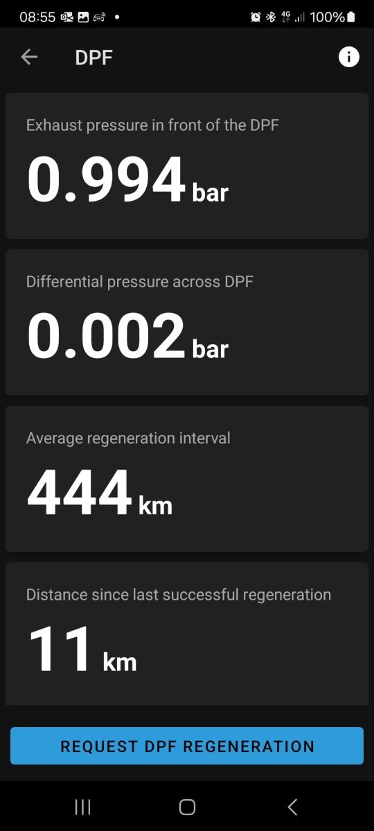

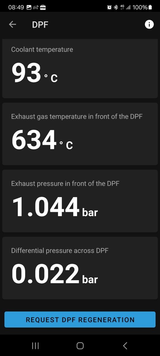

Hai sa mai aprind spiritele un pic...
Imediat dupa regenerare, in mers:
image.thumb.jpeg.571c1eab11fe351fd983729f6271eab4.jpegimage.thumb.jpeg.8c5980e9bbab1a3cecee892fb8962581.jpegimage.thumb.jpeg.469300bb6a5b3606dbd9e887bda2c39b.jpeg
Dupa regenerare, la relanti:
X3 G01 M40d, aprox 125.000km.
In urma a 2 request dpf regeneration, oil ash mass in pdf s-a resetat de 2 ori, si e logic ca nu corespunde cu km, la fel si viata DPF-ului care nu are cum sa mai duca inca aprox 280k km ( peste cei 125k existenti )
Ma intereseaza mai mult presiunile inainte de DPF si dupa, daca sunt ok sau nu, ca la astea deja nu ma pricep...
Masina merge OK, regenerari normale zic eu ( mers mixt mai mult oras 250-300km, mers mixt mai mult centura/drum expres cam 300-350km, iar la drum lung am vazut si 500-600km la mers lejer... )
Edited by sskkaa
Te salut,
Valorile tale sunt ok, atat cele in mers cat si la relantii.
La masina mea, b47 cu 200k km, daca merg exclusiv in oras (Oradea), scot max 200km intre regenerari. La drum lung am prins cel mult 660 km intre regenerari, dar de obicei, la un regim mixt o apuca mai repede, cam pe la 300 ca si la tine.
