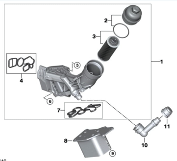

Banuiesc ca aveai scurgere pe capacul de la filtru, adica in partea superioara (poz. 2). La mine e curat acolo, scurgerea apare de undeva mai de jos (zona corpului filtrului de ulei), banuiesc garnitura poz. 4), dar nu stiu cum as putea sa demontez sa ajung acolo intrucat spatiul e destul de mic.
Am demontat. Tot nu mi se pare suficient loc. Si nu vad pe unde as avea acces sa demontez cele 2 suruburi din spate, de la corpul filtrului.

In TIS scrie ca trebuie dat jos ventilatorul, scutul, se da joc uleiul si lichidul antigel.
Apoi se deconecteaza furtunul https://www.realoem.com/bmw/enUS/showparts?id=HT72-EUR-08-2017-F48-BMW-X1_18d&diagId=17_1008
furtunul 4 din capatul dinspre motor de pe stutul ala. Apoi se deconecteaza cotul ala in T (piesa 10 din desenul tau).
Se mai scot cablurile ce trec prin stanga si dreapta schimbatorului de caldura, cablaria din zona adica. Apoi se da jos schimbatorul de caldura care e prins prin 5 suruburi de blocul motor. Trebuie desfacute pe rand, DIAMETRAL OPUS pe corpul schimbatorului de caldura ca acesta sa nu se deformeze. Si cand se pune la loc schimbatorul de caldura se strange la fel, diametral opus. Si NU se incepe din capatul alungit al lui ci, cele 3 care sunt mai apropiate, nu cele mai indepartate..
