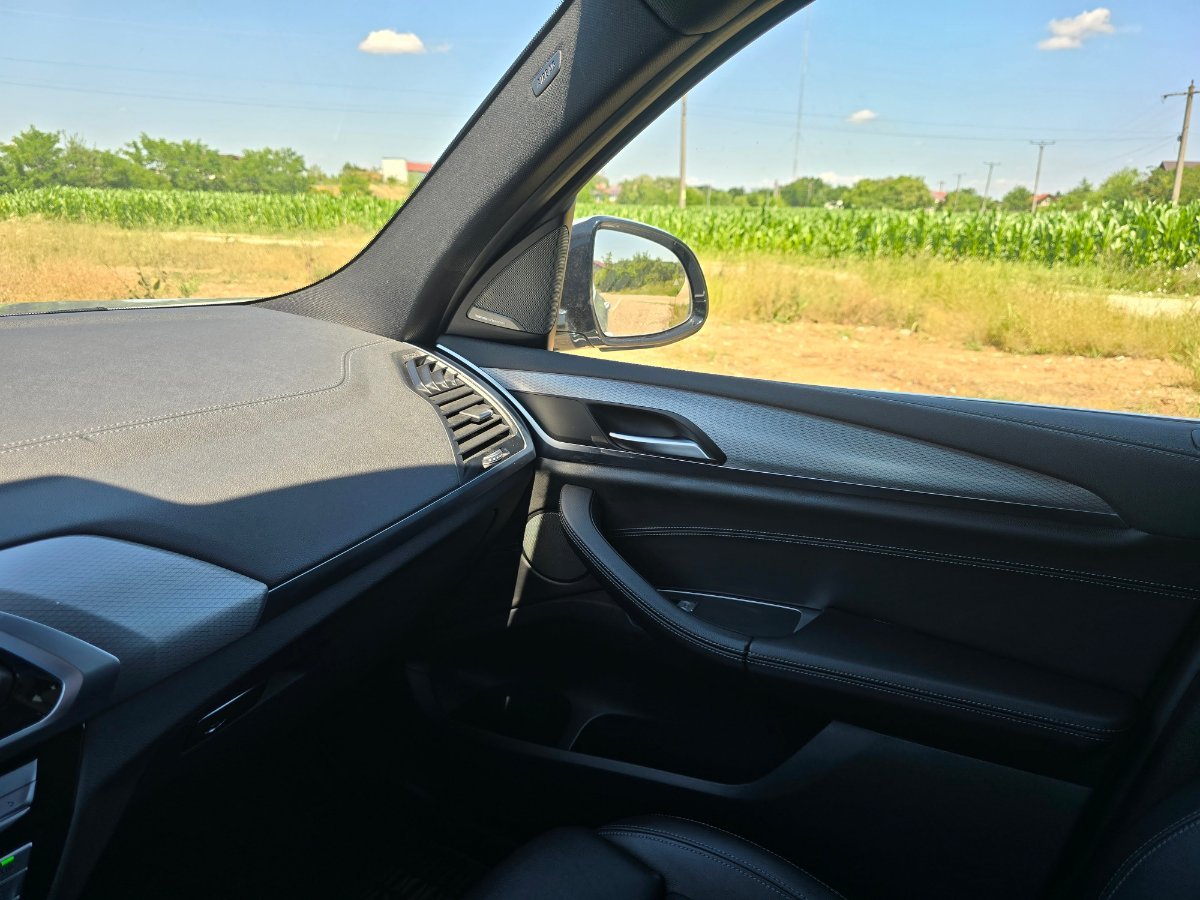

M-am trezit cu chestia asta pe usa soferului, plus câteva puncte pe usa pasagerului, stiti cumva din ce cauza au apărut și dacă sunt acoperite de garantie? Noaptea cred ca luminează ok, cel puțin aseară nu am observat nimic în neregula, o sa verific și în seara asta, dar ziua se vede urat.
Am înlocuit pe garantie ambele benzi led de pe ușile fata, mai bine stăteam în banca mea... noile benzi led nu luminează uniform plus au alte probleme, explicate in video de mai jos.

Se vor înlocui din nou tuburile luminoase pe ambele uși. Deranjant a fost ca a trebuit sa ma cert cu toată lumea din reprezentanta timp de 2h, de la consilier, electrician si manager, ei susținând ca este absolut normal sa fie asa, luminos la un capăt și aproape stins la celalalt capăt, pentru ca modulul led este doar intr-o parte.
Partea cu dimmable si luminarea in diferite culori am descoperit-o acasă, ca încheiam mai repede dacă știam atunci pe loc, este evident ca ceva nu este in regula.
Dacă mai are cineva genul asta de probleme am găsit acest tsb în care este specificat clar ca intensitatea luminoasa a acelui tub trebuie sa fie la fel peste tot.
