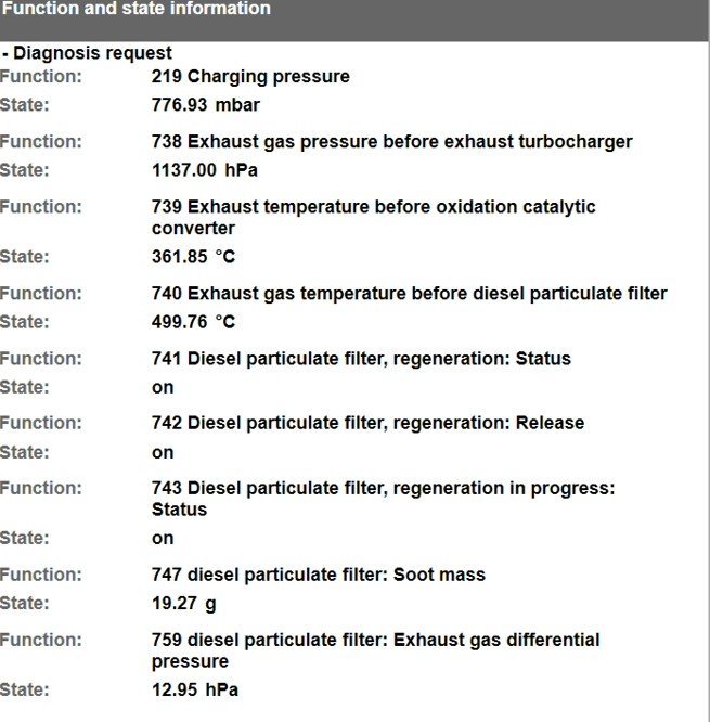

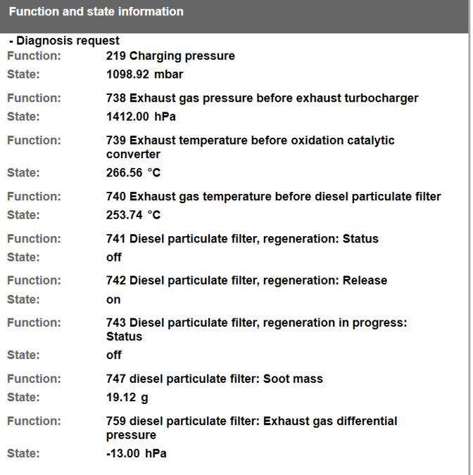

Avand ISTA + am urmarit niste valori reale si dilema mea este urmartoarea:
Cand intra in regenerare presiunea in turbina scade sub 1000mbar la ralanti adica undeva 600-800mbar cand se opreste regenerarea revine la ~1000(nu stiu daca e normal) iar valorile de la exhaust gas differential pressure care in mod normal sunt undeva  intre 2hPa si 20 HPa la ralanti scad sub 0hPa (adica am avut si -18 hPa)dupa regenerare dar nu tot timpul.
Dupa regenerare mentionez ca se incarca super repede dpf ul ajunge la ~20g soot mass si sta pe acolo
in schimb la ralanti valoarea exhaust gas pressure before exhaust turbocharger este de ~1500hPa ceea ce mi se pare destul de mare
Rugamintea ar fii daca ma poate ajuta cineva cu motor similar cu niste valori de pe o masina care merge bine ?
La turbina ,e normal sa arate valorile alea .
La senzorul de presiune care arata valori cu minus ,nu e normal . Ori e decalibrat ,ori e prăjit . Se poate calibra să pornească de la zero când e motorul oprit  ,daca nu vrei sa iei nou ,dar trebuie codare (nu știu dacă te pricepi).
E foarte posibil ca el sa fie cauza regenerărilor dese .

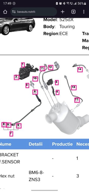

Daca e vb de resetare adaptare am facut asta, ma gandeam sa incerc cu alt senzor dar dilema este care e exhaust gas before exhaust turbocharger sa fie senzor 5 din poza si differential pressure sa fie 3? Ca pe 3 l am schimbat preventiv acum cateva luni dar n aveam diagnoza deci nu stiu cum functiona inainte cu 1 nou hella aftermarket, sa fie defect de nou oare?
