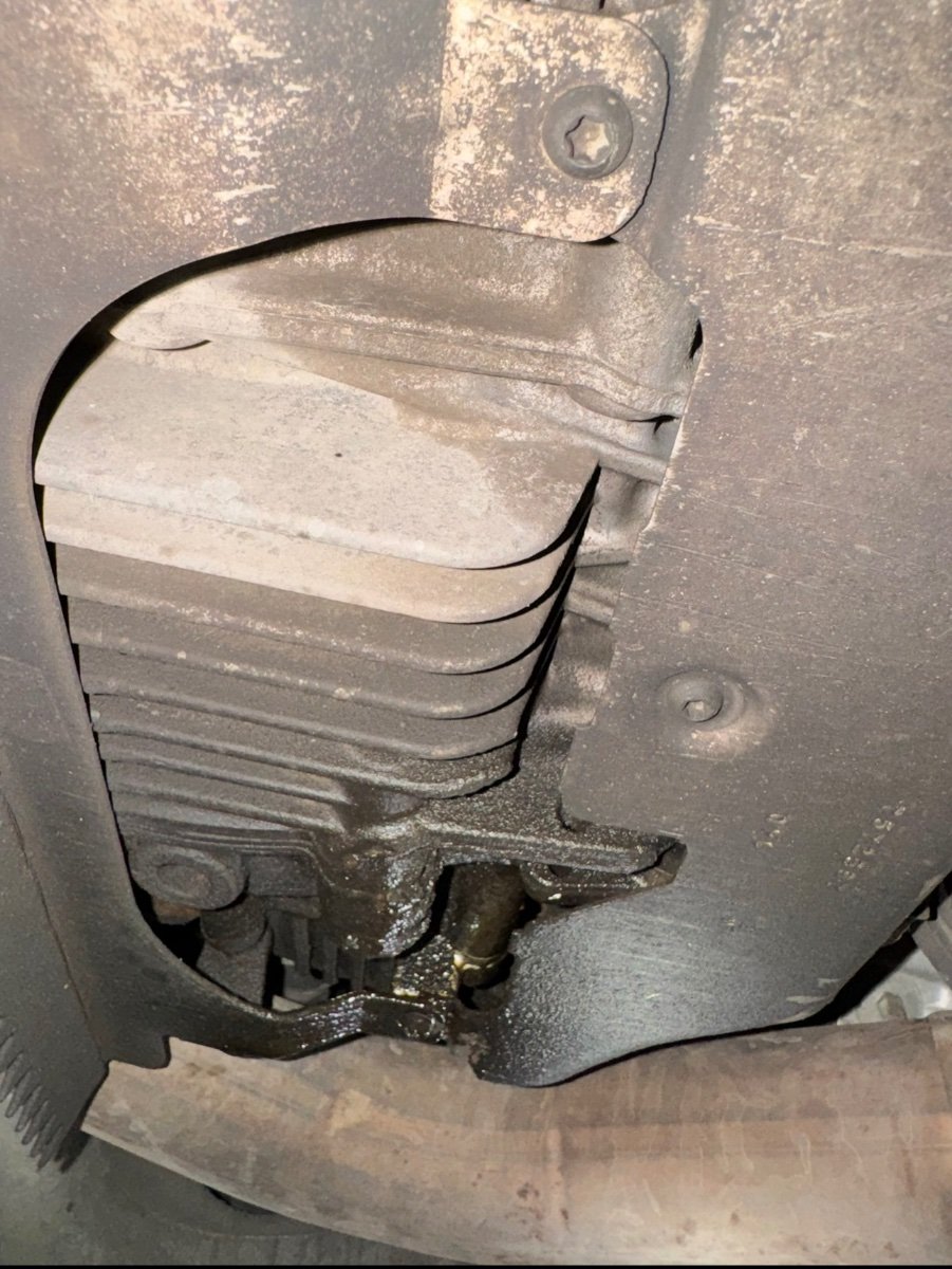

X5M F85 - diferential spate
  On 11/7/2024 at 4:59 PM, six in line said:

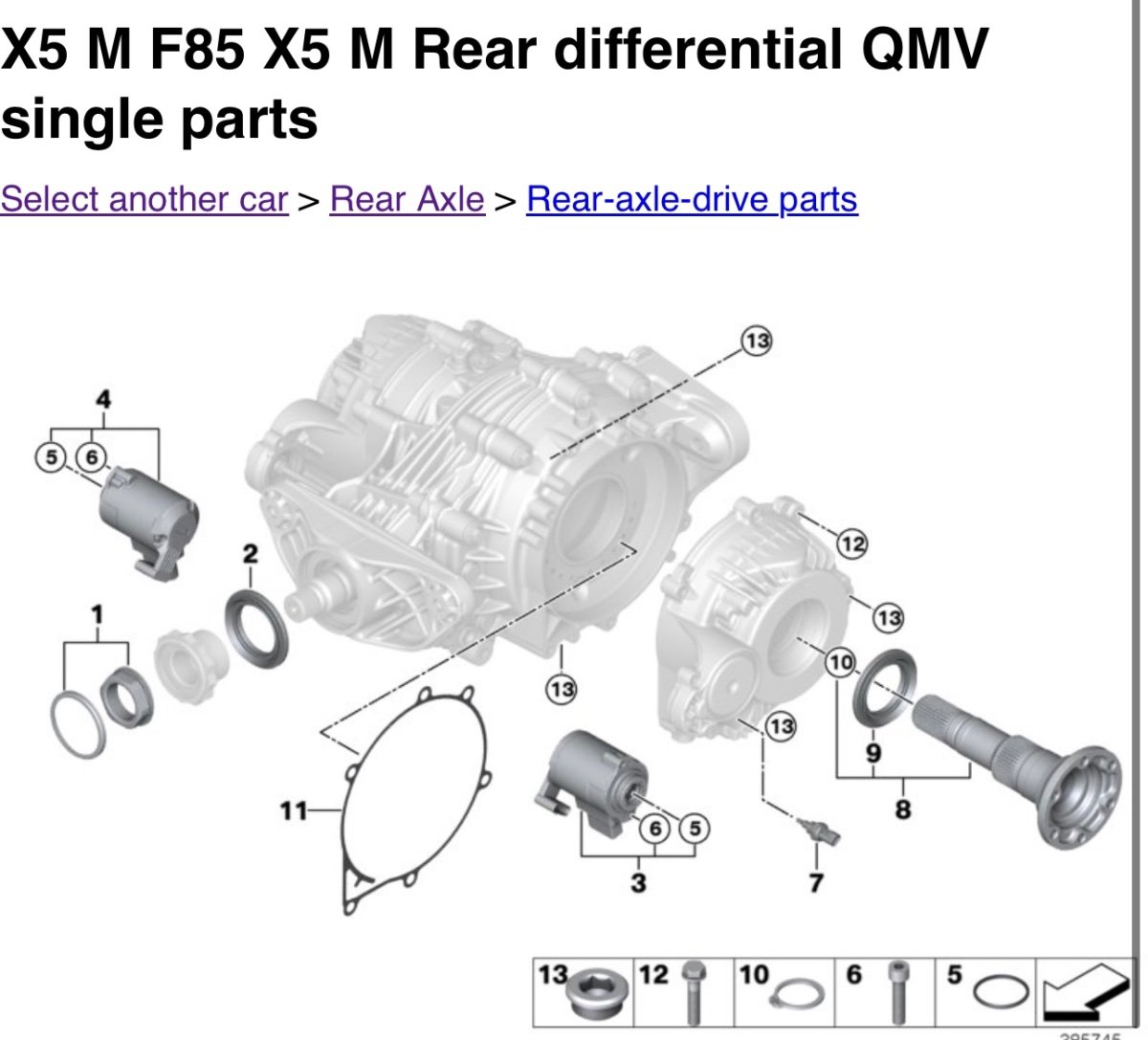

Salut, verifica simeringul si bucsa de la diferentialul spate. Se depisteaza usor pe unde curge. Daca mi dai o serie de sasiu iti zic si ce piesa trebuie sa schimbi 🙂
Expand

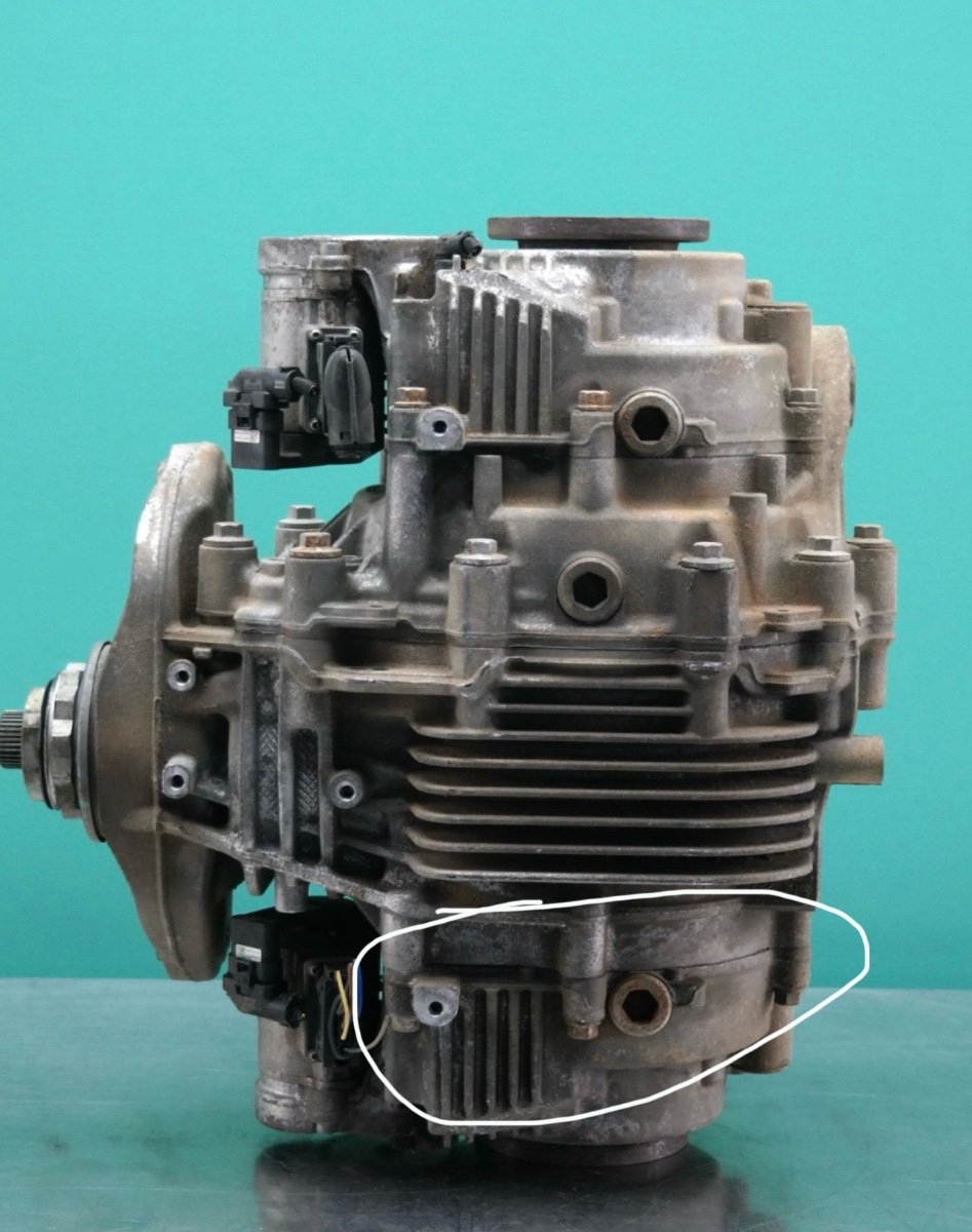

ne gandeam la fel dar dupa curatare credem ca este numarul 11 din poza, nu vine din laterale este uscat doar din carcasa
  • De acord! 1
