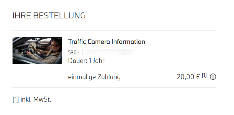

Am activat si Traffic Camera pentru ca incepand din decembrie voi sta multe saptamani pe drumuri prin Italia si vreau sa o testez cum functioneaza.

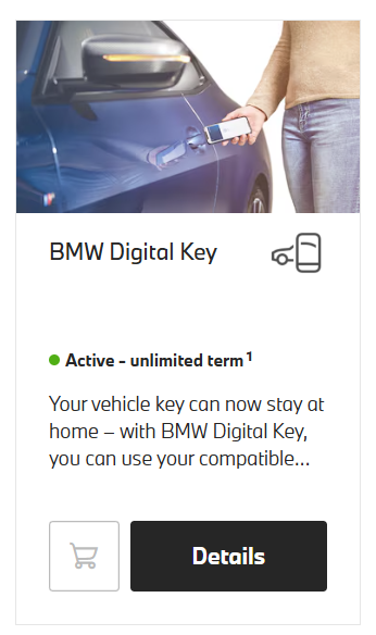

La mine asa apare.

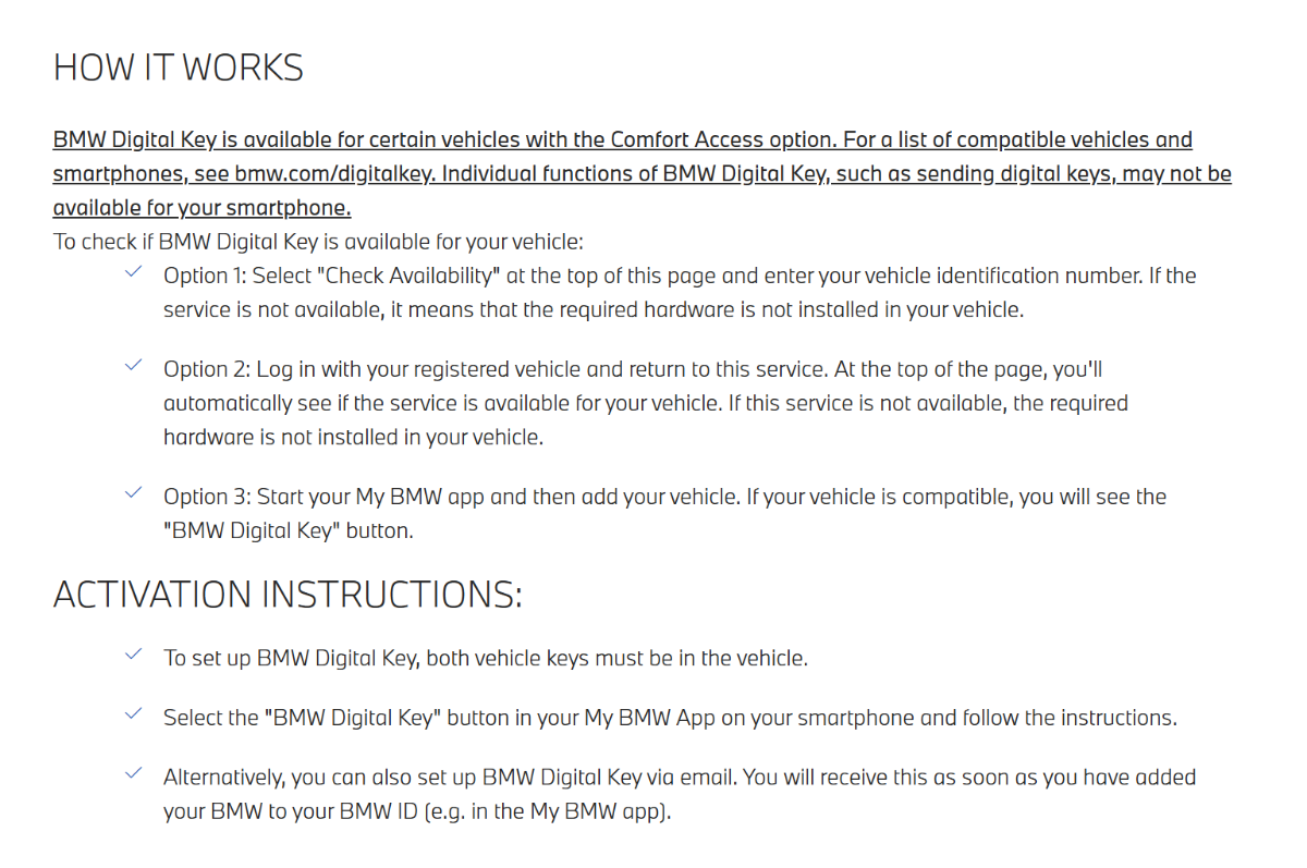

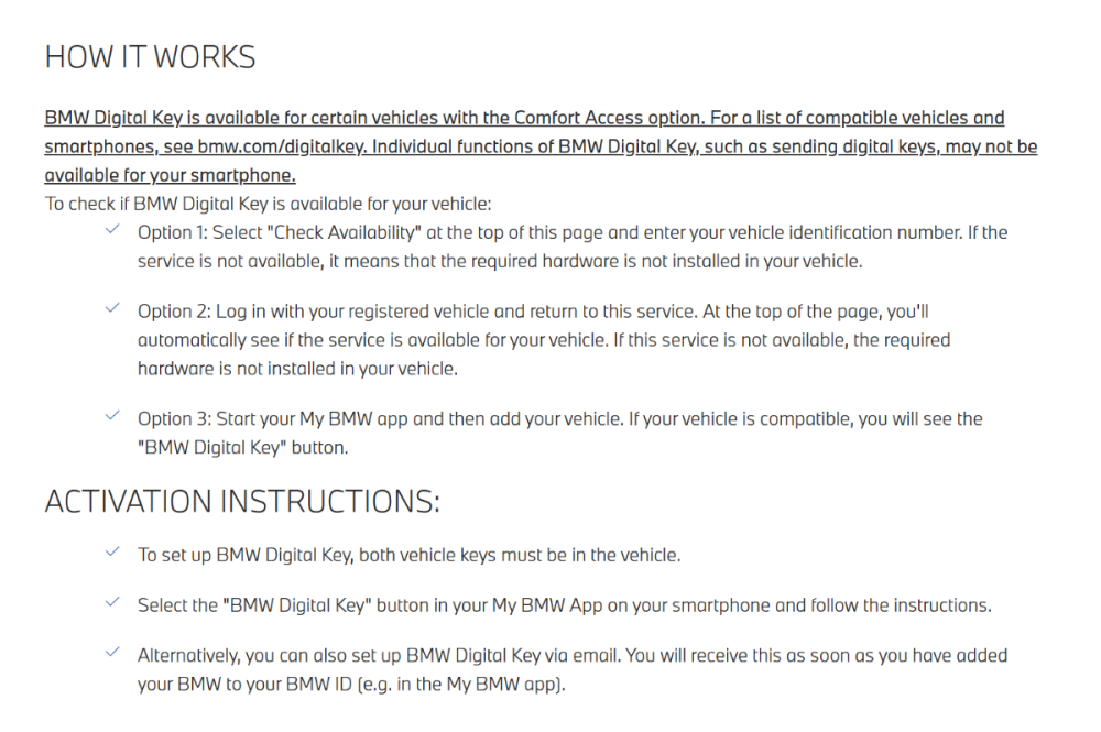

Daca merg in Details... spune ceva de "check availability" button on top of the page. Mie nu imi apare acel buton, probabil pentru ca e deja activa?
BMW Digital Key | BMW.de
Totusi spune ca DOAR unele vehicule. Si ca e posibil sa nu ai instalat hardware.

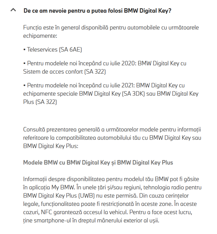

BMW Digital Key | BMW.ro
Aici sunt mai multe informatii si cerinte.

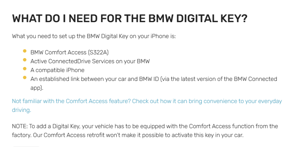

retrofit imposibil pentru cheie digitala
masinile cu comfort access dupa 09/2020 au optiunea, cel mai usor de verificat este prezenta Key Cardului. Daca ai primit impreuna cu cele 2 chei ale masinii un Key Card care arata ca un card de credit atunci il poti adauga in wallet.
Trebuie urmati pasii din aplicatia MyBMW, cardul fiind downloadat in walletul telefonului de aplicatie direct din serverele BMW, de aici imposibilitatea de a face retrofit pentru aceasta optiune.
