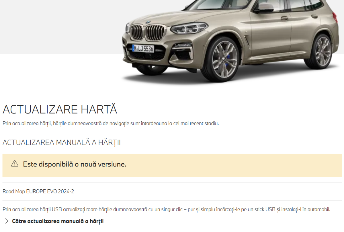

NU am fost atent eu ca aiscris 2024-2. Nu stiu unde la MyBMW poti sa vezi ce harti ai disponibile, eu ma refeream ca in Download manager, daca ai o subscriptie activa iti va arata / oferi varianta disponibila acum fara sa verifice ce ai instalata in masina. Eu am 2024-4 instalata pe la sfarsitul lui septembrie parca iar daca intru acum imi ofera sa descarc tot aia.... 2024-4.

Aici:
@neo_andersson inseamna ca eu am EVO, deci mai asteptam 😄

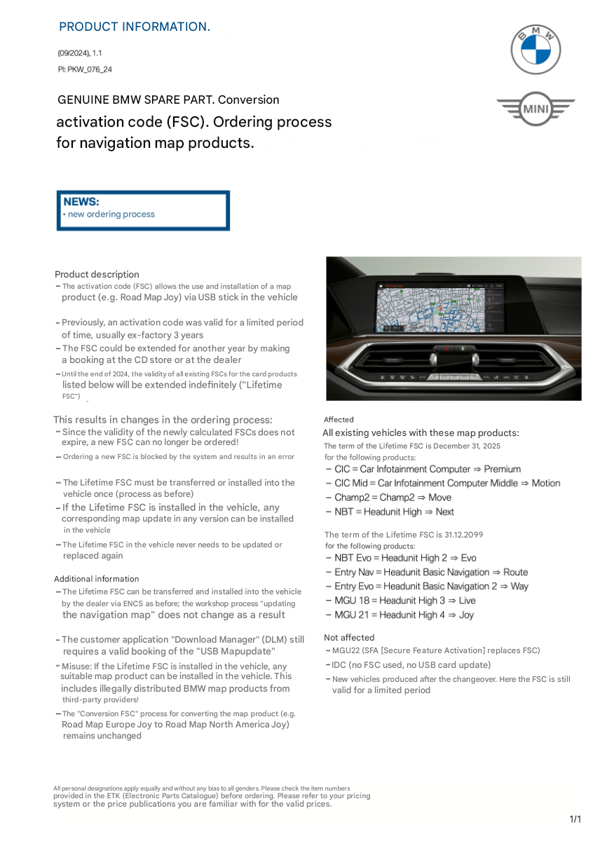

Inca ceva. Versiunea 2025 este ultima pentru CIC, CIC-MID, Champ2, NBT si Entrynav. Dupa 2025 aceste navigatii nu mai primesc update. Adica Premium, Move, Motion, Next si Route.

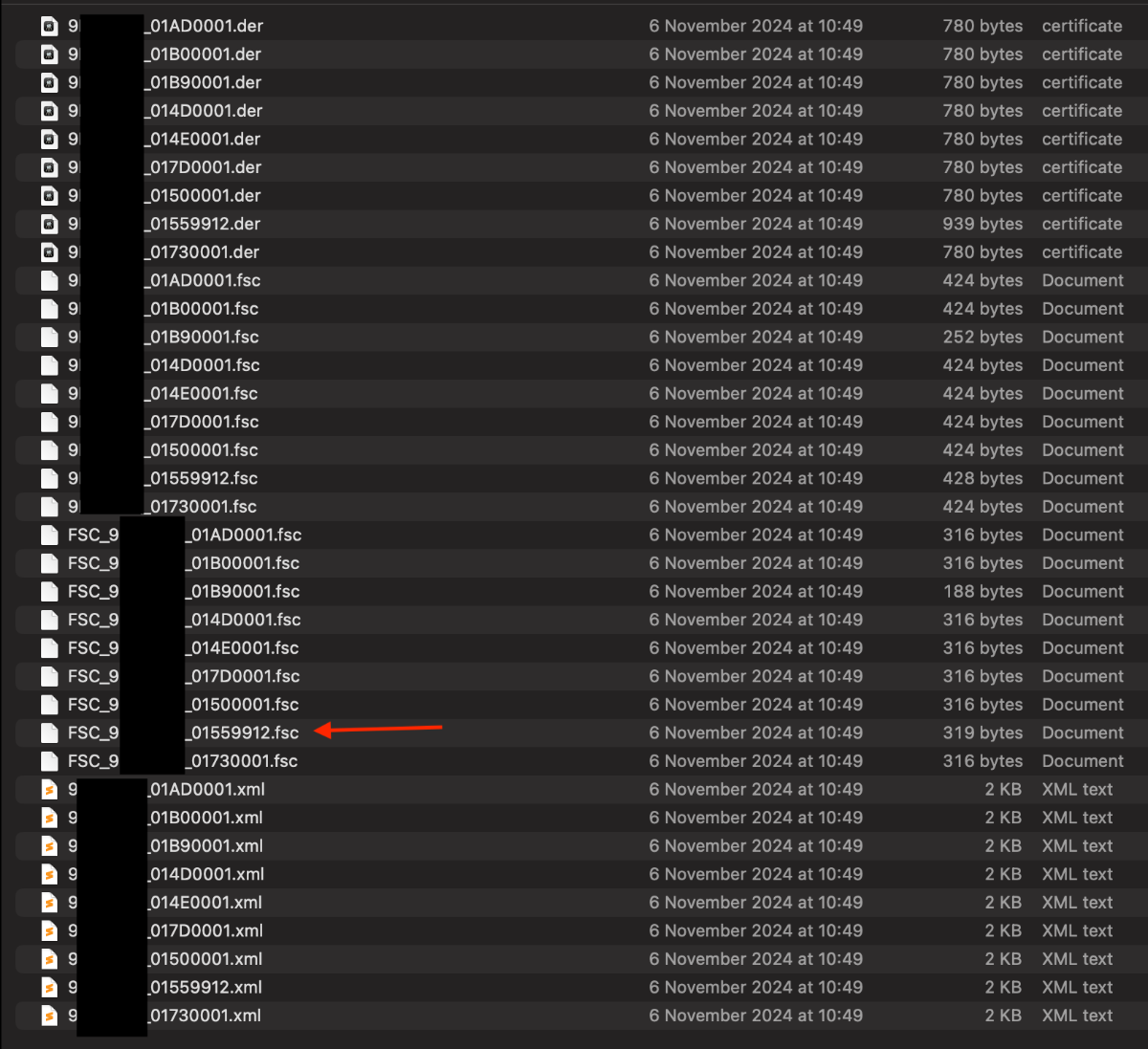

Mai explic o data ca vad ca lumea nu a prea inteles.
Urmatoarele tipuri de navigatii au update-uri gratuite lifetime oferite de BMW:
Premium, Next, Route, Move, Motion, Way, EVO, Live si Joy.
Pentru Premium, Next, Route, Move si Motion FSC-ul este un cod de 27 de caractere care se introduce manual din iDrive la update.
Pentru Way, EVO, Live si Joy, FSC-ul este un fisier de 319bytes care se regaseste in kitul de reparatie al masinii pe serverele BMW.
Acest FSC se poate importa in masina cu Esys/ISTA sau se poate pune pe stick-ul cu harta intr-un folder cu numele /FSC si este importat automat la update.
Pentru moment aceste FSC-uri lifetime NU se regasesc in aplicatia Conencted Drive sau BMW Download Manager. BMW lucreaza la asta dar nu exista inca un termen.
Pana atunci, pentru a beneficia de FSC-ul lifetime trebuie sa cereti unui dealer kitul de reparatie din ENCS pentru VIN ul vostru.
In foto atasat este un kit de reparatie de la o masina cu iDrive7 (Live), FSC-ul marcat cu o sageata rosie este pentru harta Europa valabil pana in 12/2099.
Aveti nevoie de acel fisier care se copiaza pe acelasi USB drive cu harta in folderul FSC si se importa automat in masina cand incepe copierea hartii.

Am descarcat Live 2024-4, am pus pe stick totul. Folderul FSC nu apare; trebuie sa il creez eu si sa pun acolo repair kitul? Ori am facut ceva gresit…

Trebuie sa faci un folder cu numele FSC (litere mari) in radacina si sa pui acolo doar fisierul care se termina in ....1559912.fsc
Cand introduci stick-ul in masina daca FSCul este pus corect pe stick incepe copierea automat.

Dupa cum spuneam, ieri am fost la Bavaria si nimeni nu stie nimic. I-am aratat postarea ta, documentul… unde sa intre si ce sa downloadeze. Chiar mi-au zis ca nu au voie sa bage usb extern in pc-ul lor. Le-am zis sa-mi trimita pe mail atunci… ca are doar cativa kb. Mi-au zis sa sun la Bmw Romania, am sunat, nimeni nu stie nimic nici acolo. Am dat mail cu documentul postat de tine, inca nu am primit raspuns.
Cam asta a fost experienta pana acum.

Documentul respectiv fiind imaginea din primul post?
Presupun ca nu e un document public sa fie un link public? Desi e news...
Da, cel din primul post. L-am tradus in engleza cu google translate, care poate si poze si l-am trimis si asa la infobmw@bmw.ro
