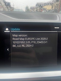

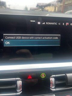

Astazi am facut Update la versiunea NBTevo Europe Evo 2024-2 cu putin ajutor din partea lui Onnix (multumesc).
Am descoperit ca aveam pe masina versiunea 2024-1 care a fost pusa de un service la care am facut mentenanta, prin vara, si cica ar fi avut o oferta si mi-au actualizat hartile. Habar nu aveam de asa ceva. Astazi, am descarcat hartile, le-am pus pe stick si l-am introdus in USB-ul din cotiera. A mers fara sa imi ceara acel cod FCS. Asa ca am renuntat sa mai achizitionez codul FCS. Probabil service-ul care mi-a pus acel update a pus un cod FCS lifetime sau pt o anumita perioada de timp.

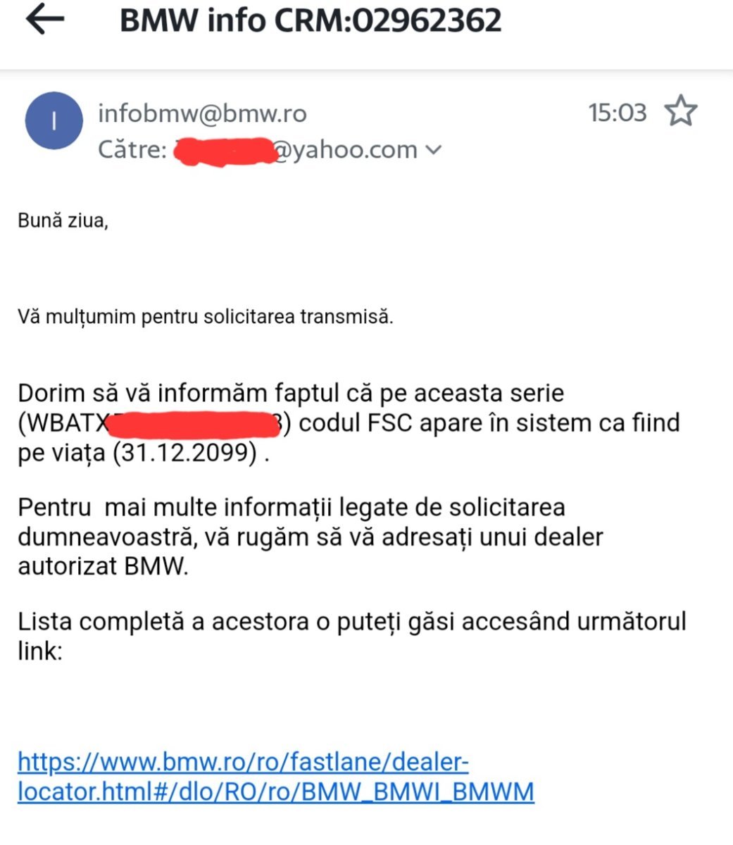

Acum o saptamana am facut o solicitare la BMW Romania sa imi transmita codul FSC pt masina propritate personala pt update harti navigatie (ID6).
Astazi am primit raspuns de la ei in care imi transmit faptul ca masina cu VIN xxxx figureaza in sistem cu cod FSC pe viata (31.12.2099).
Asa se explica faptul ca am putut face update cu hartile descarcate de aici.... fara a fi nevoie sa achizitionez acel cod FSC.
Edited by FanBMW76
Unde ai făcut solicitare, la vreun dealer sau la infobmw?
