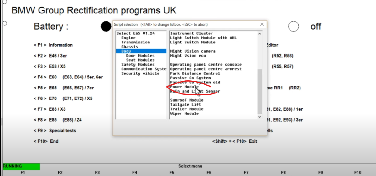

Salut, am schimbat recent bateria de la 95 AH la 110 la un bmw e60 si am tot incercat sa instalez INPA din multe surse, si de fiecare data lipseste POWER MODULE in programul respectiv, de ce? Si daca are cineva versiunea corecta, ma puteti ajuta cu un link de download? Screenshotul de mai jos e din tutorialul respectiv, mie nu imi apare deloc, POWER MODULE si am instalat toata ziua numa versiuni de inpa din stanga si dreapta si nimic.....ma puteti ajuta? Multumesc in avans!

Foloseste Ncs si Dummy, merge mai usor si repede. Folosesti ista sa Dai reset la IBS si gata. Ce an e masina?
Imi poti oferi un link corect de downloadat si cu pasi respectivi? Tin sa mentionez, ca am instalat pana acuma si NCS dar tot lipseste ceva anume sau da vre o eroare care nu mi dau seama de la ce e, chiar daca eu am facut totul corect.
Masina e din 2004 luna a 12 a, teoretic 2005. 🤣
