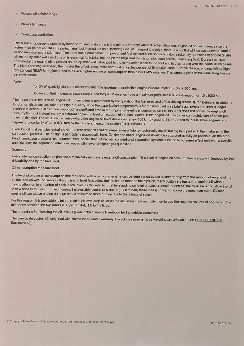

Consum ulei f30 320i xdrive 2017, 100000km
Am fost la Bavaria sa fac schimb la lichidul de frana. Si pentru ca tot am ajuns acolo, i-am zis omului de la service ca, dupa ce ii dau 180-200 pe autostrada, imi cere ulei. Asta se intampla cam la 5000 de km, ca reusesc sa gasesc o autostrada unde sa in dau 2-3 minute peste 180.
Si ii bag un litru. Tipul mi-a zis ca e normal si sa nu ma complic.
O sa incerc sa vad ce se intampla pe termen lung daca nu mai exagerez cu viteza mai mult de 150.
Dar e mult ce imi cere? 1 litru la 5000? Fosesc uleiul de la bmw.
Mersi.
si daca nu ai da 180-200, practic nu consuma ulei deloc? practic, verifici uleiul, este absolut tot uleiul in motor, te urci la volan, mergi cu 180-200 si constati ca a disparut 1 litru?
1 litru la 5000km nu e mult, daca acest ulei se arde constant in timp, dar este mult daca necesita un litru de ulei la un drum in care tu o birjaresti mai tare.
sunt masini noi care consuma 1 litru la 1000km, 1 litru la 5000km. avem la firma.
masina ta nu e nici veche si nici noua...personal nu mi-as bate capul daca consumul asta de ulei este constant.
Quote
Mersi pentru sfaturi. Partea proasta e ca nu reusesc sa fac mai mult de 2-3000 fara sa nu gasesc o bucata unde sa nu ii dau in sa fuga. Si cam asa se intampla. Dupa o forja, scade nivelul. Cred, totusi, ca e un consum mare. De cand v-am scris si pana acum, a scazut iar nivelul, ca am avut un drum frumos in wk.
O sa o duc la un service, la anul. Astia de la BMW au zis si ei ca nu trebuie sa ma ingrijorez ca si astea noi noi fac la fel, dar parca nu e ok la 5-6 plinuri sa completez si ulei. Nu e Trabant.
