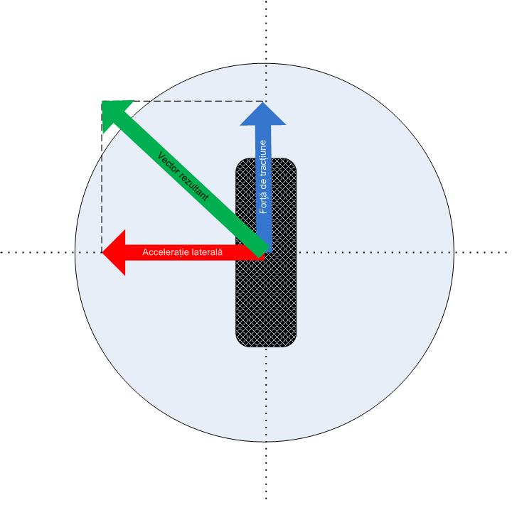

Aderenta unui pneu pe o suprafata e aceeasi pe orice directie. O sa descriu asta printr-un cerc. Oricand vectorul de compunere a fortelor care actioneaza asupra acelui pneu, este mai mare ca raza cercului (Kamm's Circle - Kammscher Kreis - Cercul lui Kamm), acel pneu pierde aderenta si aluneca.
Kammscher Kreis depinde de greutatea care apasa pe acel pneu precum si de aderenta specifica acelui pneu pe suprafata de rulare.
In caz ca greutatea care apasa pe pneu, e mai mare, raza cercului lui Kamm este mai mare. In caz ca aderenta este mai scazuta, raza cercului este mai mica.

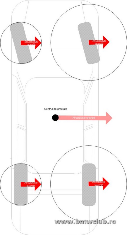

Acum, daca distributia maselor pe punti este tot 50:50 dar apare un viraj, diagrama va arata asa:
cercurile lui Kamm de pe exteriorul virajului vor fi mai mari si cele din interior mai mici decat in modul neutru, pentru ca centrul de greutate aparent va fi mutat spre exterior si ca urmare masa de pe exterior va fi mai mare decat cea de pe interior.

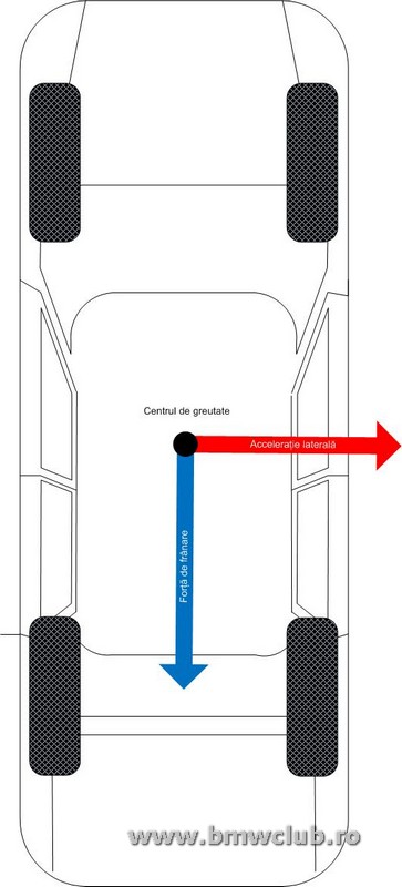

am gasit si eu ceva asemanator:
