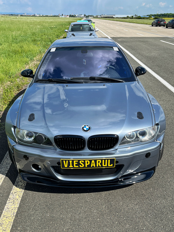

Mai bag o fisa: BMW E46 coupe 335xd "Viesparul"
V5P
Salut
Incep acest nou topic cu un nou proiect in memoria proiectului "Built NOT Bought" aka "Viespea",pentru cei ce nu il cunosc las link aici poate nu aveti ce face de aceste sarbatori:
Dupa finalizarea nefericita a vechiului proiect,dupa ce am sters praful in locul unde a stat pentru ultima data m-am apucat de cautat.Scanteia s-a aprins in cap oricum din ziua 2 a acidentului ce urmeaza sa fac doar ca era nevoie de timp,timp pentru a digera tot,timp pentru a putea achizitiona ce era de achizitionat.
Daca tot trebuie sa o iau de la cap de data asta o sa fac o masina cu tot ce a produs BMW mai bun in merioada 2003-2016 dar pe masini diferite si le voi combina in 1 singura si anume voi face un E46 coupe xdrive(nu exista E46 coupe xdrive de fabrica pentru cei ce nu stiu),ii voi pune motorul diesel cel mai fiabil dar si cu cel mai mare potential de tunning si anume M57N2(bloc aluminiu) biturbo de pe E90 335d,toata mecanica de xdrive de pe E46 330xd,elemente de transmisie de la E90 330xd si cutia de viteze 8hp de pe F10 535xd => E46 coupe 335xd aka "Viesparul".
Da,o struto-camila,mai ceva ca Nescafe 3 in 1,va fii 5 in 1.

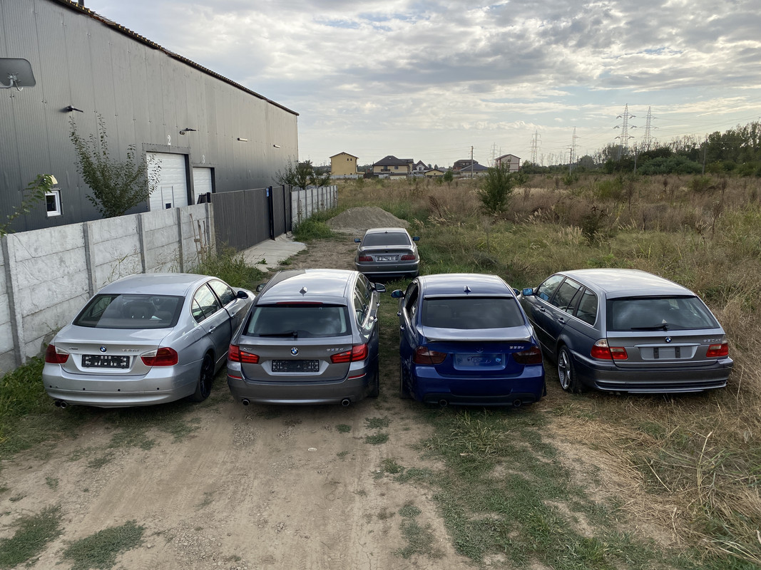

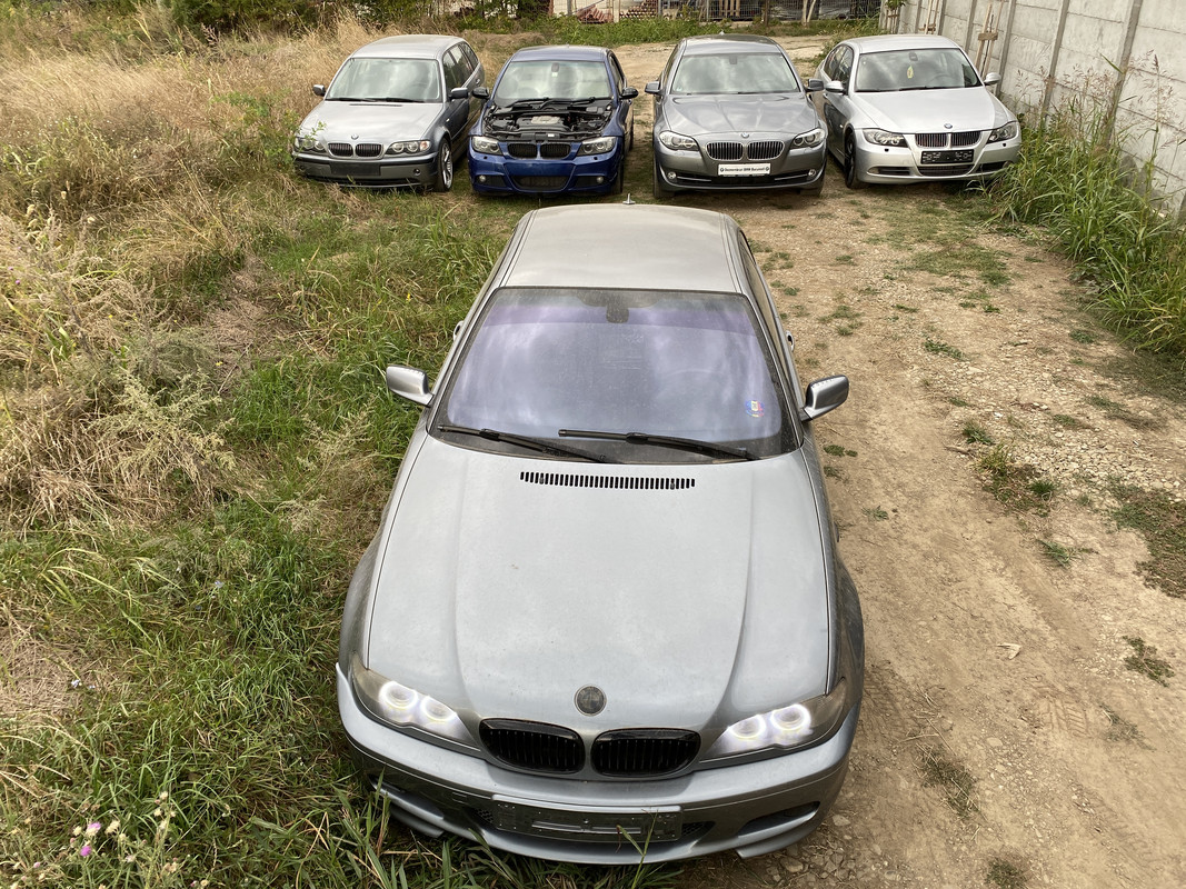

Ok,de unde incepem,de la achizitionarea masinilor,in cel mai rau caz aveam de gand sa pun toate instalatiilor masinilor mai sus mentionate in una singura(cel putin teoretic asa era in capul meu) si ar trebui sa functioneze,cumva...de aceea am cumparat masinile mai sus mentionate intregi,orice impediment as intampina sa am tot de pe masina respectiva sa nu trebuiasca ceva si sa nu gasesc.

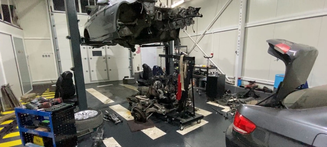

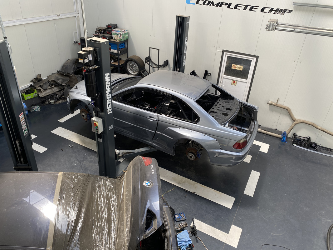

Avand acum materialul didactic am inceput sa dau din maini si anume sa golesc E46-ele coupe pentru ca acesta de fabrica a fost 2.0d.
P.S. Demararea proiectului a inceput undeva la sfarsitul anul 2021,deci tot ce voi relata,voi relata la trecut pana voi ajunge la zi.

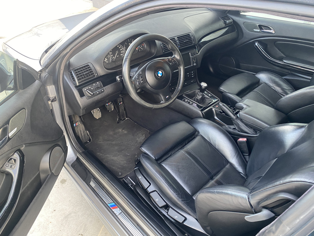

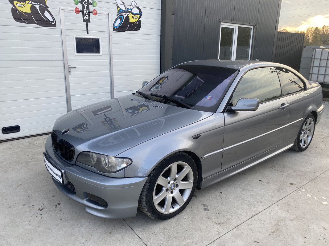

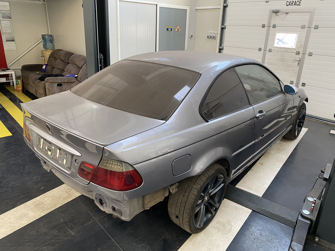

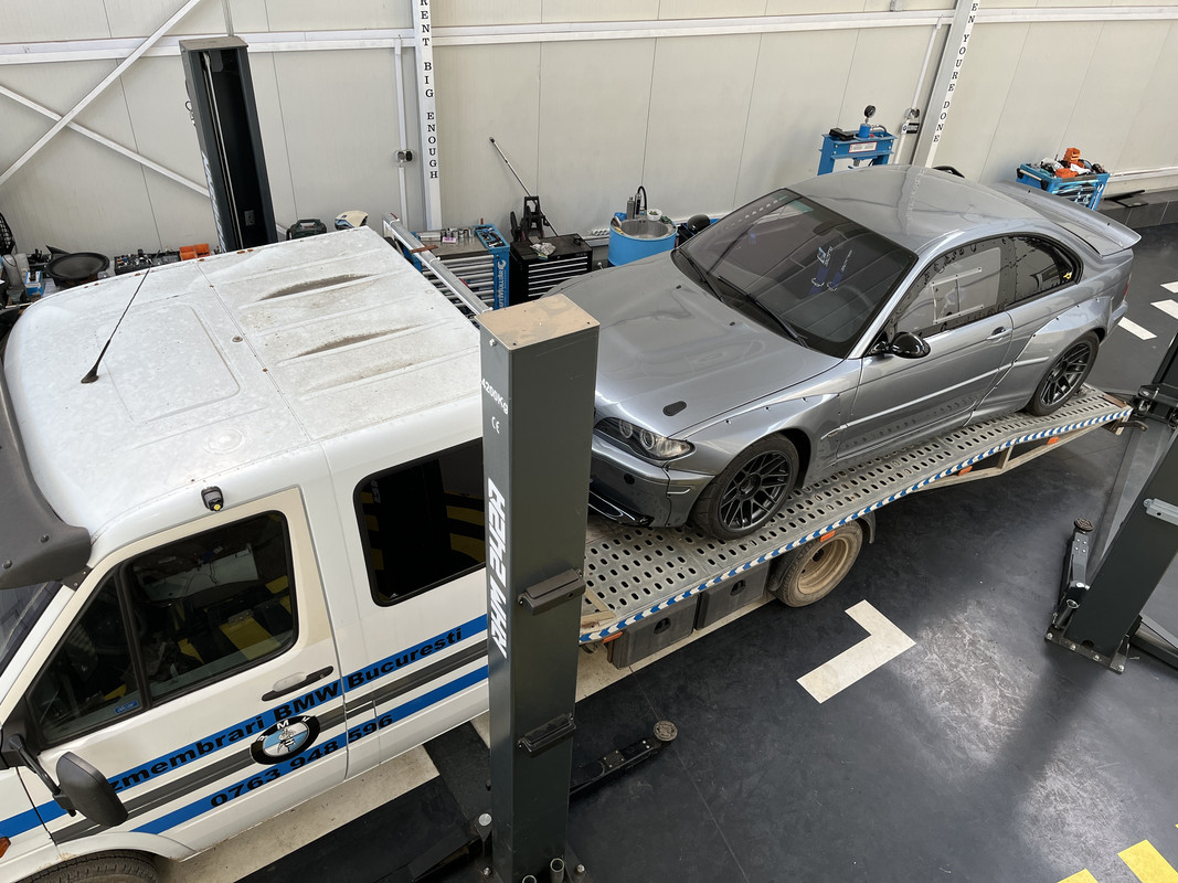

Cam asa a aratat E46 inainte sa isi intalneasca calaul:
Ceva mai multe cadre in acest video pana la momentul cand am dezbracat-o total,pana aici nimic deosebit:

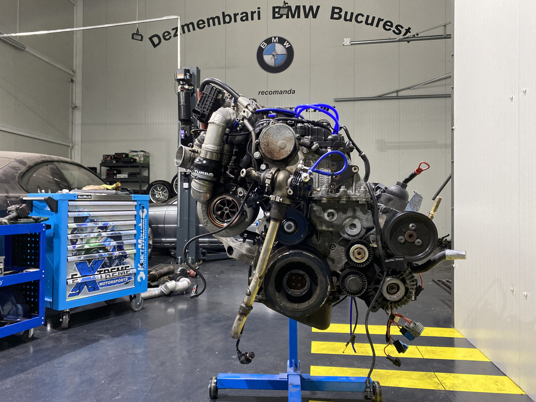

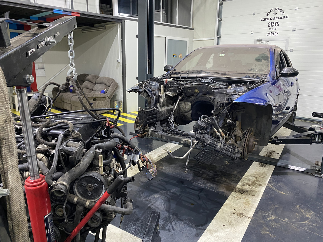

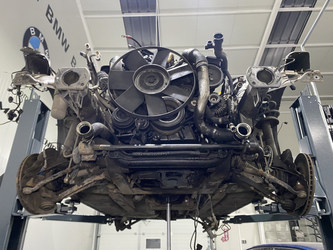

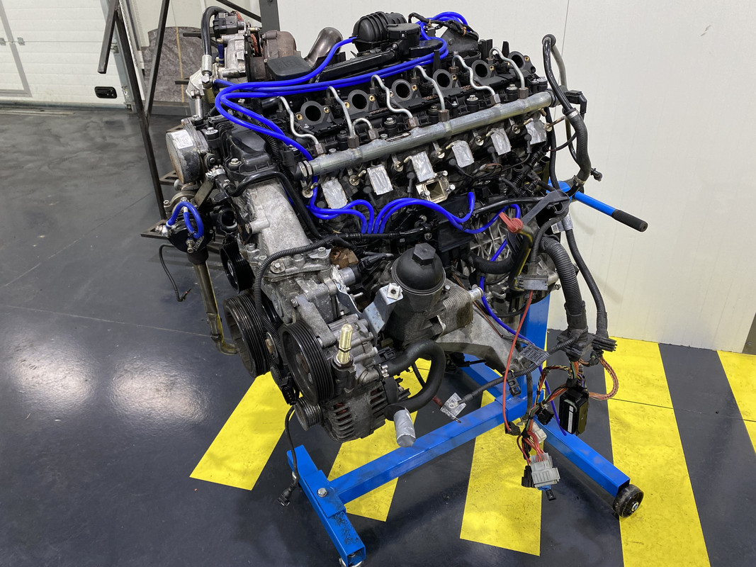

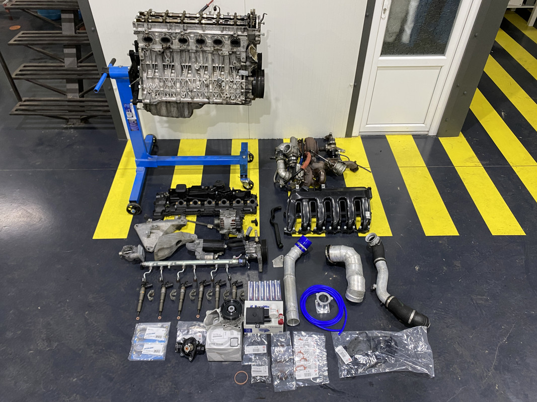

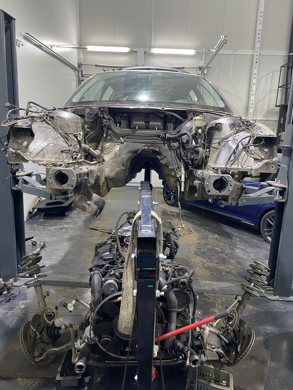

A urmat demontarea motorului de pe E90 335d,in 2022,care necesita nu doar detaling ci si schimbarea si upgradarea unor piese:
Acesta a primit o distributie noua,un upgrade la arcurile de la supape,upgrade la sistemul de injectie,un set de turbine deja testat care scosese natural in 2020 aprox 550cp + cateva alte consumabile.
Si in acest moment credea ca sunt gata cu motorul!🤣🤣

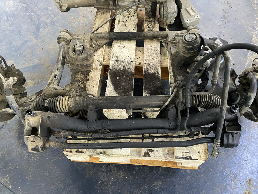

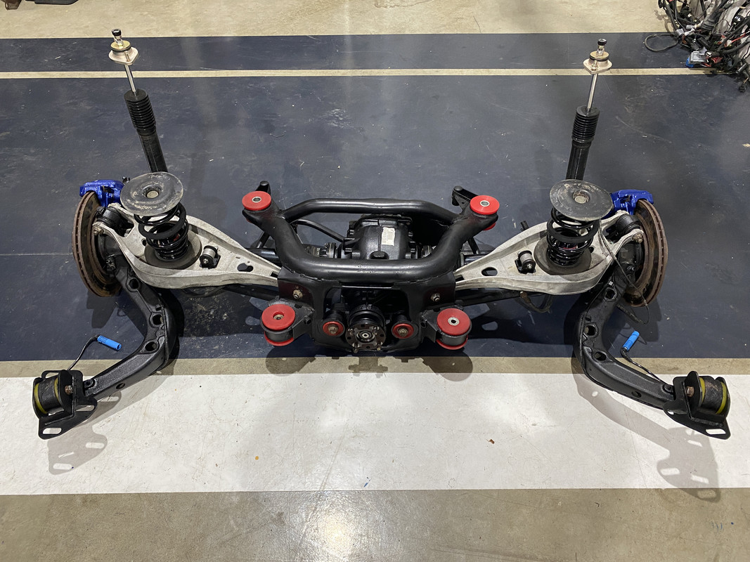

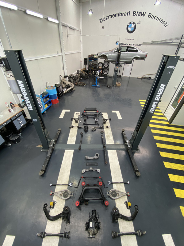

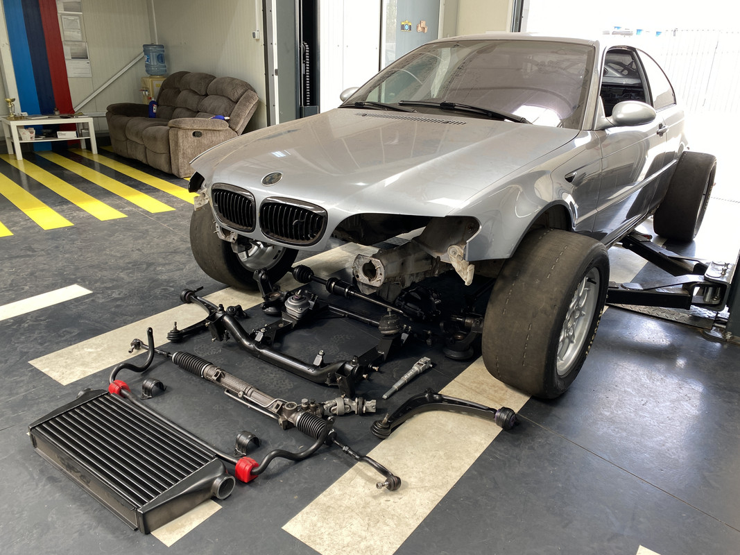

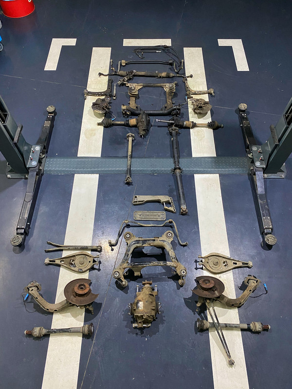

A urmat randul E46-ului 330xd de pe care am luat mecanica fata si spate
Piesele de pe mecanica aveau nevoie de o reconditionare mai ceva decat au avut nevoie piesele motorului,aratand cam asa in momentul demontarii lor:
Si inainte de montaj cam asa:

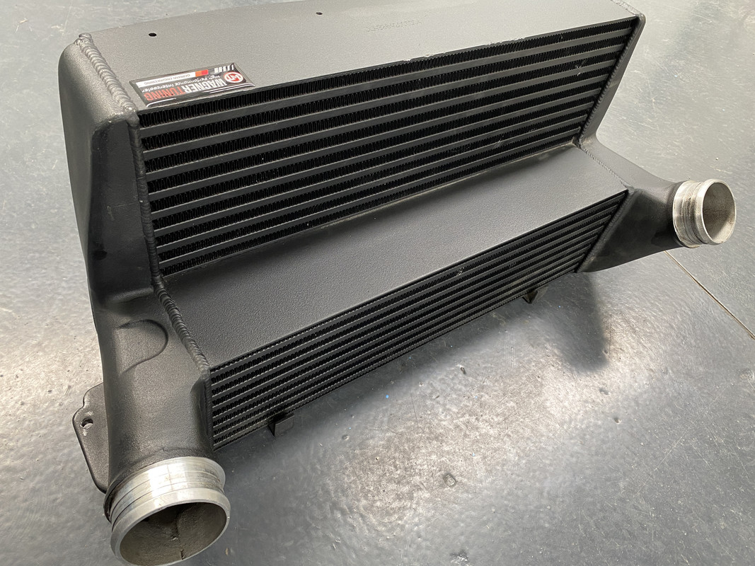

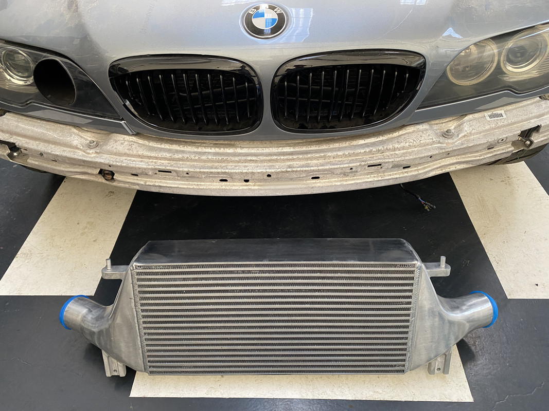

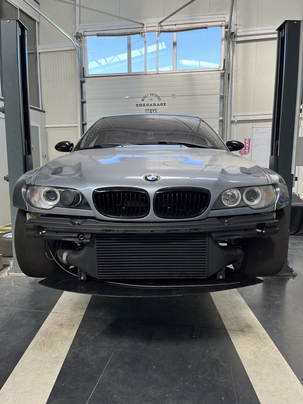

-un intercooler custom fabricat in Romania,vopsit negru electrostatic(mi se parea foarte profi la vremea aceea)

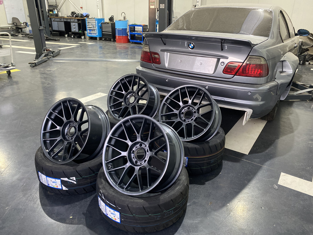

-un set de jante pe 16" BBS RK cu un set de anvelope Hoosier,am vrut sa o murdaresc de putin record inca din etapa facerii(rotile au incaltat masina lui Dragos,seria 1 135xd,cand a facut recordul de 9,1s la timpul respectiv).

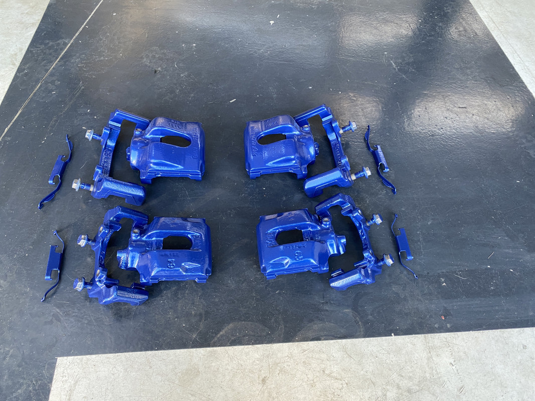

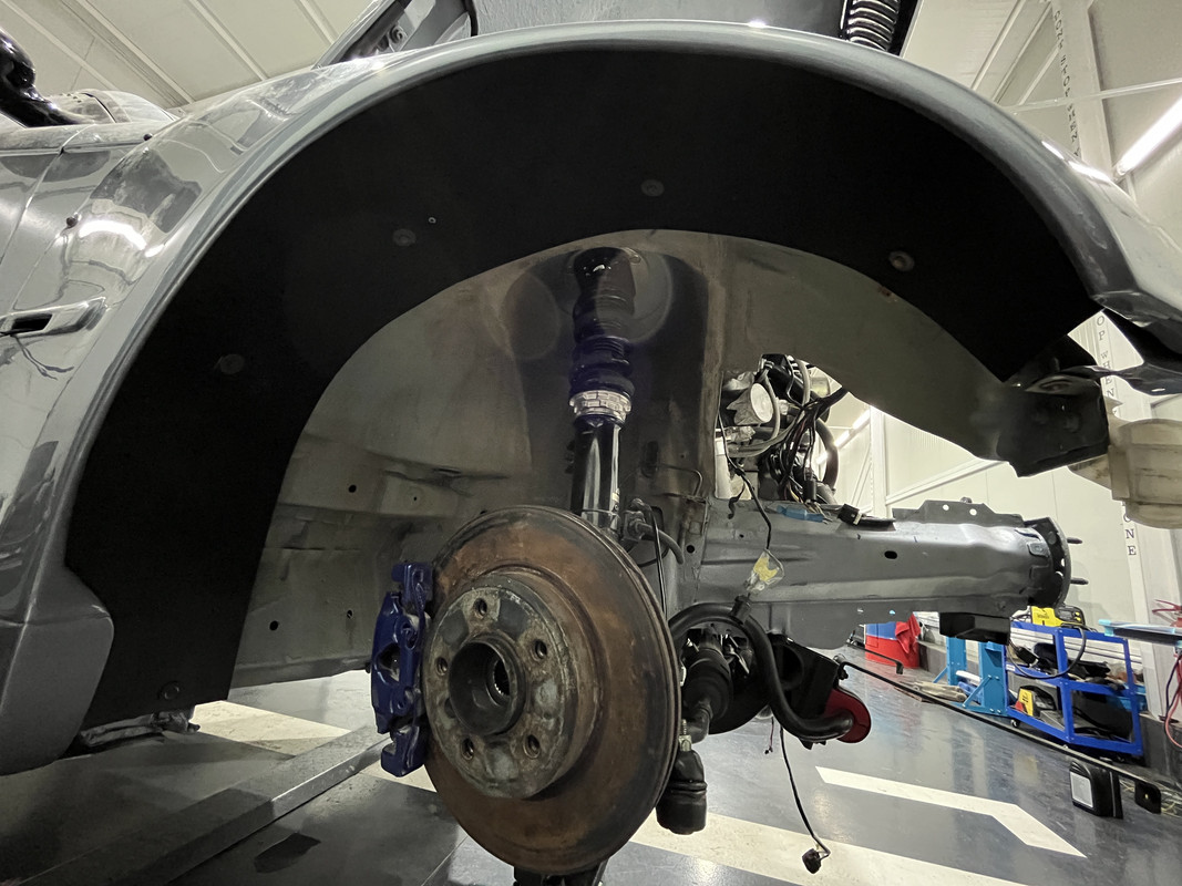

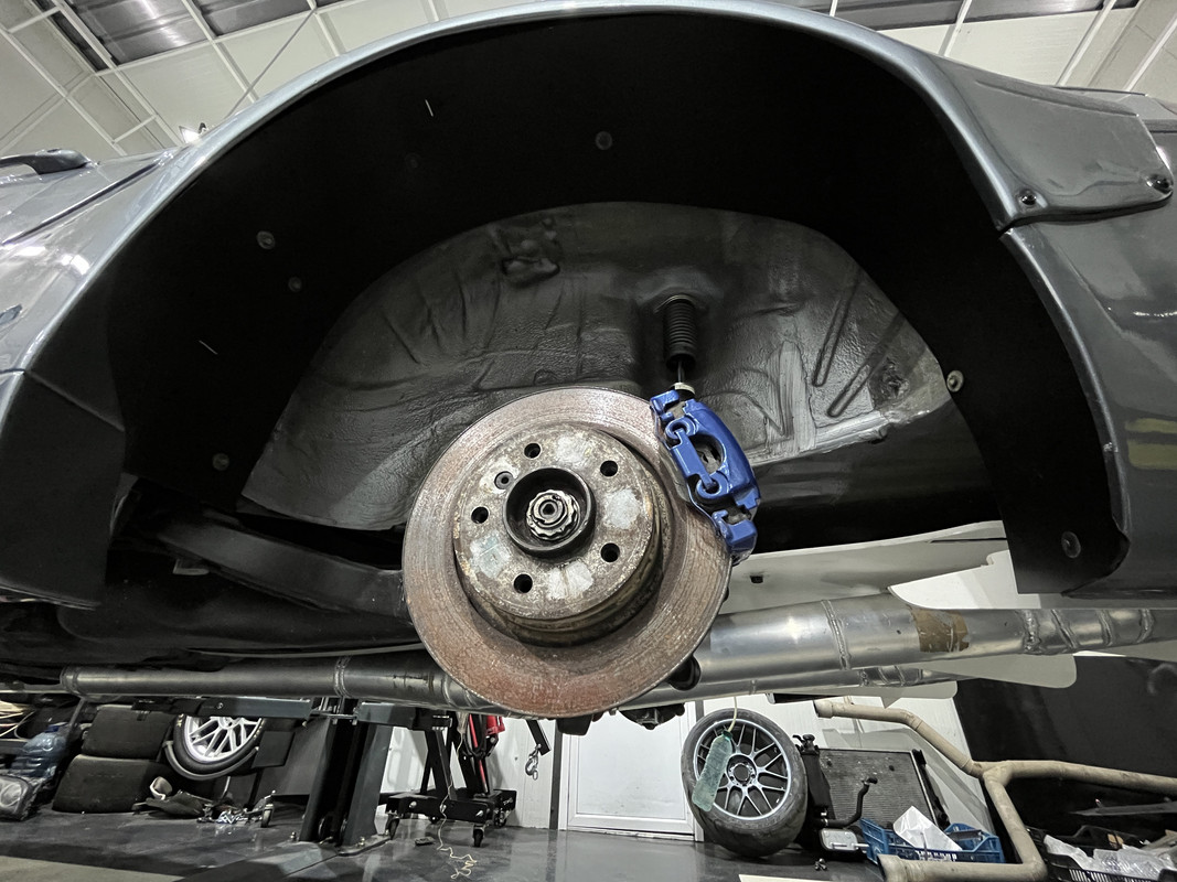

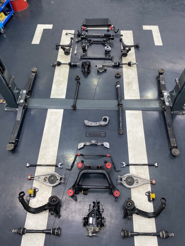

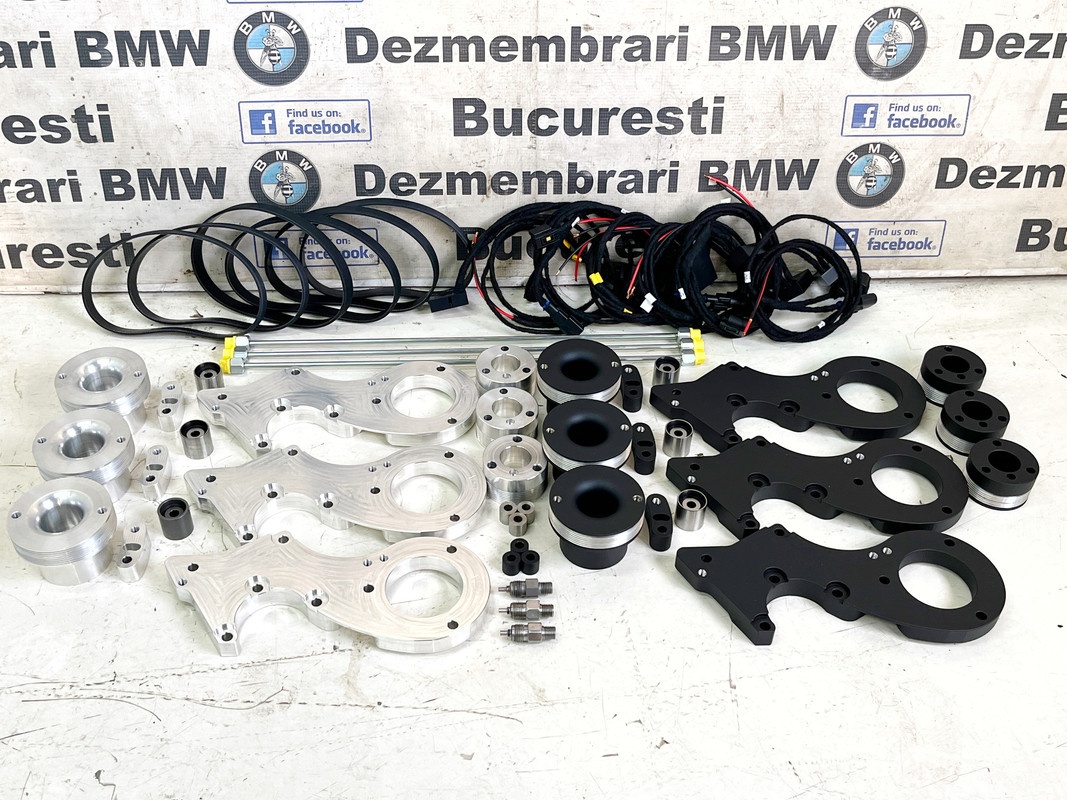

Am optat pentru cele mai mici frane puse pe E46,etrierele au fost reconditionate total:

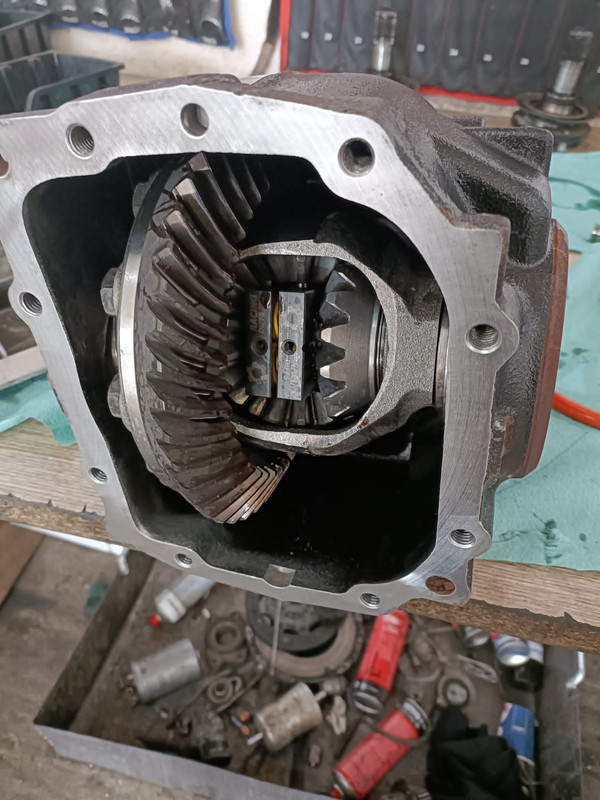

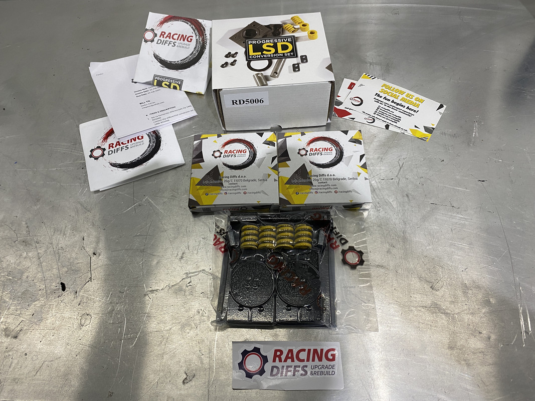

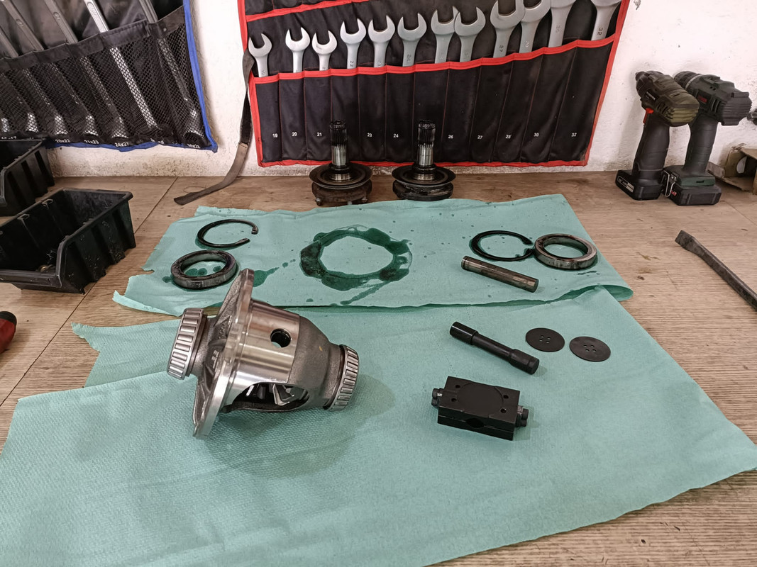

Am mai optat pentru un set de placute blocare diferential spate de la Racing Diffs,da stiu ca unii spun ca nu sunt wow sau ca distrug diferentialul dar parerile sunt impartite si oricum era mai bine decat sa nu ii fac nimic(LSD-ul Quaife inca sta la murat de pe Viespea).

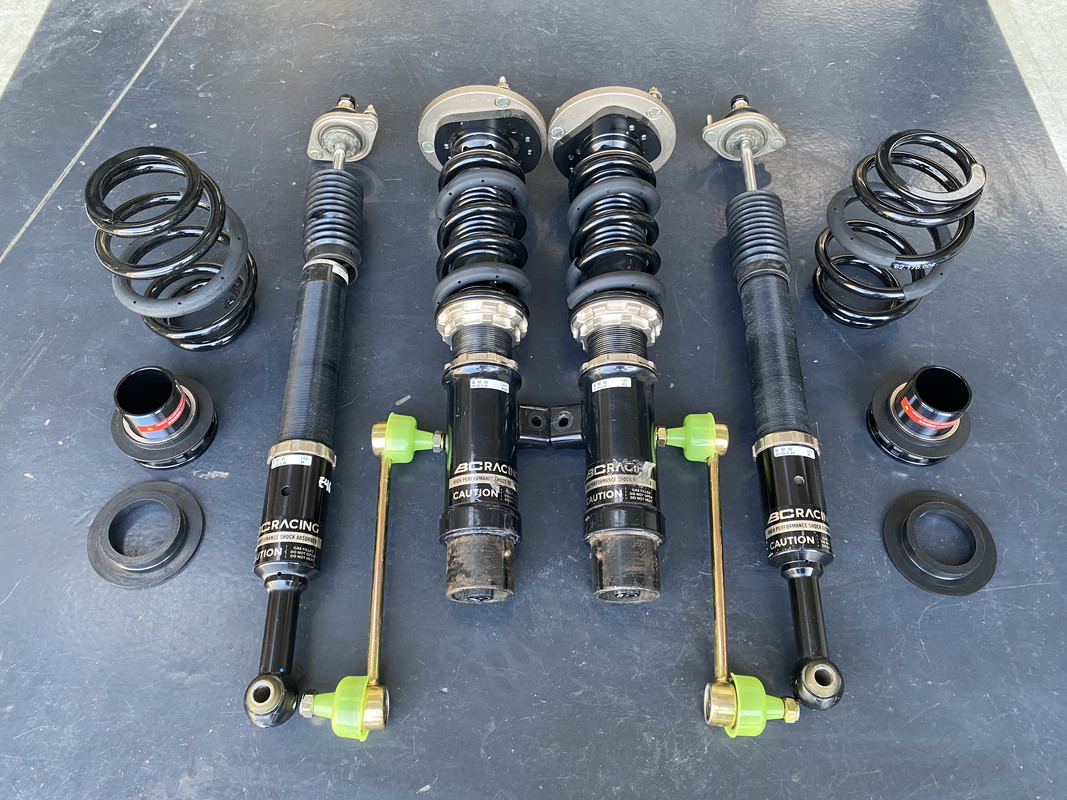

Am mai optat pentru o suspensie RC Racing reglabila si 2 seturi de arcuri cu diferite duritati pentru a putea face un setup cat mai apropiat de ceea ce este nevoie la Drag,bineinteles incadrat intr-un buget de pana in 1500e pentru ca o suspensie speciala de Drag depaseste lejer cateva mii bune,si avand experienta de pe Viespea cu aceasta suspensie si stiind ca raport calitate/pret este o suspensie buna,am ales-o fara ezitare.

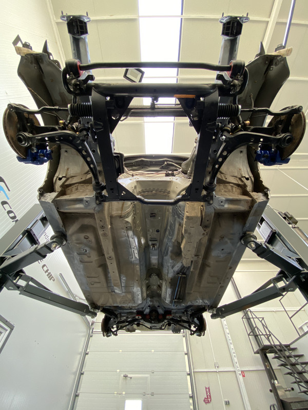

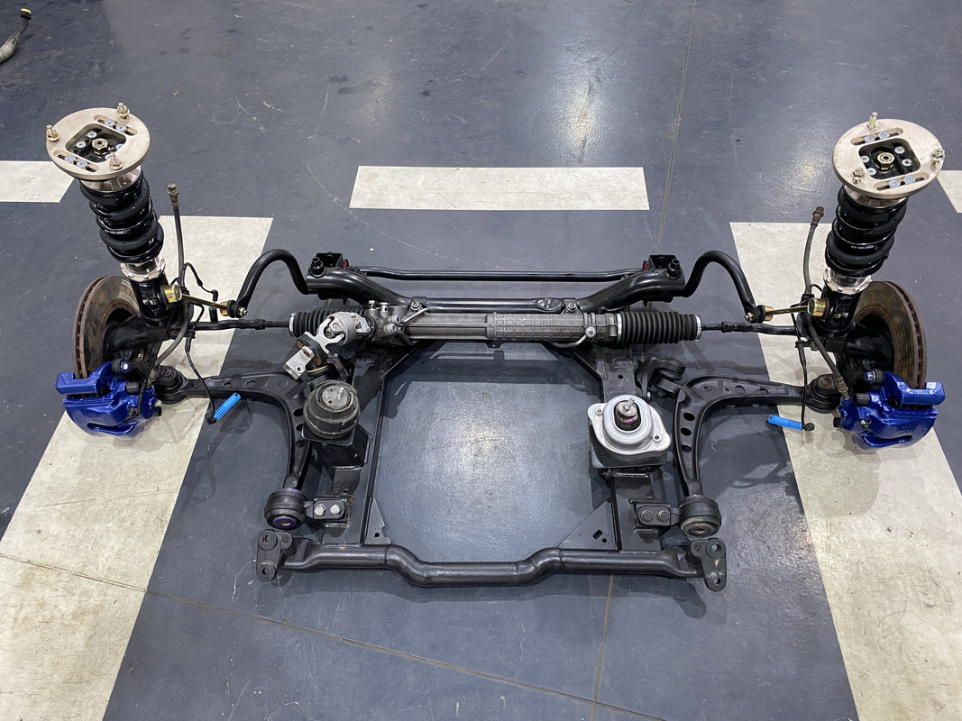

Avand aproximativ toate piesele necesare pentru mecanica acum,m-am apucat de lego,mai intai puntea spate.
Dupa care si puntea fata:

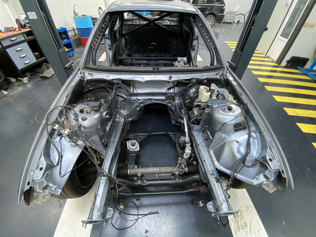

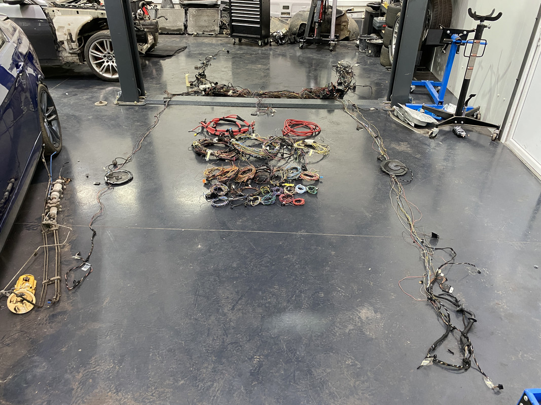

M-am gandit ca nu voi mai lasa bateria in spate iar masina avea multe optiuni de care acum nu mai avea nevoie 😬,asa ca am pus-o la slabit eliminand surplusul.

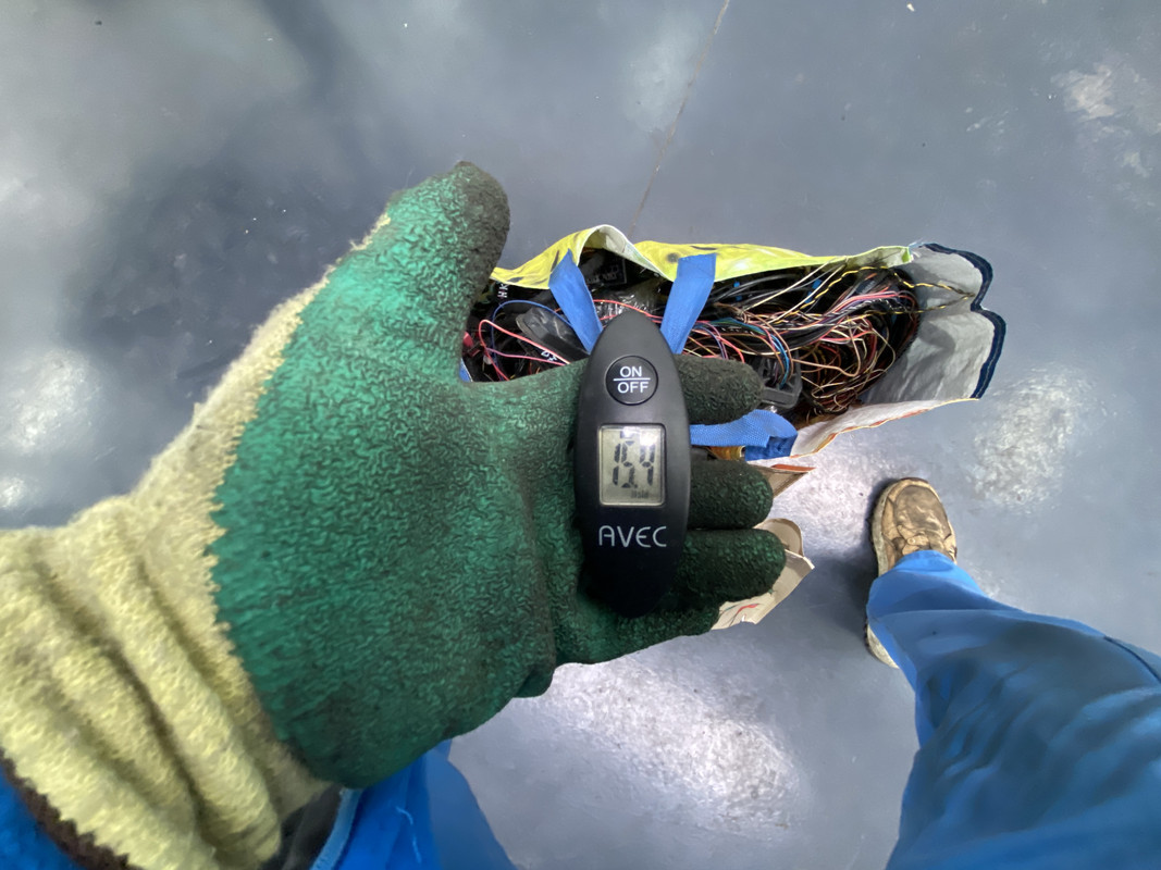

Am reusit sa o slabesc cu 15,4kg,nu e rau pentru niste fire care trebuiau sa ramana in masina degeaba...
Oare o sa mai porneasca?O sa mai functioneze ceva in interior?Am lasat toate firele necesare?Raspunsurile astea aveam sa le aflu din pacate doar dand din maini si avansand cu proiectul.

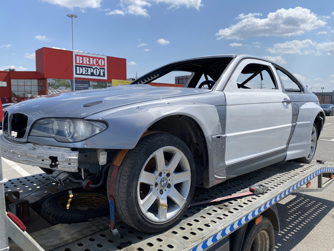

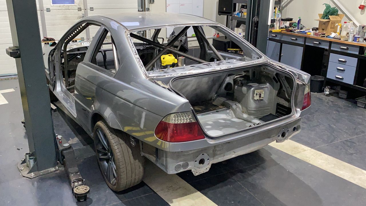

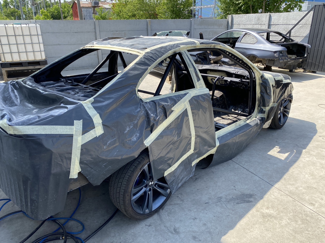

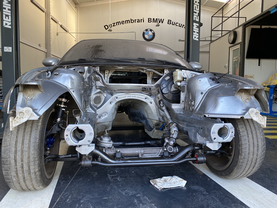

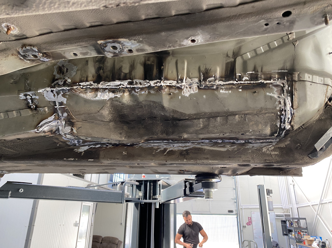

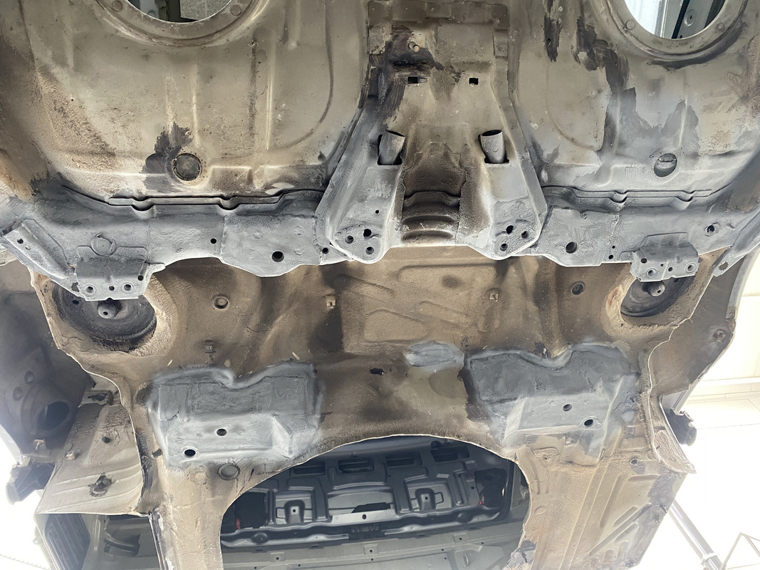

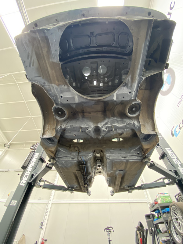

Si caroseria a avut nevoie de atentie in mai multe parti ale ei si anume am inceput cu spatele prin a intari prinderile puntii spate cu un kit dedicat:

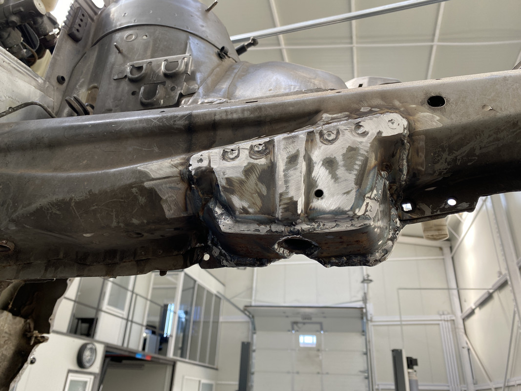

A urmat sudarea tunelului pentru cutia de transfer luat de pe E46 330xd:

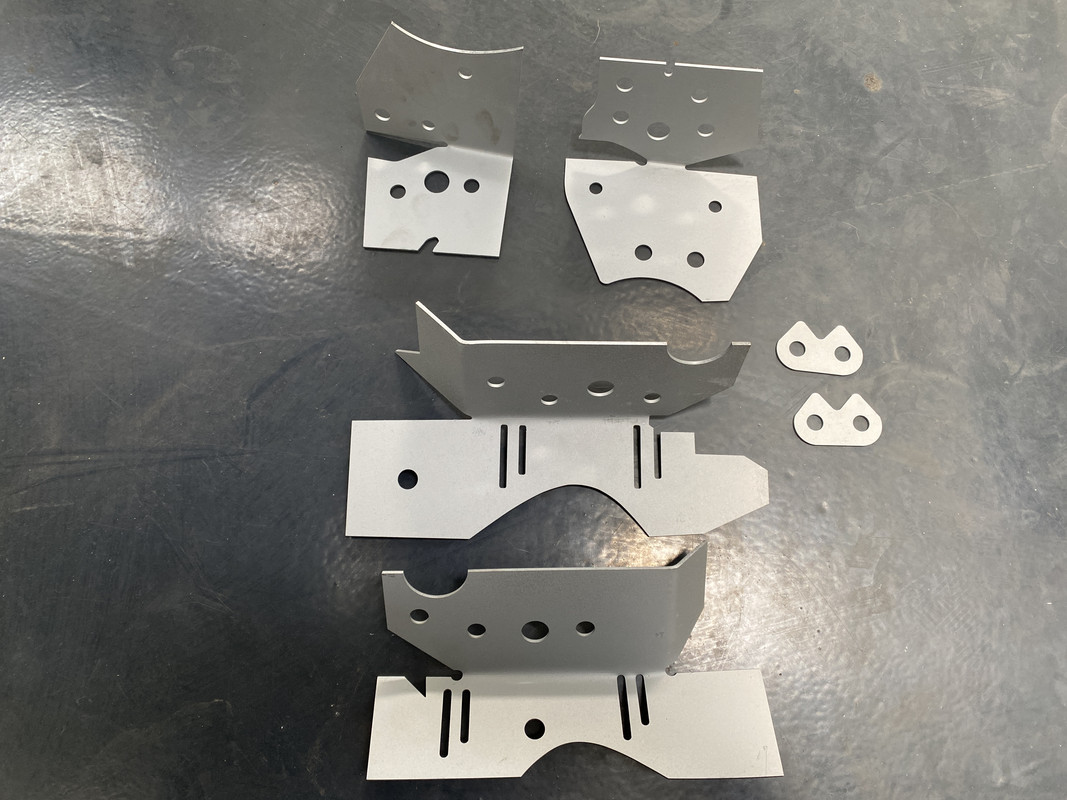

Sudarea prinderilor pentru puntea fata pentru ca aceasta are alte prinderi fata de masinile RWD:

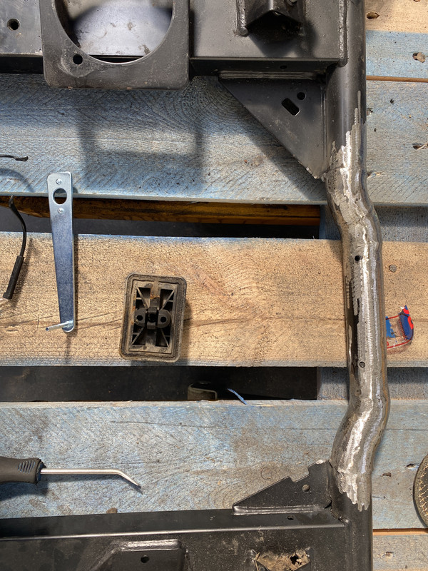

Si modificarea puntii fata pentru a avea loc cutia 8HP:
Toate aceste suduri au fost realizare de Mukulete(Muk Performance) caruia ii multumesc inca odata aici pentru ca a venit si a facut toate operatiunile in stup!
Dupa toate aceste suduri si locuri unde a trebuit polizata rugina si imbunatatit caroseria unde a fost cazul, a fost grunduita,zincata,vopsita si terosonata.
In sfarsit am mai trecut de o etapa a proiectului si puteam sa o pun din nou cu picioarele pe pamant,se invartea roata 😍.

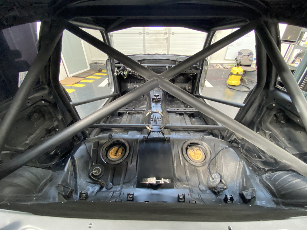

Am montat puntile si era gata sa mearga la rollcage la Silisteanu(SYL Garage).

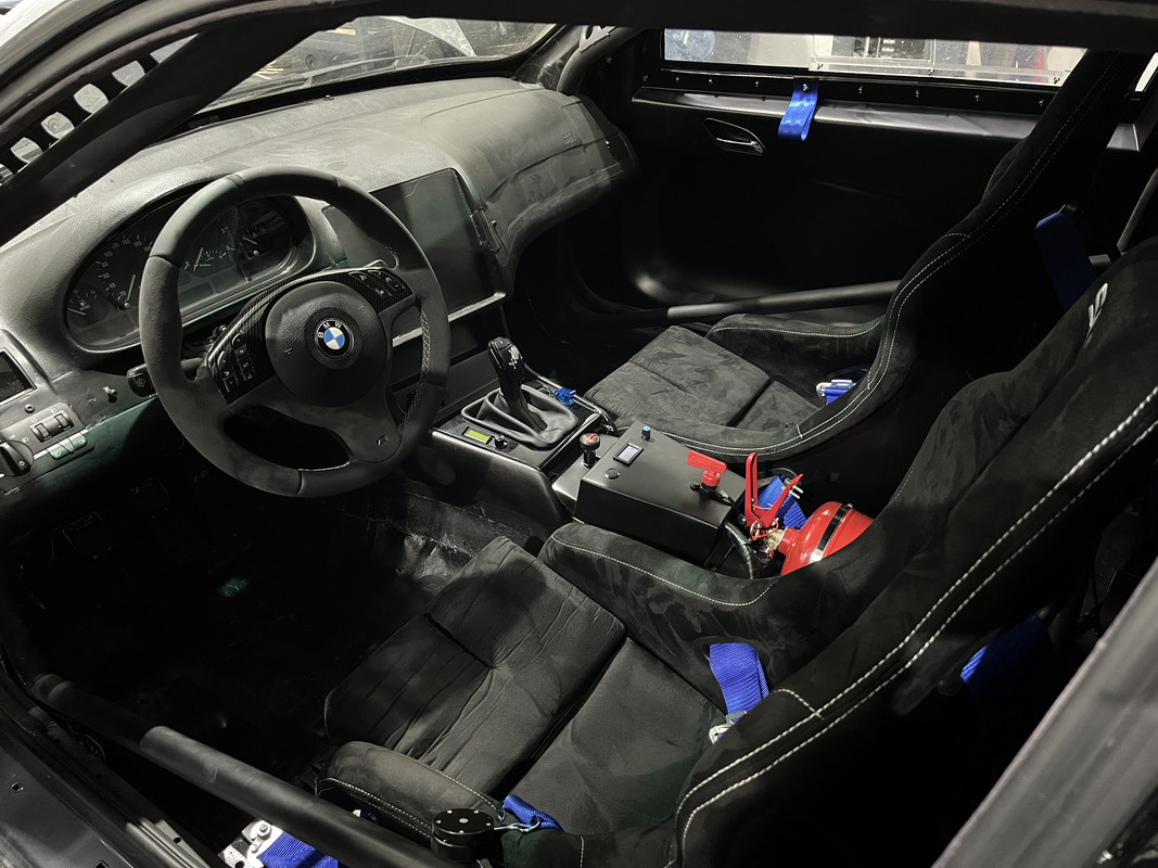

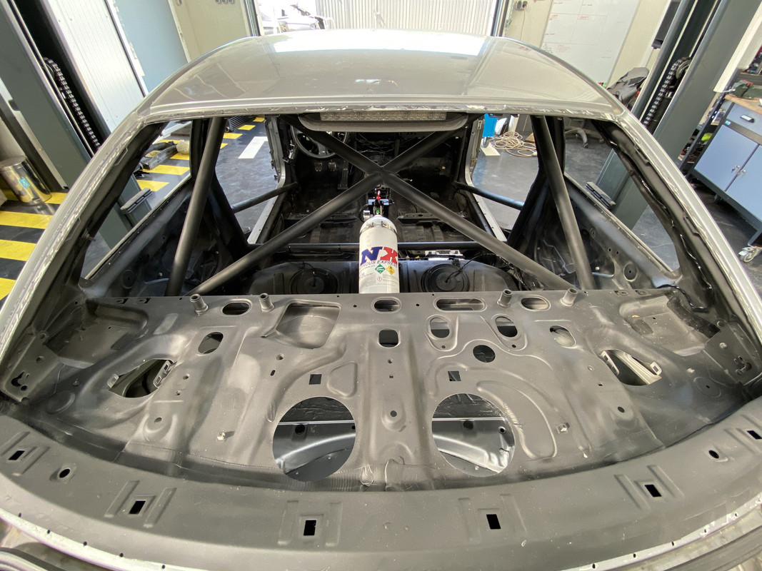

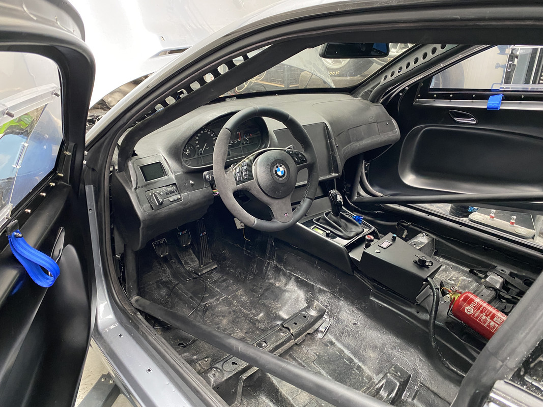

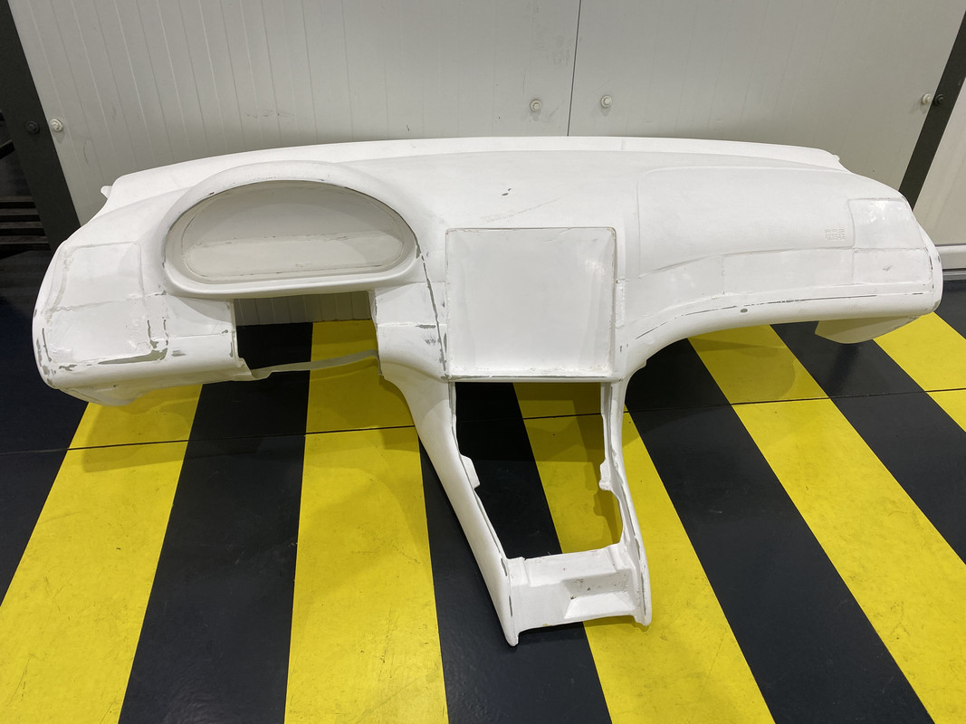

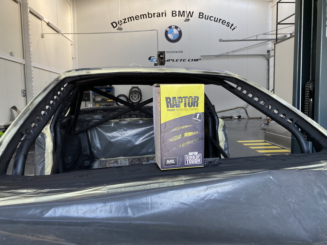

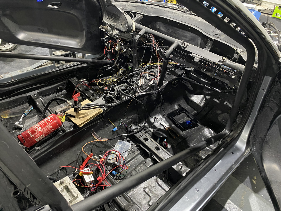

Dupa ce s-a construit si rollcage-ul am vrut sa ii fac tot interiorul negru pentru a imita interiorul negru de pachet M,asa ca am ales pentru rollcage si partea de sus un negru mat cu lac mat iar pentru partea de jos Raptor.Am izolat-o corespunzator si am scos-o la aer:

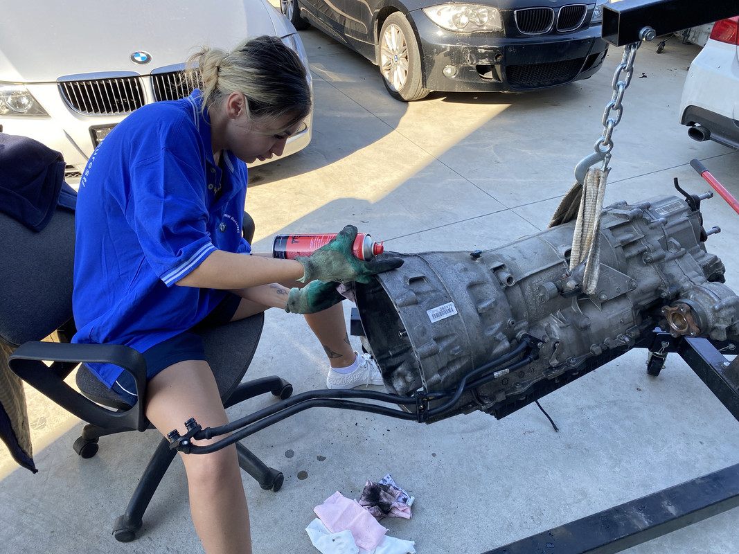

A venit randul donatoarelor de piese pentru transmisie sa intre in sala de operatii si anume F11 535xd si E90 330xd:
Bineinteles fara ajutor nu poti reusi nimic 🥰
Daca am reusit sa scot 15kg din eliminarea firelor nefolositoare am vrut sa maximizez cat se poate greutatea asa ca am mai scazut aproximativ 10kg si din plansa de bord montand una din fibra de sticla:

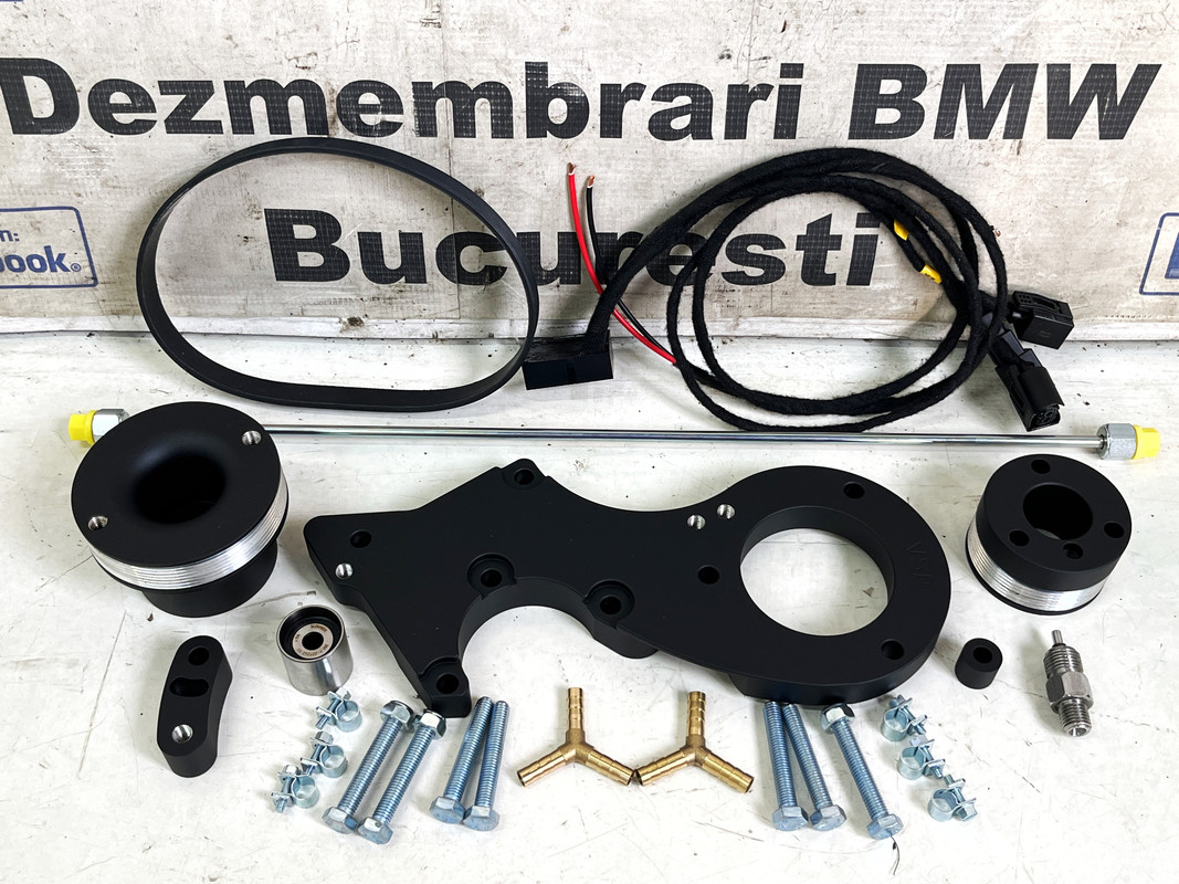

A urmat monarea unor accesorii,kitului de NOS si ca sistemul de injectie sa fie la capacitatea maxima la acea vreme am ales sa adaug si un kit de dual pump cu 2 pompe de inalta presiune R90 made in the house in Romania(a nu se intelege ca eu am dezvoltat si inventat acest kit,doar l-am replicat dupa un kit original,de calitate superioara,care costa dublu fata de pretul la care se vinde cel actual si am reusit in timp sa upgradez modulul de control pentru o mai buna fiabilitate.Pana am reusit eu sa termin masina, acest kit a fost testat pe masina care la acest moment este cel mai rapid diesel street din Romania si anume masina lui Elvis,tot din echipa Complete CHIP,seria 1 negru 135xd,cu un best time de 9,7s pe 402m):
A urmat montarea heblului,a unui stingator si unei mini console:

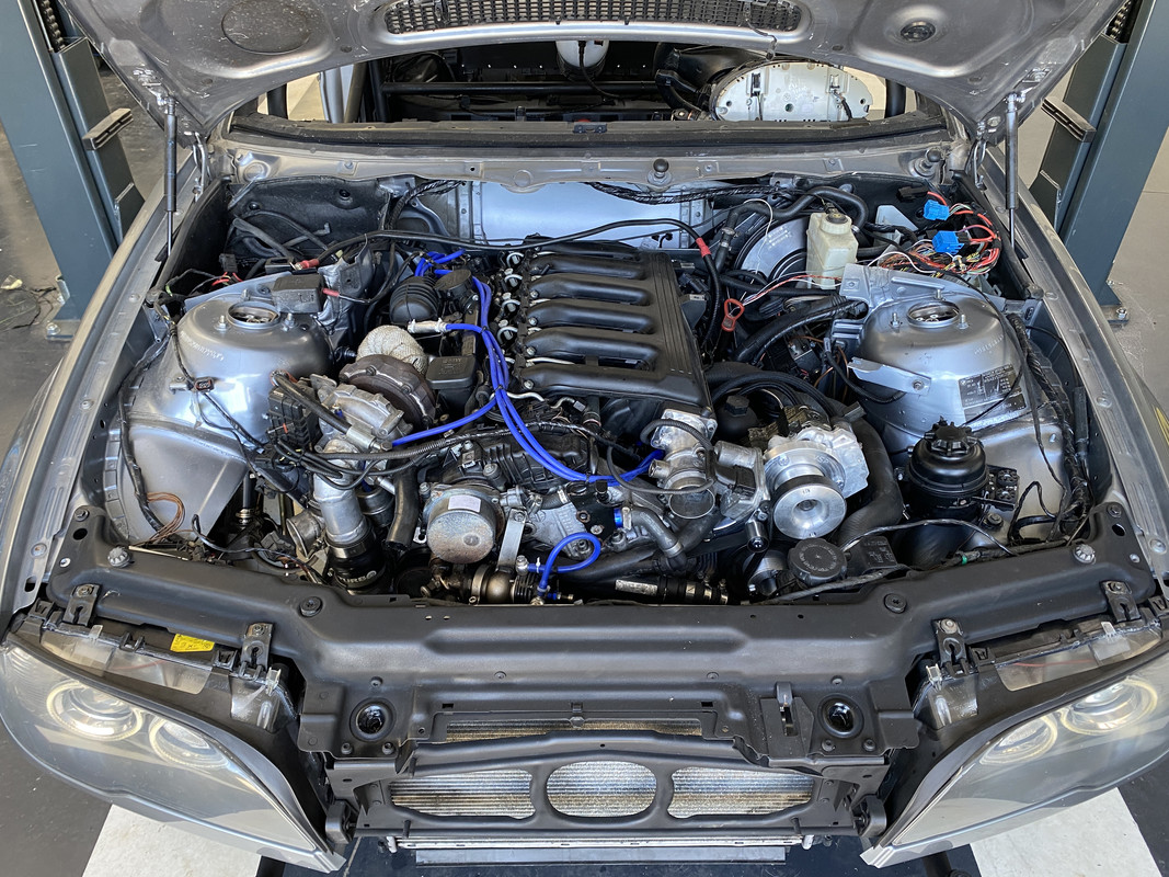

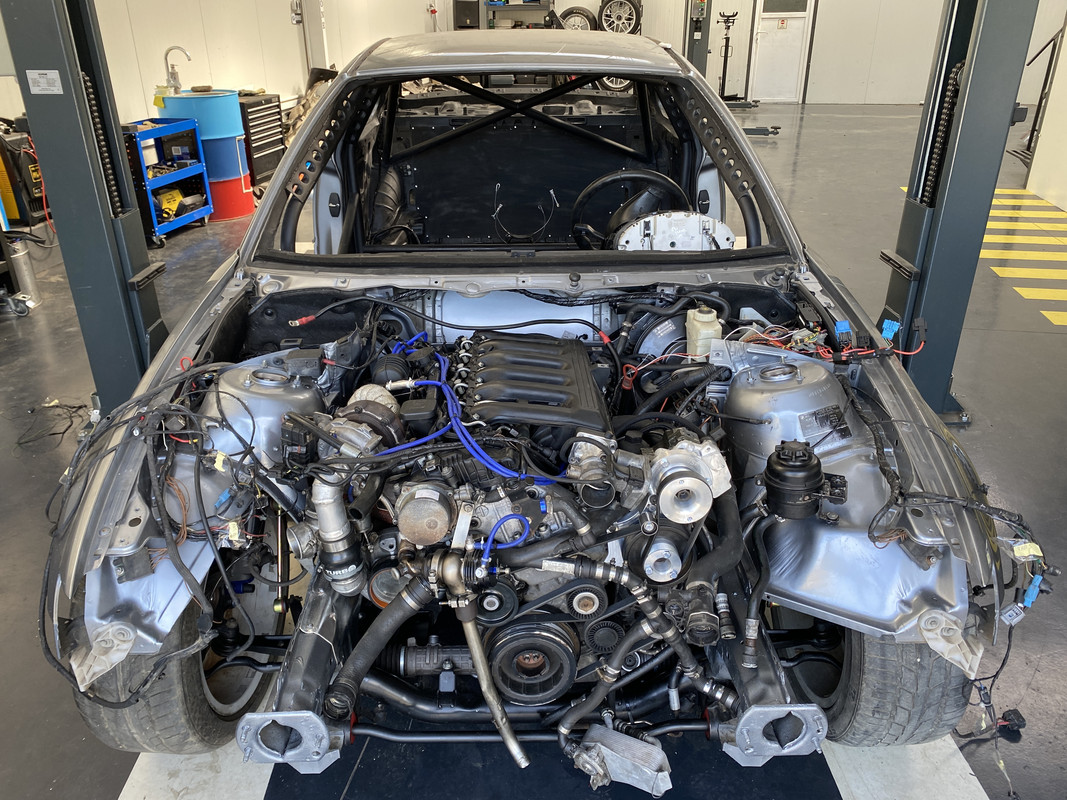

A urmat una dintre cele mai grele parti ale proiectului,pornirea motorului.
L-am pus pe masina,cu toate adaptarile necesare,posibil sa mai omit unele chestii care au fost facute la masina,multe adaptari nereusite si facute iar sau in alt mod dupa ce prima oara am esuat,etc...
Prima varianta prin care am pornit motorul a fost adaptarea unitatii ECU cu CAS si cheie de pe E90 la instalatia masinii si a motorului.
Toate aceste adaptari electrice au fost facute cu brio de catre Tache (Takelectro Auto Service).
Stiu,nu arata prea apetisant,dar cand o auzeam ca pornestemi se parea wow,avand in vedere toate modificarile si adaptarile facute.
Cutia inca nu era montata,deci nu se putea deplasa singura dar tot era un pas mare inainte.Se pare ca nu taiasem nimic din firele importante 🥳.

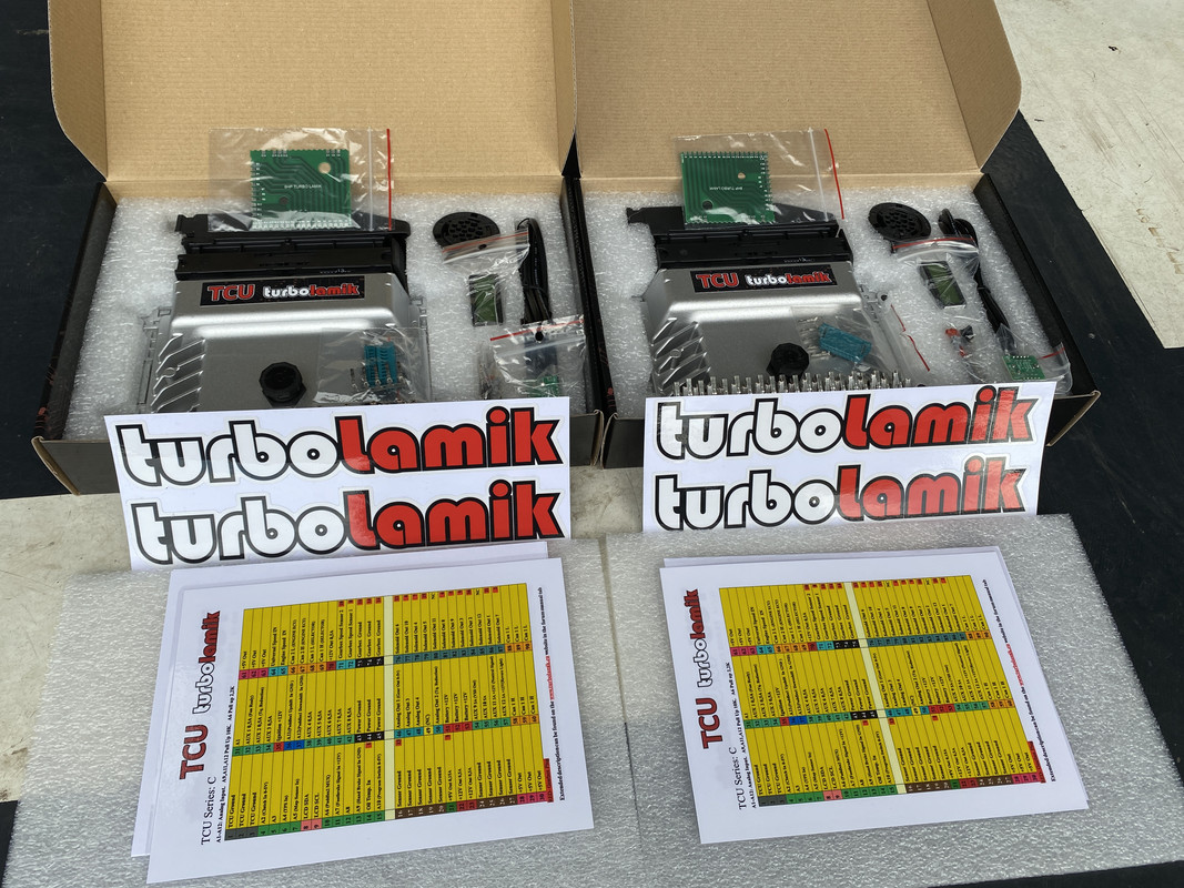

A ajuns si modulul TCU de control al cutie 8hp si piesele upgrade din interiorul acesteia + cele din interiorul cutiei de transfer

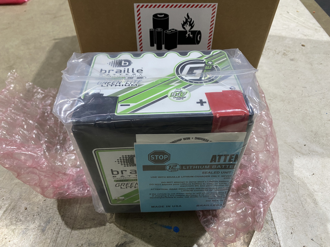

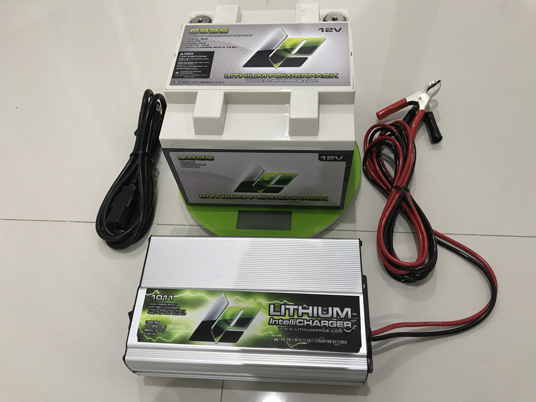

Dupa ce in 2018 mersesem cu o baterie Lithiu-Ion(neavand asa multe cunostinte la acel moment,nu am stiut ca nu este indicat sa rulezi cu ea cosnstant pe masina,aceasta la 2 ani nu mai avea suficienta putere pentru a putea porni motorul)cu greu adusa din USA pentru ca nu se poate transporta peste ocean astfel de bateri,cand multi nu concepeau ca o baterie de 2kg poate porni si inlocui o baterie de 25kg in regim de curse,mai ales in situatia dieselului unde ai nevoie de un amperaj mult mai mare decat la benzina,am decis sa iau inca una.
Lucrurile pentru cei de la Lihium PowerPack au evoluat atat de mult in cei 4 ani incat nu mai fac astfel de bateri pentru auto ci doar pentru barci,asa ca am fost nevoit sa ma orientez din nou spre necunoscut si sa testez alta marca,asa am ajuns sa incerc Braille care este cu aproximativ 25% mai grea decat cea veche.
Deja lucrurile avansau si simteam ca unele unele piese au ramas in urma asa ca,desi nefolosit si netestat,am hotarat sa fac un upgrade la intercooler si am optat pentru un Wagner EVO 3.Se simtea diferenta si calitatea de cand puneai mana pe el oricat de nationalist as fi eu 🦾

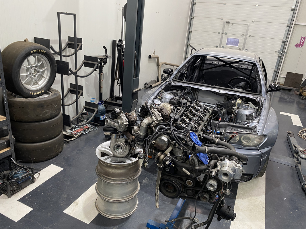

Acestea fiind spune am dat iar motorul jos pentru a pregati masina sa mearga la Sese(RS Tuning) pentru a-i monta kitul Pandem,ce mai ramasese intreg de pe "Viespea" si restul noi,capota de pe "Viespea" refacuta,bara fata noua tip CSL cu lip,bara spate OE M3 de pe "Viespea",praguri tip M3,usi usurate din fibra de sticla,portbagaj usurat din fibra de sticla si plafon tot la fel usurat din fibra de sticla,practic tot exteriorul in afara de aripi,toate acestea sperand sa recuperez greutatea adaugata cu kitul Pandem.

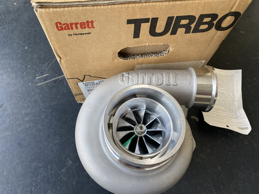

Pana a terminat Sese cu exteriorul,ansamblul de turbine deja montat pe motor imi ramasese mic si acesta 🤣🤣 asa ca a trebuit sa ma orientez si avand deja experiente mai mult neplacute cu hibridele am optat pentru o nativa Garrett la indrumarea lui Dragos.

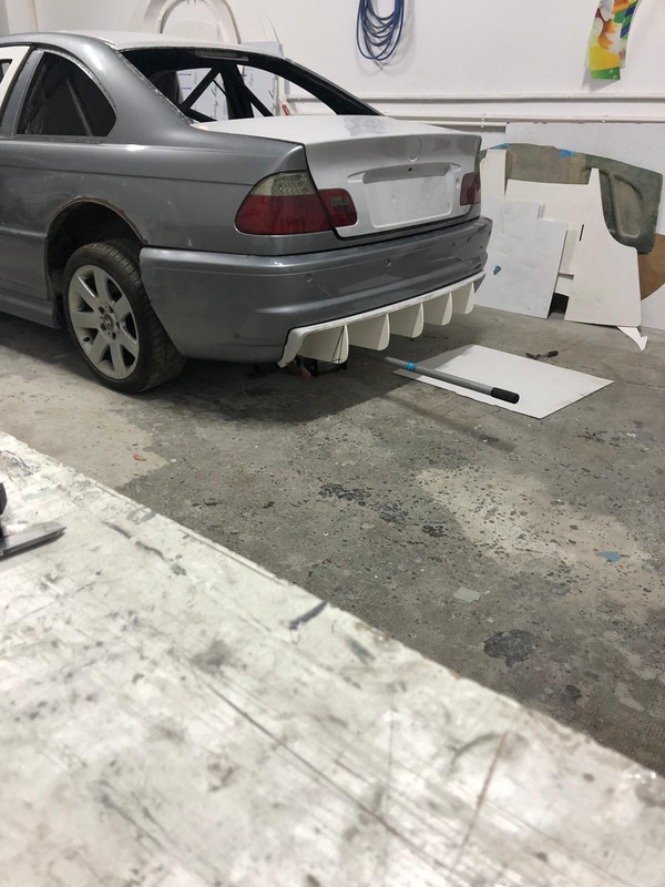

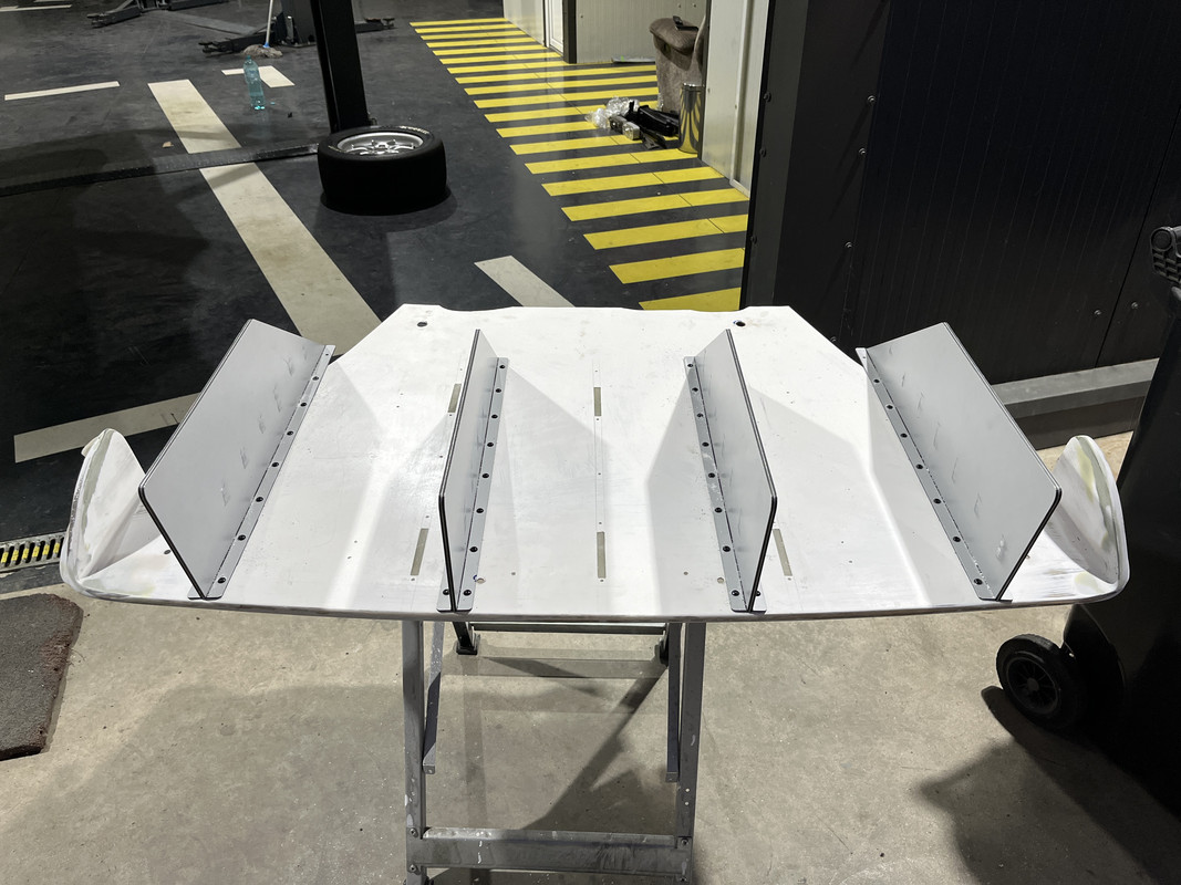

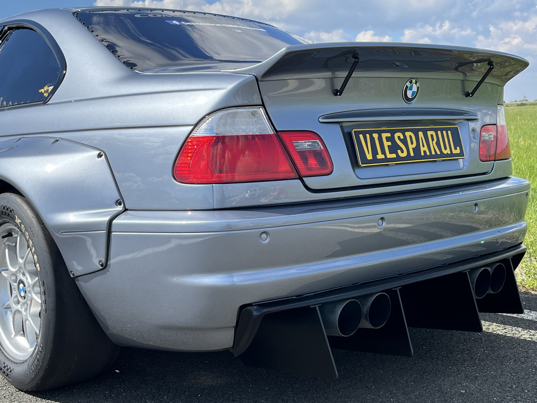

Aceasta a fost prima varianta de diffuser pentru bara spate,un fel de jaluzele de la geam mi se parea,pe care nu am putut sa il las asa pe masina si a suferit modificari urgente.Voi ati fi lasat asa ceva pe masina?

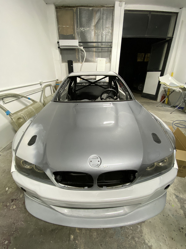

De la Sese masina a mers direct la vopsit in service-ul lui CSM(CSM Service).
Dupa ce am adus-o inapoi in stup impreuna cu toate piesele vopsite,Sese a venit pentru a-i face fitmentul final.

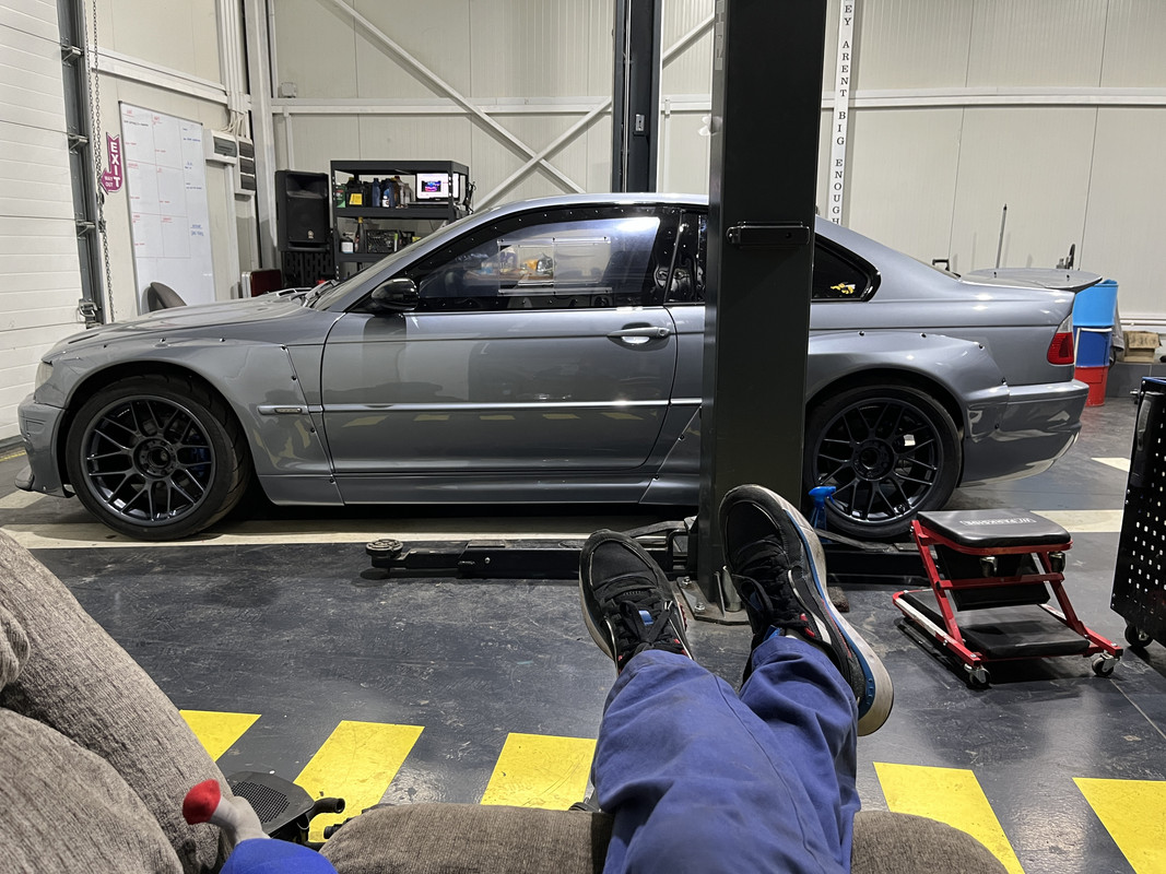

In sfarsit puteam sa ii pun rotile mult asteptate sa ii pot face fitmentul aproximativ pentru curse.Parca incepea sa semene cu ce aveam eu in cap si parca aveam "Viespea" inapoi in garaj.
Nou setup de turbine astepta sa fie montat dupa ce mi-a dat "n" batai de cap cu fiitingurile si furtunele pentru ulei si racirea cu apa.
Inca lucram la instalatia electrica din interior,detalii...

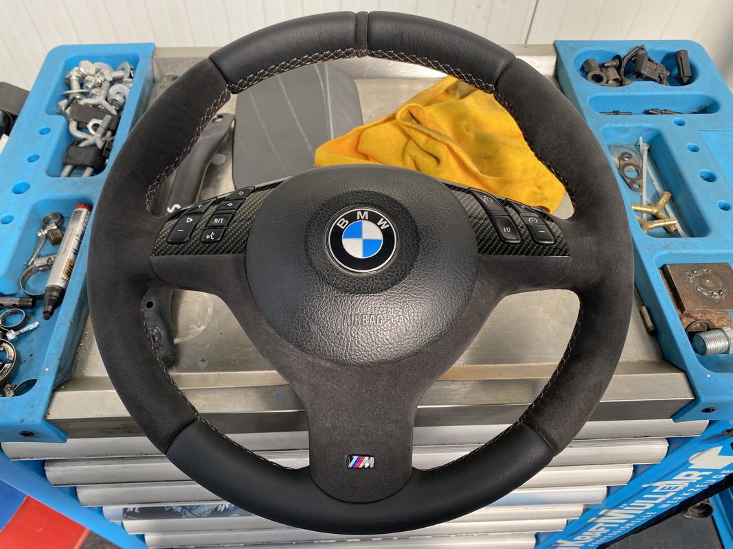

Ma gandeam deja la cum va fii feelingul de la volan asa ca i-am refacut volanul 😍

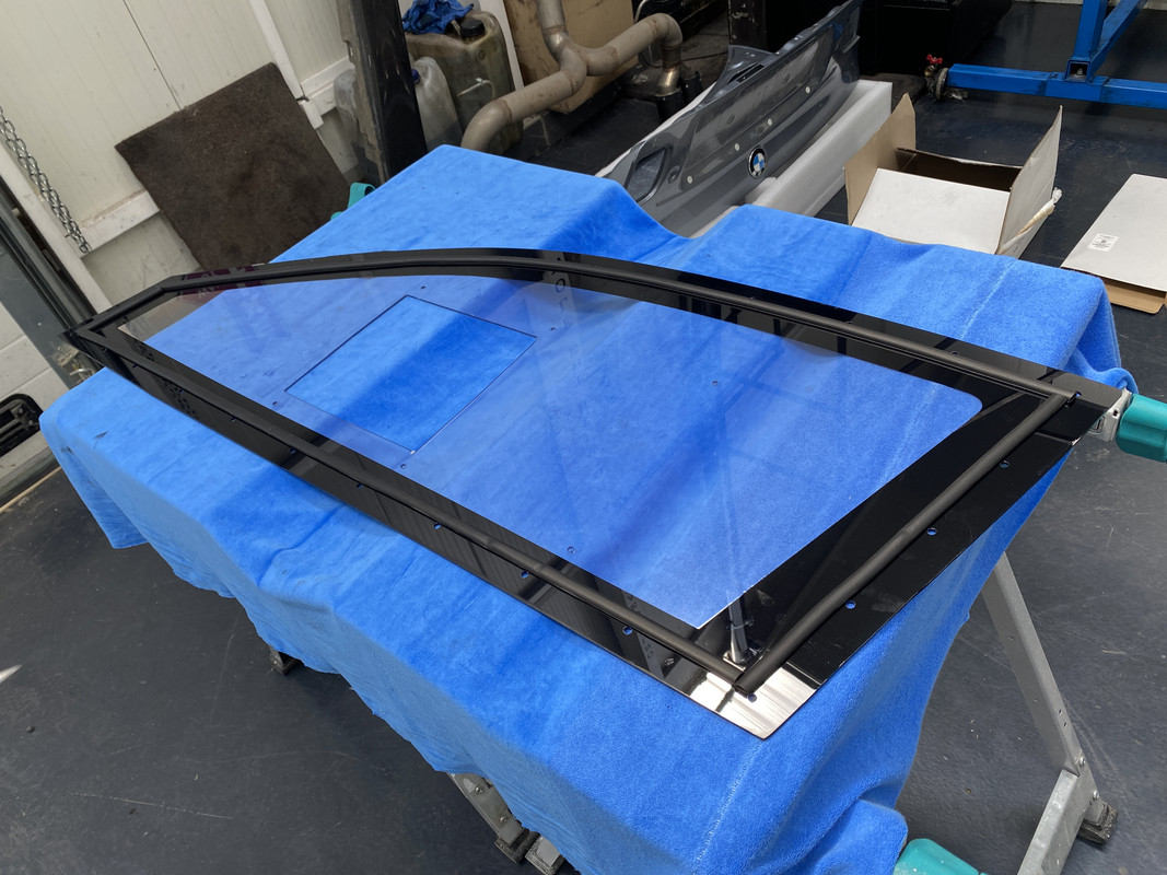

A venit si randul "geamurilor" fata,spate si luneta.Le-am facut de 2 ori pe fiecare 🤬 pentru ca prima oara dupa ce le-am facut si am vrut sa le montez se spargeau deoarece prima incercare a fost cu poc-nituri nu cu surub si piulita casetata 🤯.Luneta a fost facuta de 3 ori pentru ca niste idioti care au incercat sa puna folia pe ea au pus-o din 2 bucati + alte defecte 🤐🔫.Aproximativ 3 saptamani am pierdut cu aceste geamuri ca imi venea la un moment dat sa le sparg,chin si cu piulitele filetate care unele se invarteau in plafon fiind din fibra,a trebuit sa le dau unele puncte cat mai mici de sudura in rama in care era prins plafonul,CHIN!

Dupa acestea a urmat construirea instalatiei electrice pentru cutie, ceva atentie la interior,montarea plansei de bord cu accesoriile de pe ea inclusiv cu un display pentru a afisa multe date utile(temperaturi,turatii,boost,chiar si timpi pe 0-100km/h 100-200km/h 0-402m + multe altele),instalarea noului joystick sport negru pentru cutia 8hp,displayul pentru cutia de viteze,sistemul pentru comutarea la buton a masinii de la xdrive la RWD 😎,construirea noii console mai mari fata de prima varianta pentru a incadra pe langa cele enumerate si repartitorul de frana,heblul,comanda pentru radiator,NOS si inca un sistem.Da,multe dintre ele a trebuit sa le fac si singur pentru ca ma saturasem sa stau dupa electricieni.
Trebuia si un set de scaune cu centuri asa ca am ales un set de Slide care le-am testat in seria 4 "Albinuta" si am fost multumit de ele ca si fiabilitate in regim de condus zilnic.Dupa dezastrul intamplat la ultima etapa de Drag din 2023 unde masina lui Dragos a ars in proportie de 90% am decis si eu sa schimb acel simplu stingator cu un sistem profesional cu diuze amplasate in interior si in compartimentul motor.

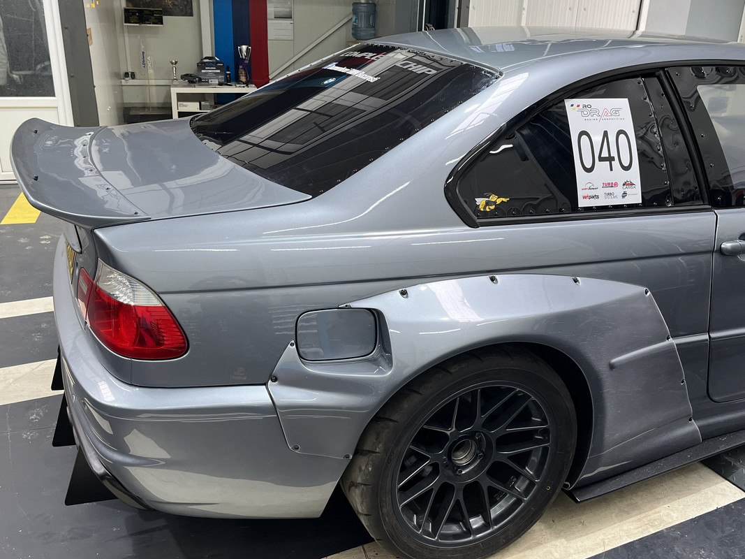

La interior cred ca eram gata in proportie de 90% acum asa ca am trecut iar la exterior.Am tot modificat diffuser-ul de la bara spate sa gasesc ceva ce semana cu ce era in capul meu si am adus ochilor varianta asta:
Dar tot parca nu era ce vroiam asa ca am mai incercat o varianta si am decis sa lucram si sa o imbunatatim pe aceasta:

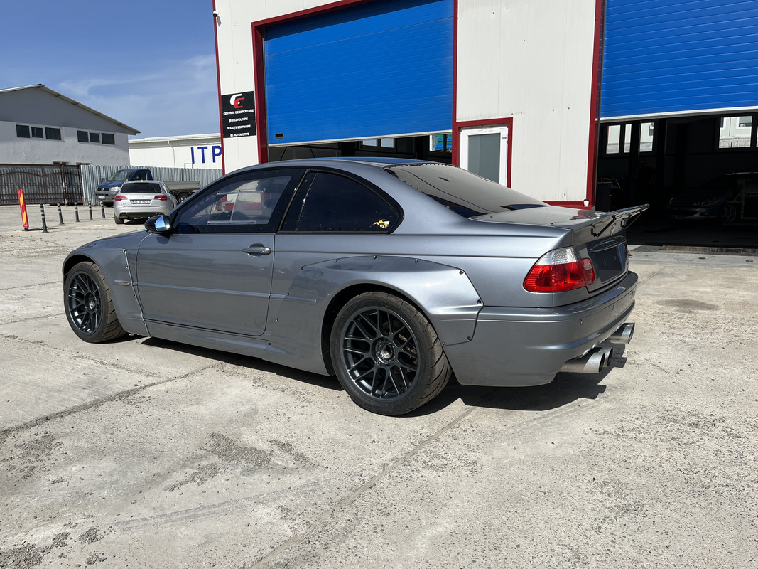

Parca nu arata rau din unghiul asta.

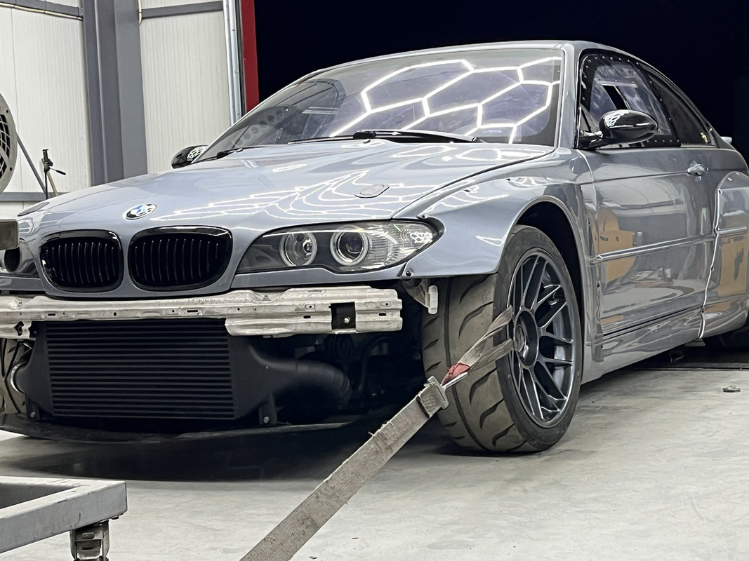

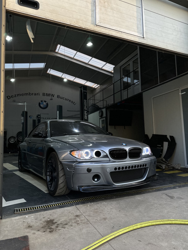

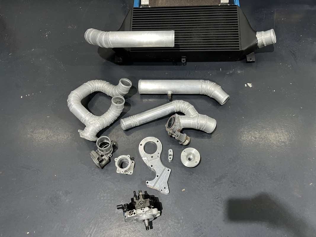

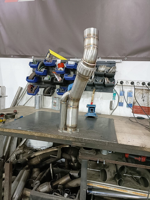

A venit randul sa fac evacuarea si traseul pentru intercooler care a fost schimbat iar,pentru a 3-a oara😵‍💫,cu ceva cu o capacitate dubla fata de cel Wagner,daca la primul proiect am cheltuit banii de GTR pe modficari,acum la al doilea,macar intercoolerul sa il am de GTR 🥳
Aici avem prima iesire din garaj cu motorul pe ea.Masina inca nu se deplasa singura pentru ca nu aveam setarile facute la cutie si cardanul.

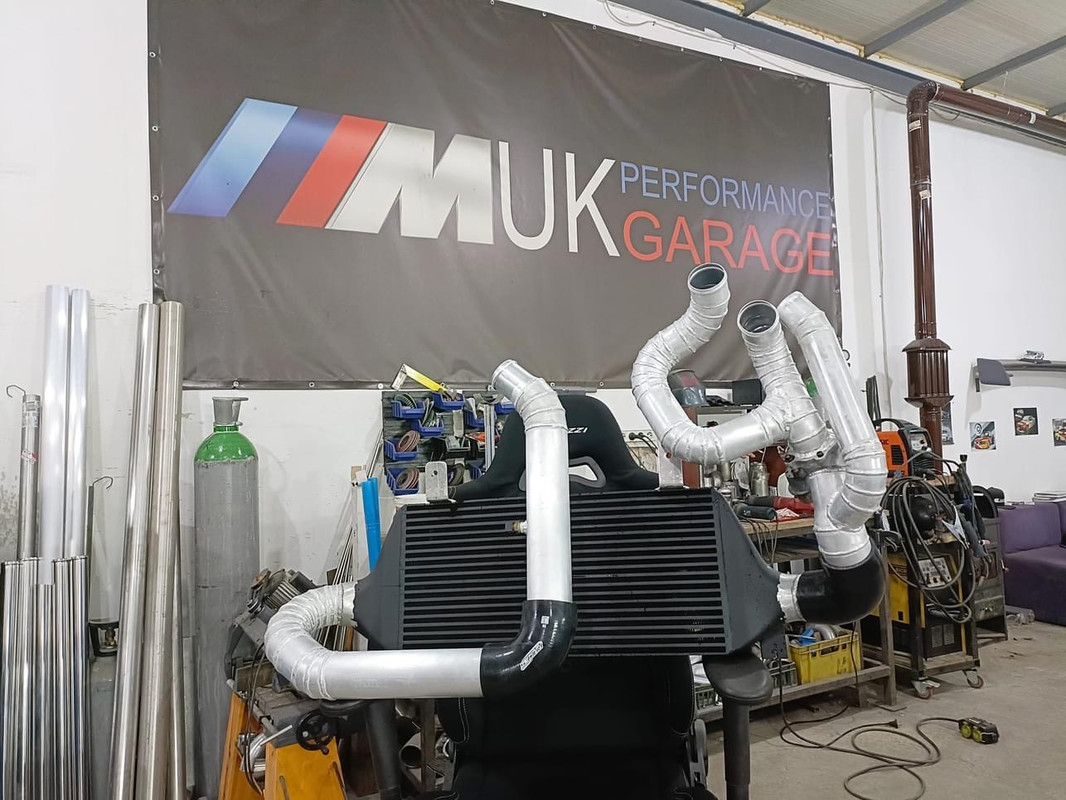

Muk a avut o misiune dificila in ce priveste traseul intercooler pentru ca trebuia cumva sa ocoleasca traseul imaginar,inca nefacut,prin care turbina urma sa isi traga aer prin far,asa ca a trebuit sa faca un fel de 🐙 in locul de sub capota din ce in ce mai redus.
Nu aveau cum sa ramana culoarea aceea noile bijuteri de sub capota asa ca au mers la vopsit electrostatic impreuna cu altele

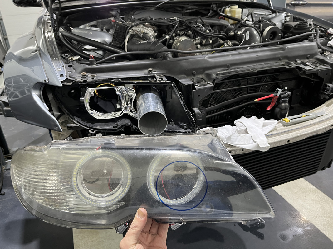

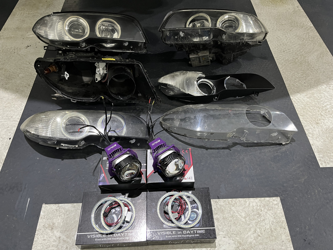

A venit si randul luminilor,ca daca ne prinde noaptea de Transalpina trebuie sa fim pregatiti 🤣(glumesc cu treaba asta,este o ironie pentru cei ce spun,si sunt de acord cu ei,ca pentru o masina de curse nu ai nevoie de unele chestii care le-am facut la masina,in cazul de fata de faruri si stopuri functionale,dar nu m-am putut abtine sa nu fie perfecta si din punctul acesta de vedere 🤦‍♂️),asa ca am ales un set de lupe bi-led(masina avea de fabrica halogen,dupa mi-am dat seama ca nu am ales tocmai inteligent luand lupa cu led incorporat dar sper sa fie suficiente ca longevitate pentru cat vor fi folosite) si un set de angel eyes SMD,traseu prin far refacut(cel de pana cum era cel vechi doar pentru probe),polis si folie stopuri + faruri.
Bineinteles ca din cauza noului intercooler care in sfarsit s-a votat sa ramana au trebuit facute iar modificari la bara si armatura ca sa incapa 🥵.
Masina a fost inchisa cu scuturi din fata pana in spate unde se uneste cu diffuser-ul de la bara sapte cat s-a putut de bine(nu ermetic bineinteles pentru ca avem si piese in miscare) pentru ca altfel acesta nu prea ar fi avut nici o utilitate(cel putin asa cred eu,un test cu si fara el ar elucida misterul sau mers cu masina in tunelul aerodinamic de la Ferrari 😅).
Cam asa au iesit farurile,eu sunt multumim de rezultat avand in vedere ca este prima lucrare care o fac de acest gen.

Am montat alt radiator pentru racire ulei cutie frontal cu alte conducte custom pentru ca prima data mersesem pe modelul termoflotului original de E46 cutie automata racit cu antigel.
Am decis sa schimb si vasul de antigel cu traul acestuia pentru ca se stie cat de problematice sunt cele de E46 si pe langa asta mai si supura din cauza pozitiei putin strambe sa nu atinga in rola de la kitul dual pump,asa ca am ales un vas de E90 care s-a potrivit manusa in locul ramas.

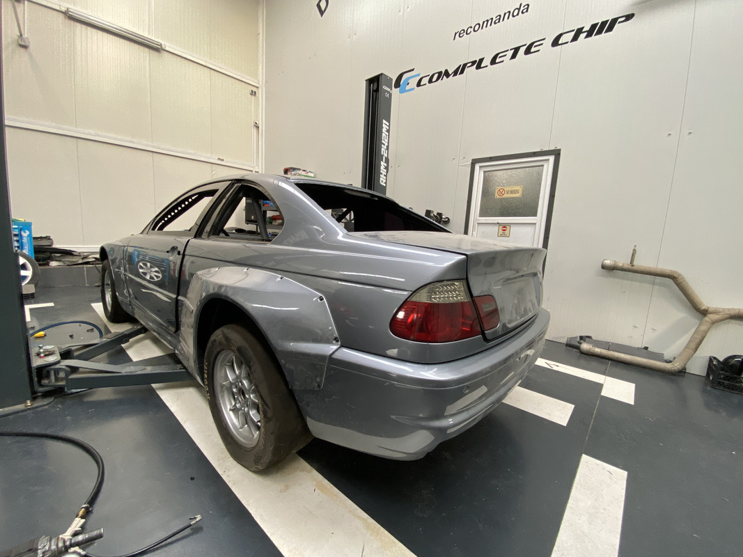

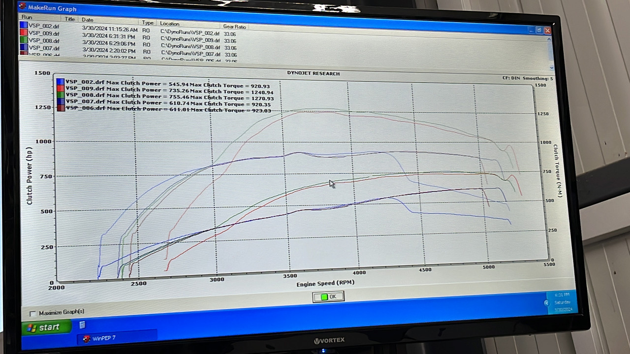

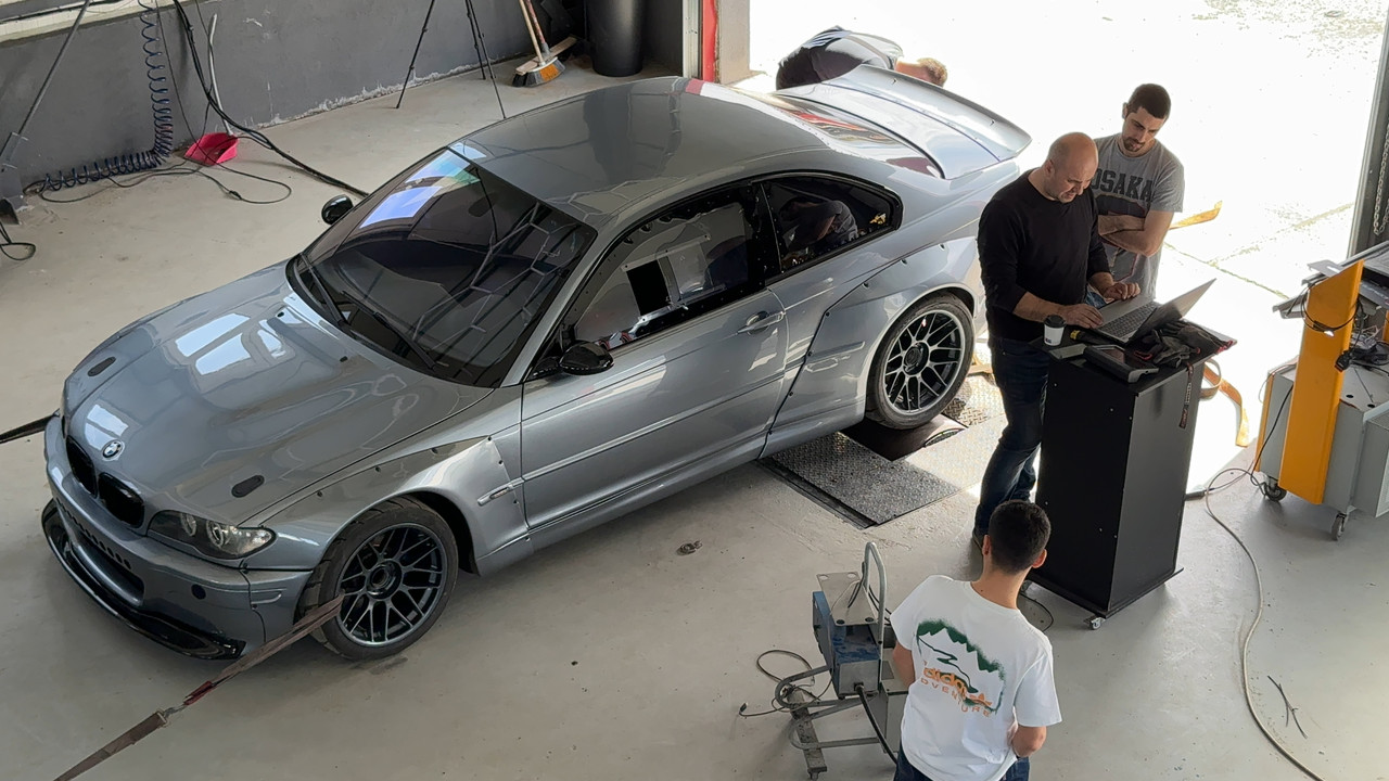

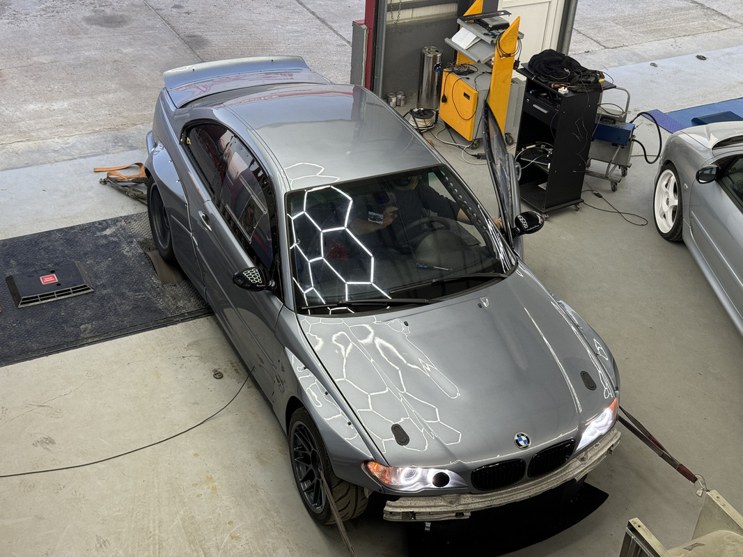

Ajuns la Iasi,o legam in lanturile dyno-ului si incepe Dragos sa isi faca magia.
Eu pe elevator si pe sosea cand am testat-o am testat-o la turatii pana in 2000rpm nu va ganditi ca i-am dat 5000rpm pentru ca nimic nu era setat iar acum cand il vedeam pe Dragos ca ii da blana mai ca imi venea sa inchid ochii asteptand sa sara ceva in orice moment 🥶.Dupa cateva ture de incalzire si un run intreg cu un soft intermediar,am vazut ca nu a sarit nimic in aer si vad pe dyno 545cp si 920Nm 🥳.Era cea mai mare putere obtinuta de mine vre-odata natural fara NOS,dar asta nu era tot.Mai lucreaza Dragos softul nimic agresiv inca si masina face 611cp si 923Nm 😍😱.
Era timpul sa dam drumul si la butelie 😈.Pregatim tot si incepe suspansul iar dar totul a rulat conform calculelor lui Dragos si masina face 755cp si 1270Nm🫠.
Aveam in fata cel mai puternic BMW E46 diesel din lume,oare si cel mai rapid?Ramane de vazut!
Masina nu era in setarea maxima momentan,Dragos a decis sa o lasam asa momentan sa vedem ce se intampla.Zis si facut,am iesit cu ea din hala si am vrut sa fac o plecare cu xdrive cuplat sa vedem ce se intampla dar sistemul ne fenteaza si nu vrea sa lucreze...Plecand cu inima cat masina de la Iasi asteptam prima etapa pentru a putea sa o testez cum trebuie intr-un cadru sigur si organizat sa vedem exact pentru ce am muncit atat.Abia pista avea sa imi arate rezultatele finale,pana atunci totul era doar pe foaie.

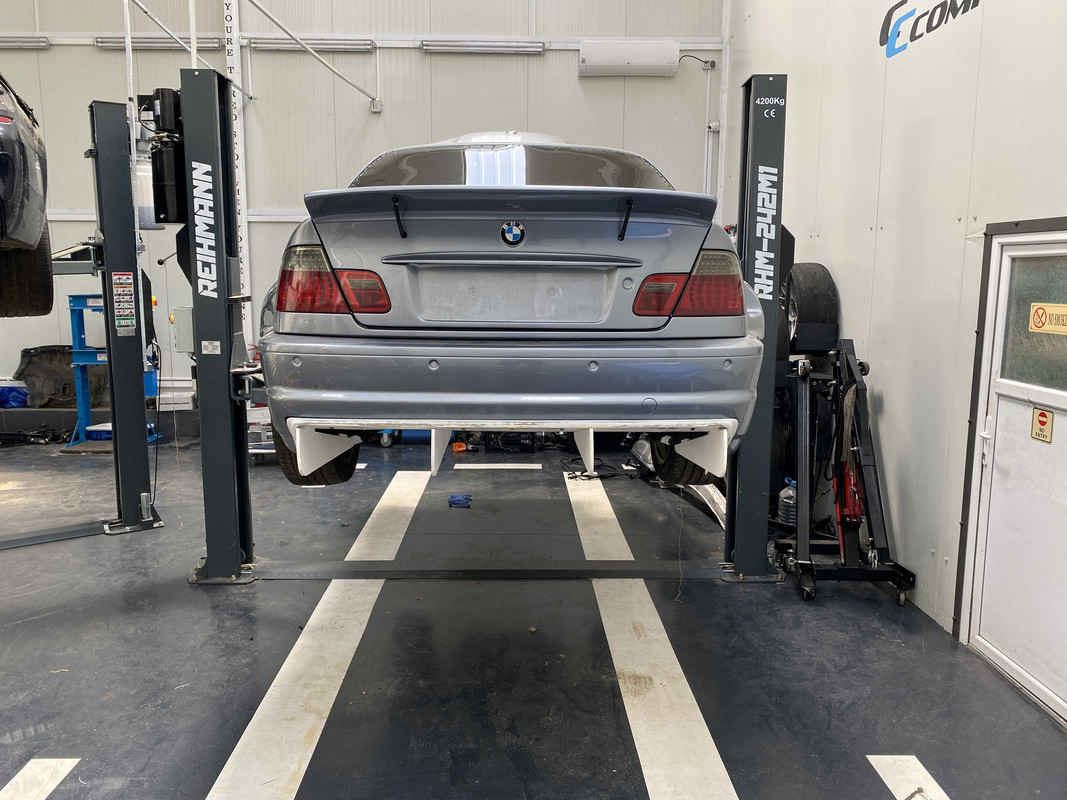

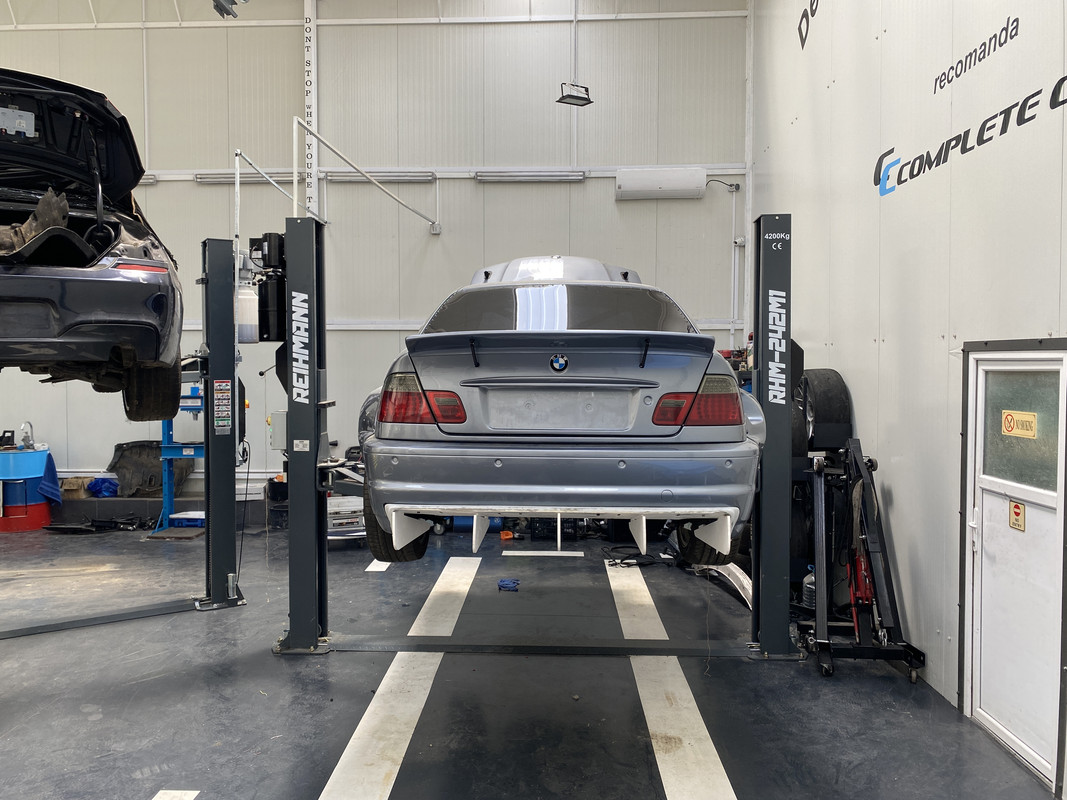

Ajuns inapoi in Stup am continuat cu terminarea diffuser-ului:

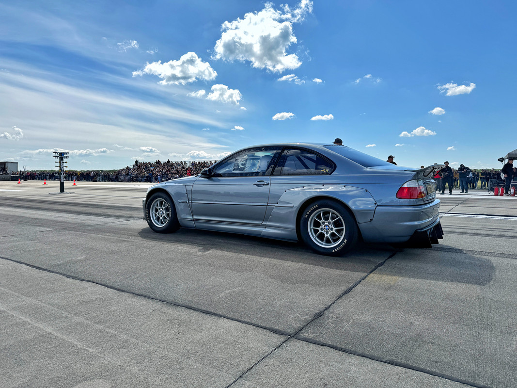

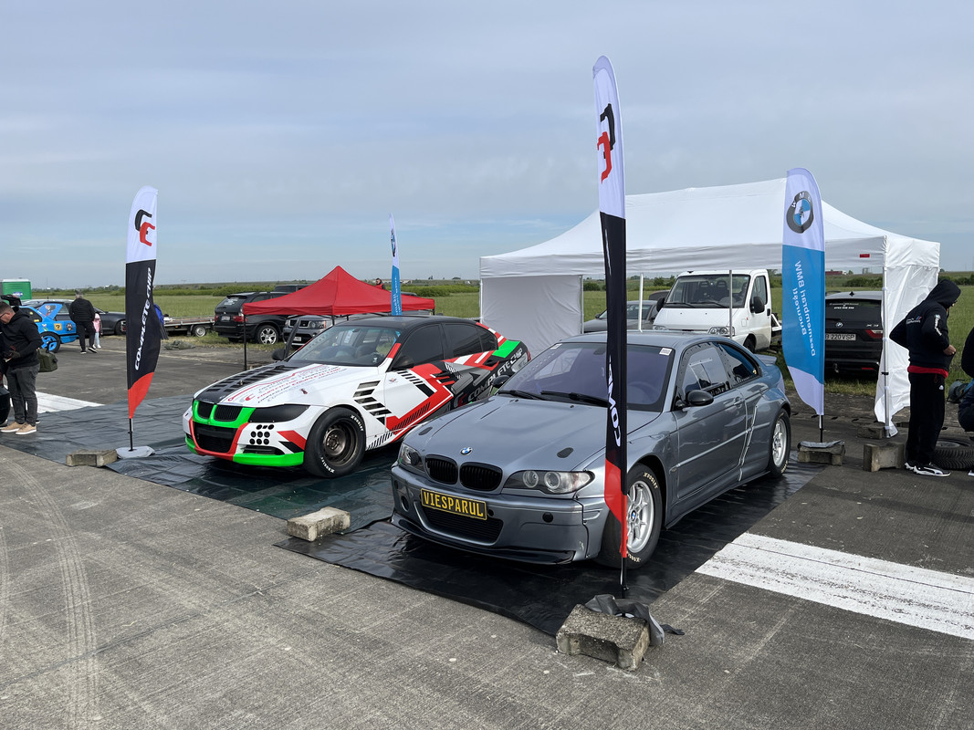

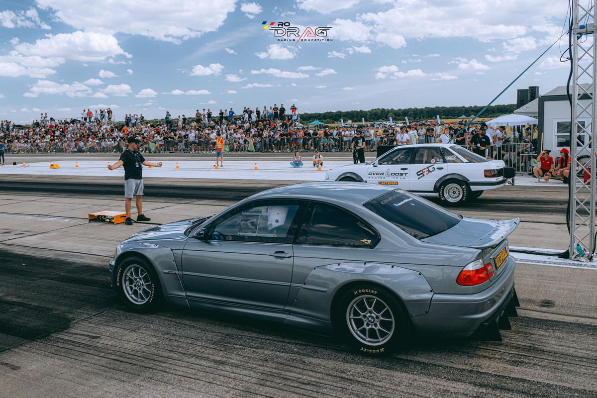

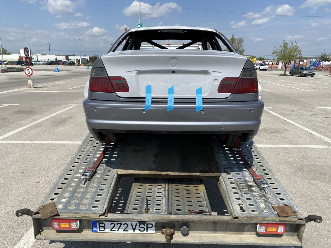

Am pus la punct si ultimele detalii si incarc masina pentru prima etapa de Drag Racing de pe aeroportul Arad.
Ajuns la Arad,la inspectia tehnica primesc cateva indrumari in a imbunatati unele aspecte ale masinii pentru urmatoarea etapa printre care si alt scaun si centuri cu omologare FIA.

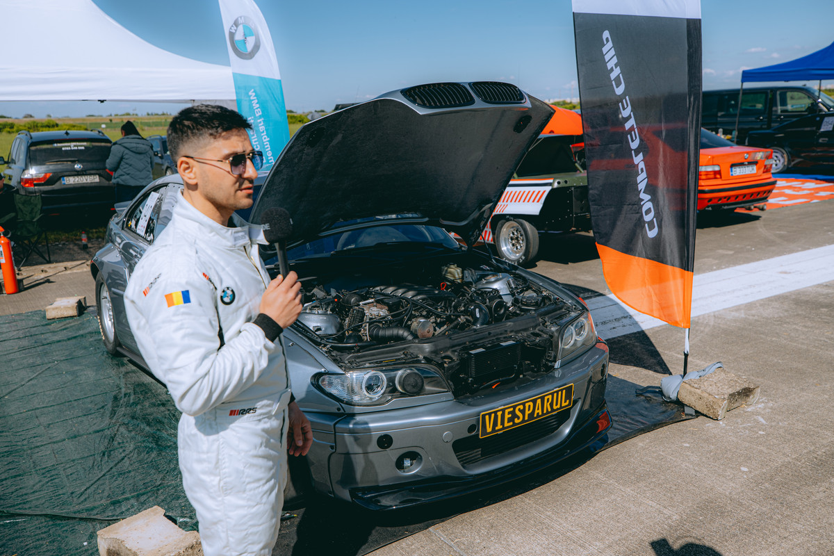

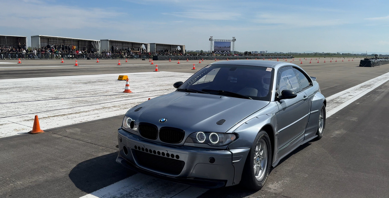

In sfarsit dupa aproape 4 ani vine momentul sa ma pun iar la Start.Oare o sa se destrame pe pista?O sa se rupa ceva?Am prins bine la loc tot pe masina?Eram un cumul de intrebari pe interior si iata ca raspunsurile erau in fata mea.Ma aliniez,prima oara am vrut sa incerc un run fara NOS sa o vad daca termina intreaga,se pune verde,o incarc si plec dar pare ca turbina nu facea presiune si schimba foarte devreme...uitasem sa pun cutia in Sport,acolo unde are si softul adecvat pentru curse...Ma aliniez iar pleaca bomba,o indrum putin dupa plecare si pana la final nu a explodat nimic 🥳.Scosesem 10,4s,nu e rau pentru un run de test,primul run din viata masinii!
Merg la "Box box" sa o verific si totul era perfect sub capota asa ca dam drumul si la butelie.Ma aliniez iar,incarc,lansez si o simt cum o ia de-a latul si o las.Ceva s-a intamplat iar la sistemul xdrive pentru ca displayul era stins 🤯🤬.Merg iar la cort verific iar siguranta era arsa,inlocuiesc si ma aliniez iar.Pleaca nenorocirea si pana la finish s-a comportat exemplar,nu a miscat nimic stanga-dreapta sau sa dea vre-un semn ca si cum ceva nu ar fi conform.Pe drumul de intoarcere deja echipa o vedeam ca este cu zambetul pe buze si mai aveam putin sa ma dau jos din masina si sa o iau inaintea ei sa ajung odata la bon sa vad timpul...9,8s cu un 60ft(plecarea de pe loc) deloc grozav pentru o masina de Profi xdrive !!!🥳🥳 Masina isi atinsese targetul care eu il pusesem pe capul ei si anume sa mearga 9,xx,devenind astfel si CEL MAI RAPID BMW E46 DIESEL DIN LUME si eu inca eram in teste cu ea!
Merg iar la cort o verific si totul era in regula,nu imi venea sa cred cat de cursiv si bine merge,pur si simplu impingea incontinuu,nu avea pic de lag undeva sau vre-o ezitare,era o placere fiecare run in ea.Mai incerc inca unul putin mai incarcata la plecare si timpul este acelasi 9,8sdeja masina isi confirmase timpul care nu fusese o intamplare.Mai bag o fisa iar de data asta ma gandesc sa dezactivez xdrive mai devreme decat pana acum,undeva dupa 100km/h,dar masina iar o ia de-a latul si mai irosesc inca un run...In anul 2024 toata echipa de organizare s-a schimbat in urma incidentului nefericit cu Dragos si au venit cu alta abordare,alt tip de grupe,totul la un alt nivel,mult mai inalt.Grupele sunt acum tip index,adica nu mai conteaza cilindreea ci daor timpul masinile intre 11-12 secunde sunt toate in acea grupa, 11-10s in alta grupa si tot asa fiind impartite doar in grupe Street si Profi.Eu fiind la Profi m-am incadrat in grupa AWD(4x4) cu masini intre 8,5-10 secunde,adica cu spuma spumelor indiferent ca este diesel(oricum diesel eram daor noi echipa Complete Chip) sau benzina,exceptie din aceasta grupa facand daor Dinev si cei ce merg sub 8 secunde acestia fiind la grupa Extreme.

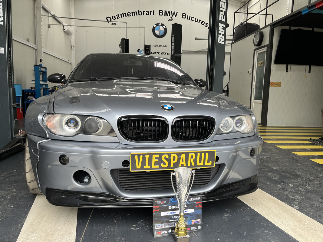

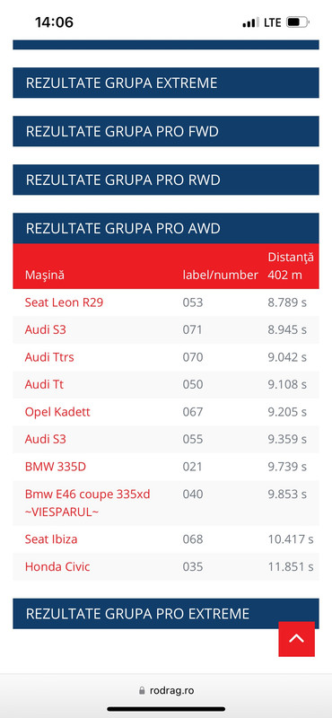

Am reusit sa ma calific in primii 8 pentru a intra in finalele piramidale ocazie cu care Dragos a mai lucrat putin la soft si asteptam iar alinierea sa vedem inca un timp.Uitati timpii masinilor din grupa mea 🤯:
In finale o eroare de aliniere a facut sa pierd startul iar run-ul nu a fost cronometrat oficial dar pentru ca am avut o cursa libera inainte m-a avansat pana in finala facand sa ocup locul 2 in grupa cu toate ca timpul nu a fost al 2-lea cel mai rapid din grupa,surprizele mereu sunt prezente,mai ales in grupele Profi unde oricand se poate intampla ceva neprevazut.Asa ca ma intorc acasa cu un loc 2,o masina care o vad ca functioneaza si inca functioneaza fara probleme dupa aceasta etapa,deci am o baza buna de a continua.In aceasta etapa masina a reusit sa mearga urmatorii timpi:

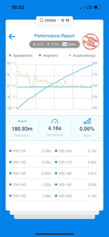

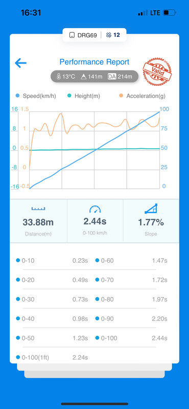

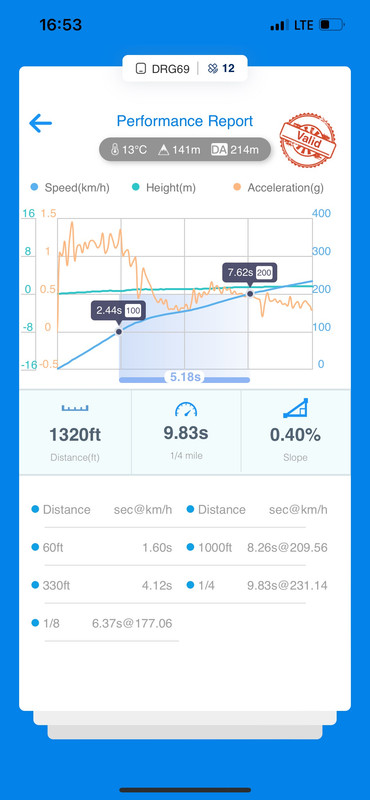

0-100km/h 2,4s
100-200km/h 4,1s
0-402m 9,8s cu o viteza de iesire de aproximativ 231km/h
Masina nu a reusit cel mai bun 0-100km/h si 100-200km/h in acelasi run fapt care imi arata ca inca nu si-a spus ultimul cuvant in acest setup!

Ajungem la Arad,ne instalam si asteptam intrarea in arena.Ma aliniez,incarc si plec...aceeasi senzatie placuta si sigura imi ofera pana la finish.Apropiindu-ma de finish vedeam pe cineva care topaia si nu putea fi decat de bine,dar oare cat de bine(o sa o auziti si in clipul video nu aveti cum sa o incurcati),ajung la statia de bonuri si surpriza 9,5s 😱🤯!!!Dintr-o data devenise nu daor cel mai rapid E46 diesel din lume dar si al 2-lea cel mai rapid diesel din Romania la momentul respectiv!🥳 Dar ceva nu s-a auzit cum trebuie pe final,a fost ca un sunet de wastegate pe care nu il mai auzisem,dar poate daor mi s-a parut,poate asa suna 9,5 secunde 🤣.
Merg la cortul nostru,verific la motor si totul parea in regula.
Astept iar momentul pentru a merge la aliniere,demarez si se aude sunetul inconfundabil al unui furtun scapat de sub presiune...deci probabil asta se auzise pe finalul run-ului de 9,5(se poate auzi si pe filmare).Merg la cort si intradevar cupla de la turbina mica scapase din colier,era o cupla cu reductie,ceva nu foarte usor de gasit la dimensiunile acelea in Weekend la Arad...Incerc sa o prind mai bine,totul parea ok,ma aliniez iar dar sare din nou 🤬.
Merg iar la cort sa remediez.
Era o pozitie foarte proasta,mi-ar fi trebuit o cupla cu 3-4cm mai lunga,dar din cauza pozitiei ei era imposibil sa o pot scoate fara sa demontez foarte multe chestii la masina asa ca mai ranforsez cu inca un colier,le strang mai bine si sper sa tina macar in finale pentru ca deja se terminasera calificarile iar eu urma sa ma dau in finale.
Vine timpul finalelor de la PRO AWD,la aliniez si cu gandul la cupla "adorm" la semafor,nu incarc masina cum trebuie iar verdele nu astepata pe nimeni.Prind o plecare buna,cupla nu mai sare dar timpul nu este inregistrat,nici macar pe Dragy...
Se pare ca atat s-a putut la aceasta etapa...Din pacate iar nu am reusit sa scot maximul din acest setup,dar mai avem inca 2 pana la finalul anului.
