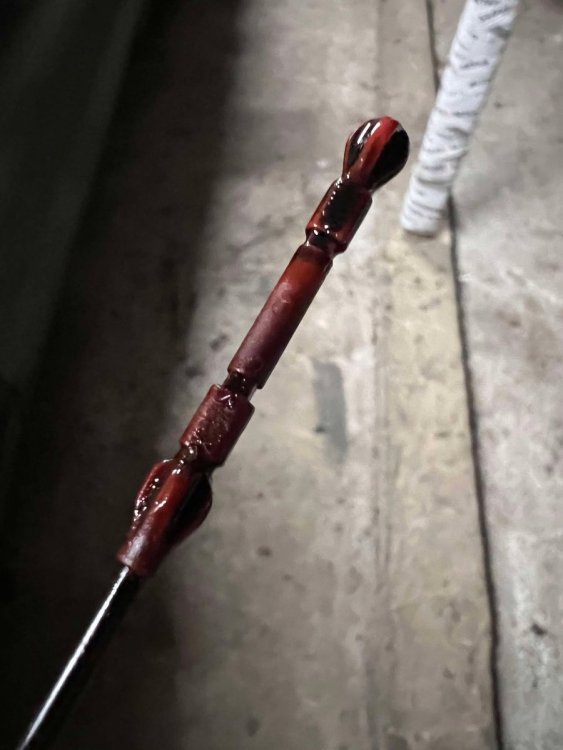

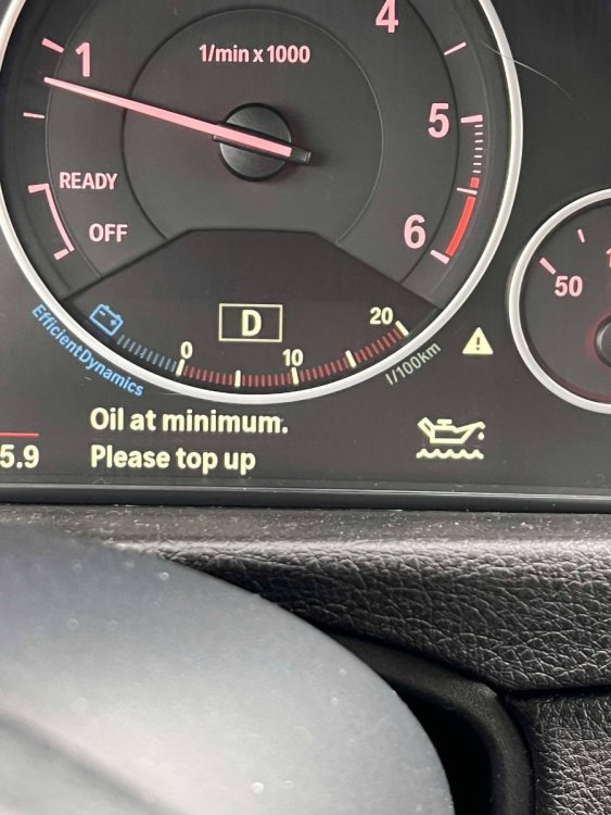

Salut ! Am o problema recent de 2-3 zile imi tot apare eroarea sa completez cu un litru de ulei, dupa ce merg cu masina 20-30 de minute. Am verificat pe joja la rece nivelul uleiului este aproape de maxim unde ar trebui sa fie. Mi-a mai aparut de mult in vara odata si am completat cu un litru si am scos aproape 6 litrii din motor ( b47 /  2.0 diesel) deci de mancat nu il mananca + ca am inca 2 schimburi facute la 10.000 si cat pun atat dau jos din motor.

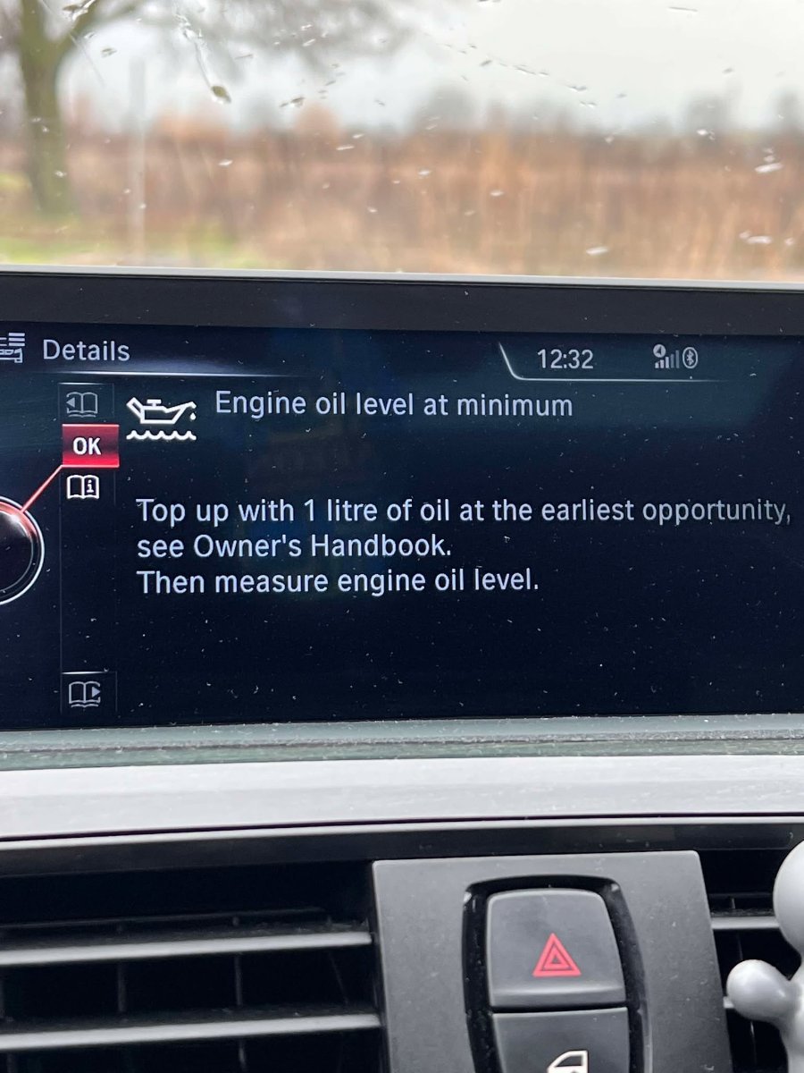

Am facut apoi o masuratoare la 10 minute cand am ajuns acasa si arata pe navigatie ca e la jumatate , disparuse eroarea din bord.  Pot verifica ceva cu ISTA+ sa vad care ar fi cauza?
