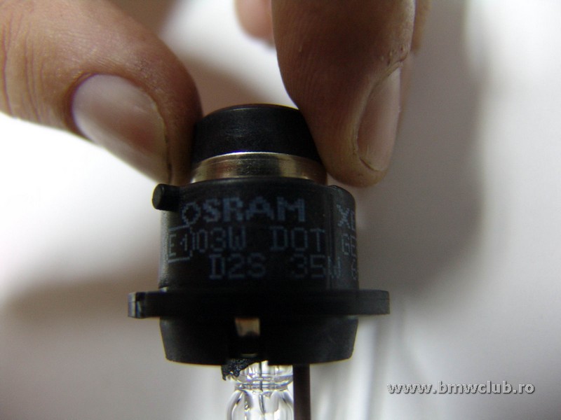

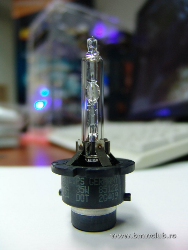

Becurile sunt de doua tipuri, de unde si culoarea diferita:
2. Osram (lumina mov) post-2100-1187966355_thumb.jpg Acesta, datorita carcasei care are un pic alta forma, nu intra de tot in far. Poate de-asta are si alta culoare, nu stiu ce sa zic.
Le-am schimbat intre ele, sa vad acum daca mai palpaie, si daca palpaie pe stanga acum e clar becul.
Revin cu detalii, astept sa se mai intunece. :blink:
Edited by SirAvalon

Am scos ambele faruri din nou, se pare ca nu este destul loc sa scoti becul fara a da farul jos. Sau poate mi s-a parut mie doar, avand in vedere ca nu stiam care este sistemul si nu vroiam sa trag aiurea de ceva.
