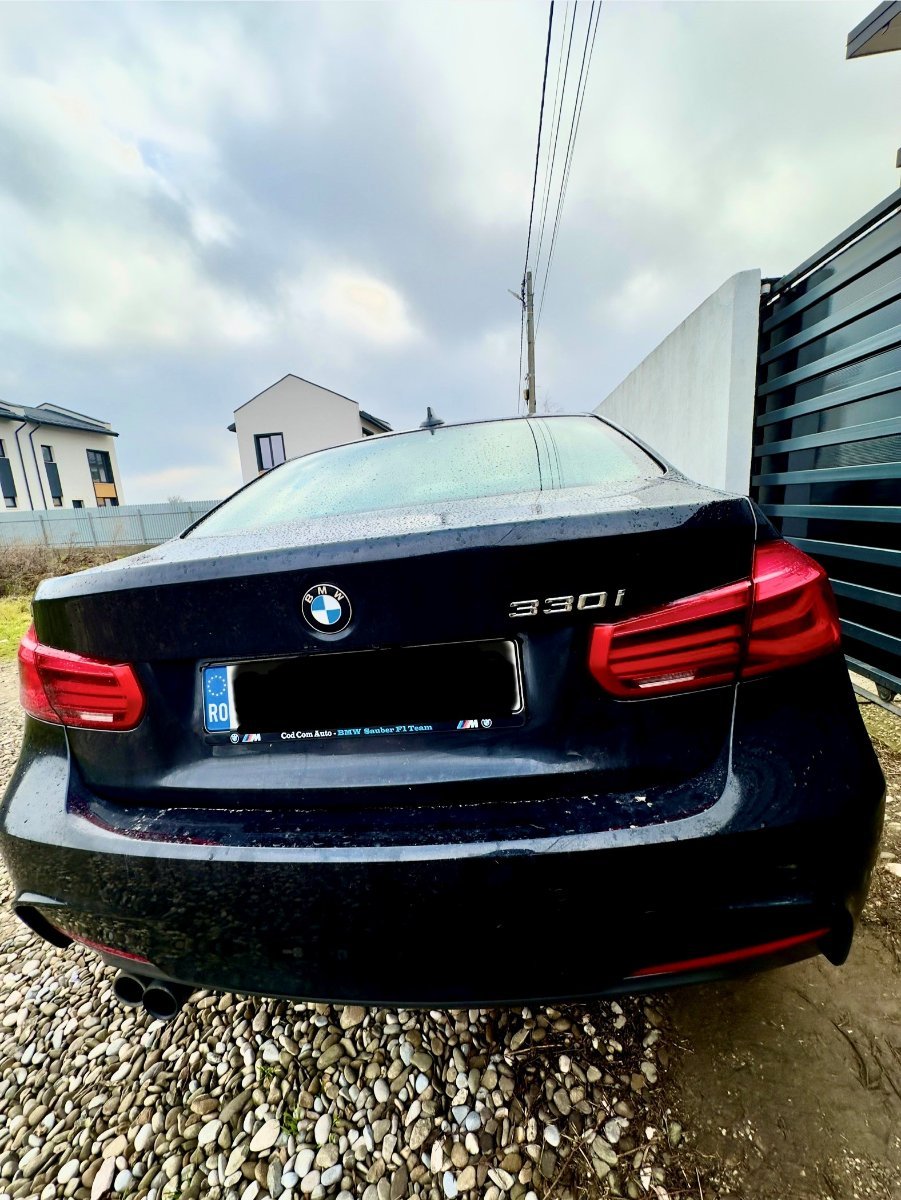

Salut, sunt proaspat proprietar de Bmw 330i, 110.000 de km si as dori sa schimb si eu uleiul, bujiile si sa stiu ce mentenanta preventiva ar trebui sa fie facuta la masina.
Ce ulei si ce bujii ar fi recomandate pentru ea, am vazut pe net pareri cu 0w-30 dar sincer mi se pare cam subtire. Ce ziceti ?
Merci
