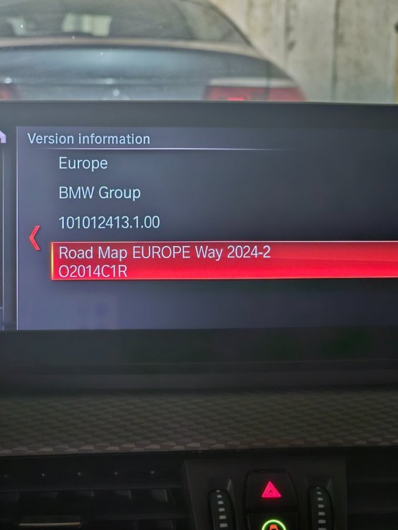

Nu am optiunea de a cumpara. Pot sa cumpar doar actualizare de harti si live traffic information, ceea ce am si facut initial, insa sunt extrem de neactualizate. Pentru cine este din Bucuresti, un simplu exemplu este parcul liniei, construit deja de vreo 2 ani cred, care pe navi nu aparea si ma punea sa trec prin el. Plus multe alte strazi pe care m-a bagat pe interzis.
Am atasat poza cu versiunea. Nu ma pricep deloc la toate aceste denumiri, este primul bmw pe care il detin :))
@Ciprian01 nu neaparat, banuiesc ca are nevoie sa aiba antena Wi-Fi din fabrica (pregatirea hardware) incat sa apara optiunea activabila la BMW.
@rou24 ai hartile WAY, deci ai EntryNav2. In locul tau as da un mail aici:

Am vorbit si cu ei, au zis ca nu se poate, ca trebuie schimbata toata unitatea.

Unitatea de pe masina ta nu are port wlan. Se poate activa carplay in afara retelei BMW dar nu te vei putea conecta fara port. Ori faci retrofit, ori optezi pt modulul de care vorbesti, ori renunti.
