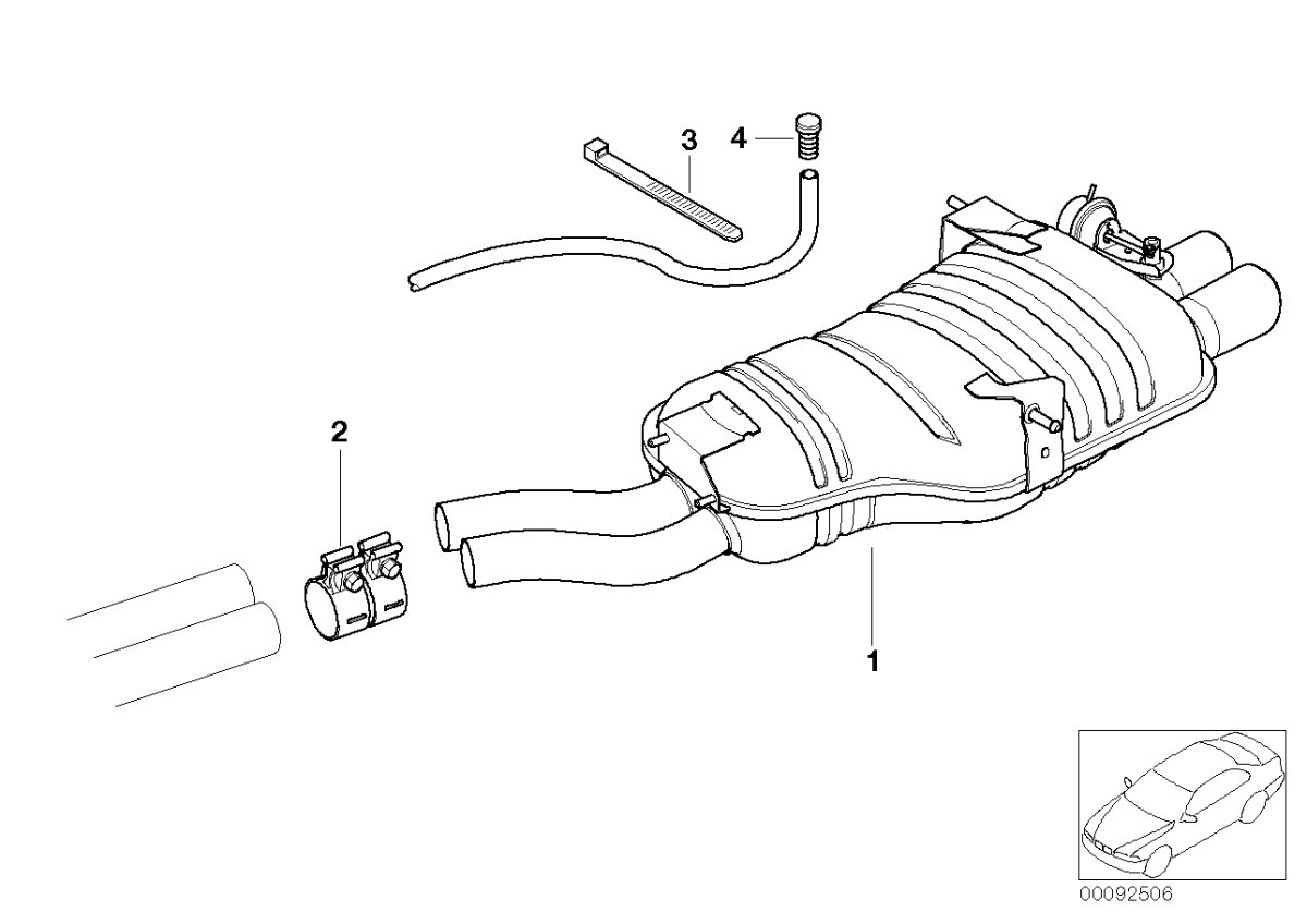

Aveai evacuare sport la 325xi de spui ca zgomotul e 0 fata de el? Adica zau ca nu inteleg care altul ar fi motivul, desi spun de pe acum ca inca mai am dureri de cap de ieri. 😄
Da la 325xi aveam evacuare sport, asa e, cu o clapeta pe una din tevi. La E39 este toba simpla cu o teava. Sunetul difera dar nu ma deranjeaza.

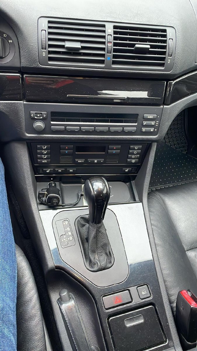

La panoul radio, pe langa pixeli, nu functioneaza decat primele 3 butoane (ca urmare, nici reglaje nu pot face). Cred ca voi face upgrade la navi de la Eonon. Am gasit sa repar pixelii pe la Alexandria, dar, mai bine il inlocuiesc si rezolv inclusiv cu partea de telefon.
https://www.eonon.com/Android-Car-GPS/Vehicle-Specific-GPS/eonon-bmw-e39-android-12-wireless-apple-carplay-android-auto-car-radio-with-6gb-ram-64gb-rom-7-inch-qled-touch-screen.html

@RedCap La a mea e cu 2 tevi, 2.2 m54.

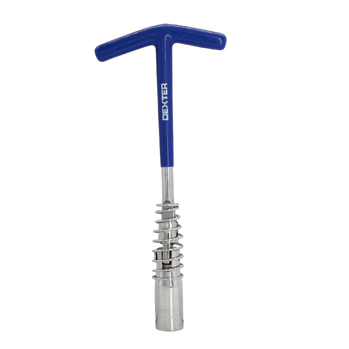

Ca si cheie de bujii, am una clasica din Dedeman (cred ca de cand aveam Nubira). Destul de greu sa aplici forta mare cu ea.
@pvsilviu Spray-ul degripant, desi poate ajuta intr-o anumita masura, nu este in sine o solutie, intrucat bujiile au acea saiba de etansare. Ca urmare, spray-ul are sanse reduse sau nule de a penetra in filet pana la camera de ardere. Factorul important este ca motorul sa fie cald cand desfaci bujiile.
In ceea ce priveste cheia de bujii, daca tot vrei sa mesteresti singur la masina, iti recomand o tubulara gen (evident, alege un model corect pt. M52):
https://www.sculedemana.ro/produs/16mm-250mag-plug-socket3-812p/
https://www.hornbach.ro/p/cap-cheie-tubulara-bujii-wgb-1-2-16mm-6-canturi-crom-vanadiu/8416003/
O astfel de cheie iti permite atat sa controlezi mai bine forta cu care desfaci bujiile, cat si sa cuplezi o cheie dinamometrica pentru a le strange la cuplu.

Multumesc, uitandu-ma pe poze, mi-am adus aminte ca am luat tubulare pentru scaunele de la cabrio, impreuna cu cheie de 1/2 pentru ele. Mai am nevoie doar de prelungitor. Incerc asa, cu motorul cald.

Cu sau fara navigatie, vreau sa repar unitatea radio (are pixeli morti si doar 3 butoane functionale). Alta nu prea am gasit (cei drept, nici nu am cautat prea mult).
Eonon este cu livrare din Germania si are review-uri foarte bune, altfel stiu ca, fiind toate chinezarii, nu prea sunt ok. Navi originala vine la pachet cu pixeli morti, din ce am vazut.
Pana rezolv, am comandat un adaptor la bricheta (cel de la cabrio este slabut).
https://www.emag.ro/modulator-auto-vienod-aux-bluetooth-microsd-usb-led-microfon-incorporat-negru-sl058/pd/DT617LMBM/
Pentru unitatea radio îți trebuie doar fața, e separată față de radioul în sine. Banda cu contacte pentru ecran se găsește pe Aliexpress Link
Am făcut operațiunea mai demult, nu e greu, dar trebuie fixată bine banda, altfel la schimbări de temperatură mai dispari pixeli.
Cat despre butoane nu știu ce să zic, se găsesc destule fete radio pt E39 prin dezmembrări, te interesează doar plăcuța din interior.
