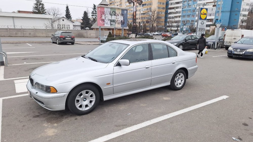

Azi am pus jantele originale cu anvelope de vara (chiar daca mai ninge, nu-i problema, nu o folosesc). Cele de iarna nu-mi plac deloc si au si anvelopele cam duse. Le-am scos la vanzare si caut style 66 sau 65. La un pret corect.

Uite mai jos doua E39 argintii foliate.
