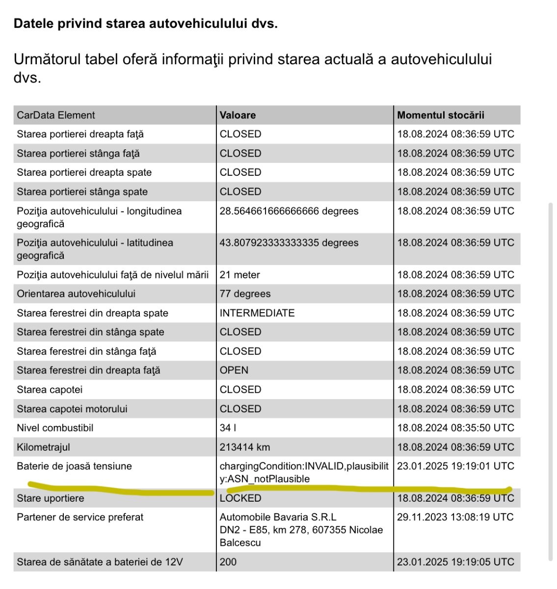

salut.am descarcat un raport CardData din contul online Bmw si am urmatorul status pe bateria de joasa tensiune.Este vorba de bateria din modulul ATM? este schimbata in urma cu 2 ani.Si daca da,poate fi raspunzatoare de nefunctionarea connected drive?nu imi mai functioneaza de 1 an

E ceva neclar pentru mine aici, trebuie cred să suni la bmw romania (sau dai un mail cu seria de șasiu, în vest au un serviciu bmw genius, cred că este și aici) și să întrebi de conectivitatea pe viață. Din ce știu, și așa spune și bmw, este pe viață cât plătești abonamentul de mobil, că serviciile de date se plătesc.

Despre baterie, nu știu ce mașină ai, dar joasa tensiune este 12 V. Eu am și 48V. Oricum semnalul era neclar. Pune mașina pe un redresor o noapte, de principiu din cel mic, electronic.

Astea sunt luate din TIS. Deci poți avea pe mașină 12 V AGM (obligatoriu), dar și 12 V Li Ion sau 48V. Trebuie  un diagnostic cu ISTA.
