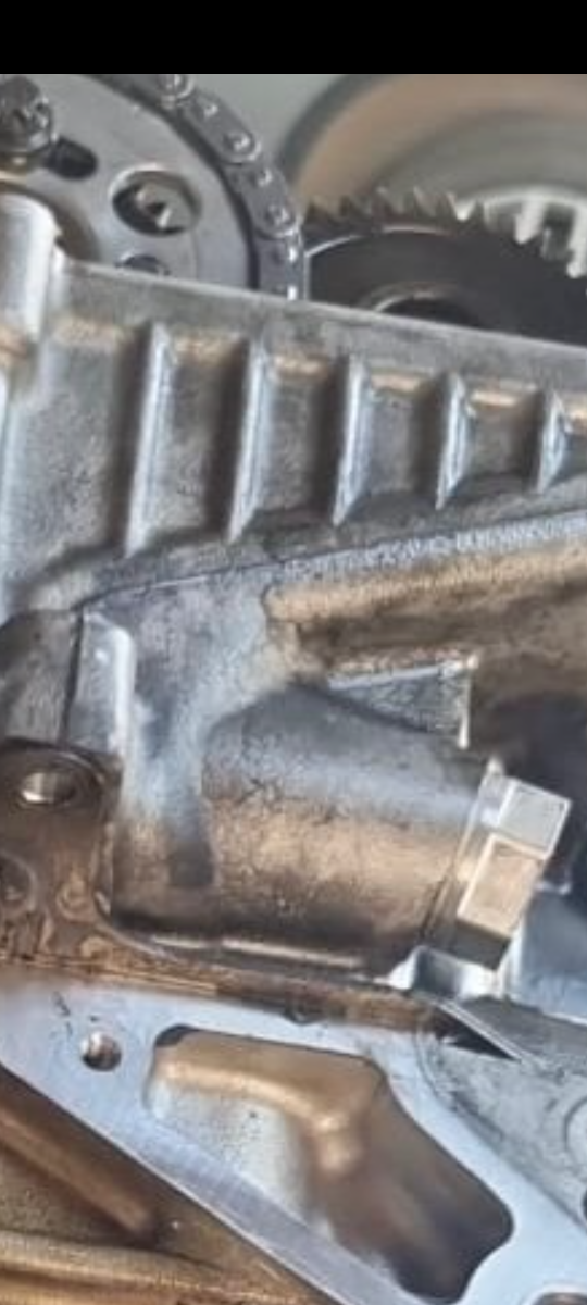

Aia nu-i fisura, e o scurgere de ulei care s-a întărit.

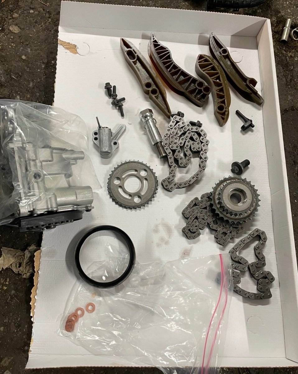

Însă va trebui sa schimbi distribuția din nou, ce este pus pe mașină este un aftermarket ordinar.
Nu cred ca este aftermarket ordinar… asa arata patinele la N57 originale… nu au buretele acela ca la N47… am schimbat la fosta masina, toate OE cumparate de pe bavauto, ultimele repere binenteles si asa aratau.
Stai ca acum mi-am pus ochelarii.
Pare un mix de piese originale/aftermarket. Intinzatorul si pinioanele par originale dar patine ca alea eu nu am văzut un viata mea sa arate asa pe original.
Fix astea le-am schimbat la N57, totul OE bavauto.
@six in line salutare. nu sunt sigur, de asta întreb. Pe mine mă interesează strict problema asta, nu altele, ca idee mașina are schimbat tot pe origine, de la cuzineți, arbore, pompă ulei, admisie egr curatate. Nu asta mă interesa. Eu voiam o opinie referitor la ce se vede în poză, în realitate e greu să vezi treaba aia având în vedere ca motorul e pus pe mașină și ăla e practic spatele motorului. E strict alegerea mea câți km are mașina de ce aleg să o iau cu atâția. Nu merg nici cu anul nici cu kilometrajul pe drum. Toate bune.

M-am tot uitat la poza pusa de tine si am cautat pe net poze cu blocuri fisurate si nu seamana cu ce ai pus tu.
Sunt 99% sigur ca e ulei acolo. Aceleasi "nervuri" se repeta mai estompat in jurul ăleia care seamana cu o crăpătură.
Si eu ma mai uitam la poze trimise de mecanic cand aveam masina in service si mi se parea ca vad balauri intre pixeli.
Gaseste alt motiv sa nu cumperi masina daca e. Colegii stiu ei ce stiu.
EDIT: asta e aceeasi pata vazuta din alt unghi tot in poza postata de tine. I-am dat eu zoom si crop. E freaking ulei bre :))))
