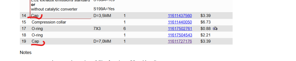

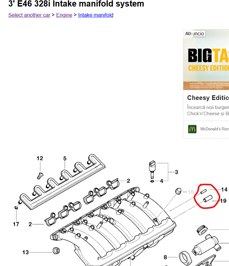

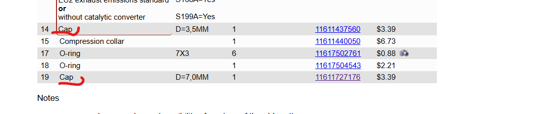

Sunt niste dopuri practic. Ar trebui sa le gasesti pe original si sa le comanzi, nu sunt foarte scumpe. Probabil inainte a fost folosit un furtun cu surub in capat sau s-a folosit O2 Pilot mod(poti cauta pe internet despre ce este vorba, desi la M52 nu ar trebui sa fie cazul, se foloseste la M54 in general pentru a mai reduce din consumul de ulei exagerat) si de acolo acel furtun.
Am inteles, multumesc frumos, asa am
gasit (furtun cu surub) de la baietii care mi-au facut “swap-ul” :)).
Am si un furtun care nu intra in nimic, practic este lasat sub admisie, la care am auzit odata un zgomot ciudat la motor, am deschis capota si m am dus direct la acel furtun, l am infundat cu degetul 🙂 si nu se mai auzea nimic, el tragea aer pe acolo, verific pe net si iti spun imediat despre acel furtun
