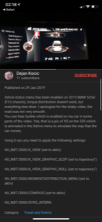

Salutare din nou!! Victorieeeee ĂŽn sfârșit! Am reușit sĂŁ codez busola si pt id4 plus ceea ce am eu pe mașinĂŁ, dupĂŁ multe ore de cĂŁutare! Pe cine intereseazĂŁ ĂŁștia sunt pașii:
- conectare BIMMERCODE cu V-gate-ul( dacĂŁ ați ajuns la stagiul asta nu cred cĂŁ mai are rost sĂŁ explic ce e BIMMERCODE si cum se folosește)
Aveți aici link la videoclipul de unde m-am inspirat eu! Dați la videoclip la descriere si va spune pașii ce trebuie sa ii urmați pt codare!
BĂŁiatul ĂŁsta a codat cu e-sys,dar eu am urmat exact pașii cu BIMMERCODE si merge! Numai bine!
