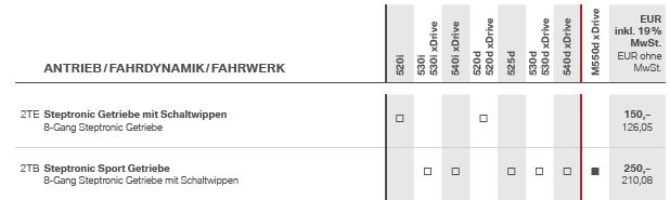

A reusit cineva sa activeze pe G30, cu Bimmercode, optiunea 2TB - Sport Automatic Transmission?
Tot citesc pe net si dau de informatii contradictorii. Ba ca ar merge, ba ca doar cu E-sys.
Dpdv hardware, am ce trebuie, adica padele la volan.
Optiunea 2TB nu venea cu padele? Adica padele + 2TB la pachet? Stiu ca in configurator parca asa era.
2TB vine automat cu padele dar mai exista si optiunea intermediara numita 2TE - transmise automata (normala, nu sport) cu padele. Fix asta o am eu.
205 - standard, fara padele
2TE - standard, cu padele
2TB - sport, cu padele. optionala doar pe anumite modele si standard pe M550
Din discutiile de pe net, inteleg ca e vorba doar de diferente software intre cele 2 transmisii, fara diferente fizice.
Am inteles, nu stiam ca exista si standard cu padele.
