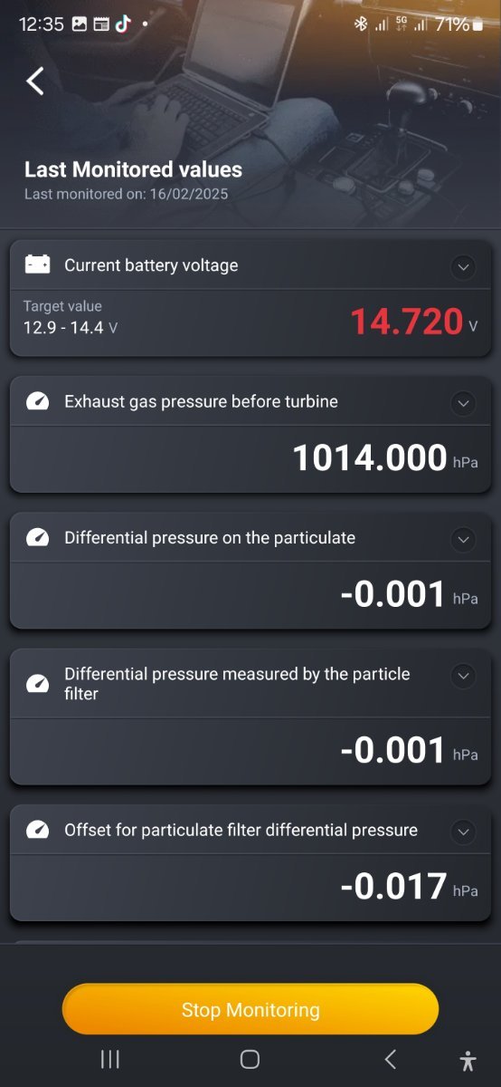

Pai pe carly da de la 11,9 când o pornesc se duce pana în 14,9 -15 cam asa și sta acolo la 14,9

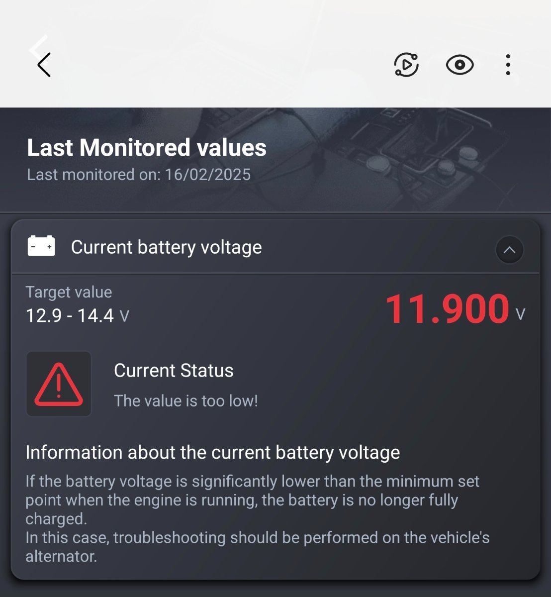

Bateria e uzata. O baterie buna trebuie sa aiba ~ 12.5Volti in gol, fara consumatori.
Apoi, bateria ta are 11.9v. Ibs ul incearca sa bage mai multi volti in baterie astfel incat sa compenseze uzura.

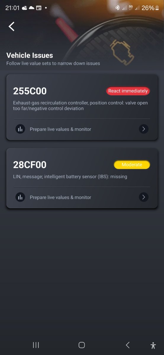

Pune un Ista pe masina si posteaza erorile. Carly si restul sunt asa doar sa iti ocupi timpul.

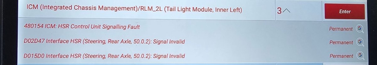

Bateria pe mașină este AGM dar e veche și probabil în vara sa rupt fulia la vibrochen și nu mai încărcat tot îmi dădea eroare ca nu incarca, după ce am schimbat fulia totul a revenit la normal și după doua luni au apărut problemele cu direcția activa pe spate. Am programare la BMW service dar nu mai am rabdare😅😅😅 și cred ca totul se leagă de baterie
