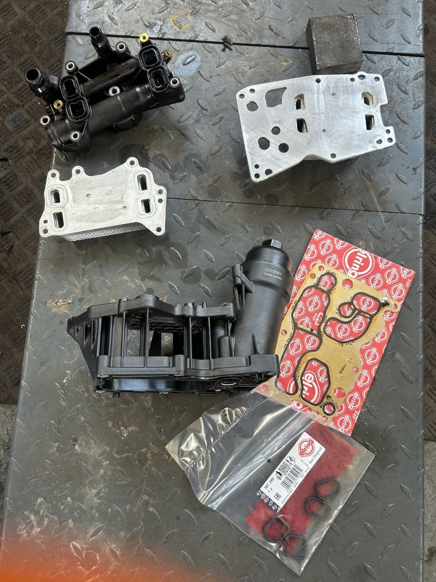

5. Problema principala: Scurgerea de ulei.
Scurgerile de fapt, proveneau una de la bateria filtrului de ulei, una de la capacul motor. Am dat mana libera mecanicului ca la orice obstacol apare in aventura sa se ocupe.

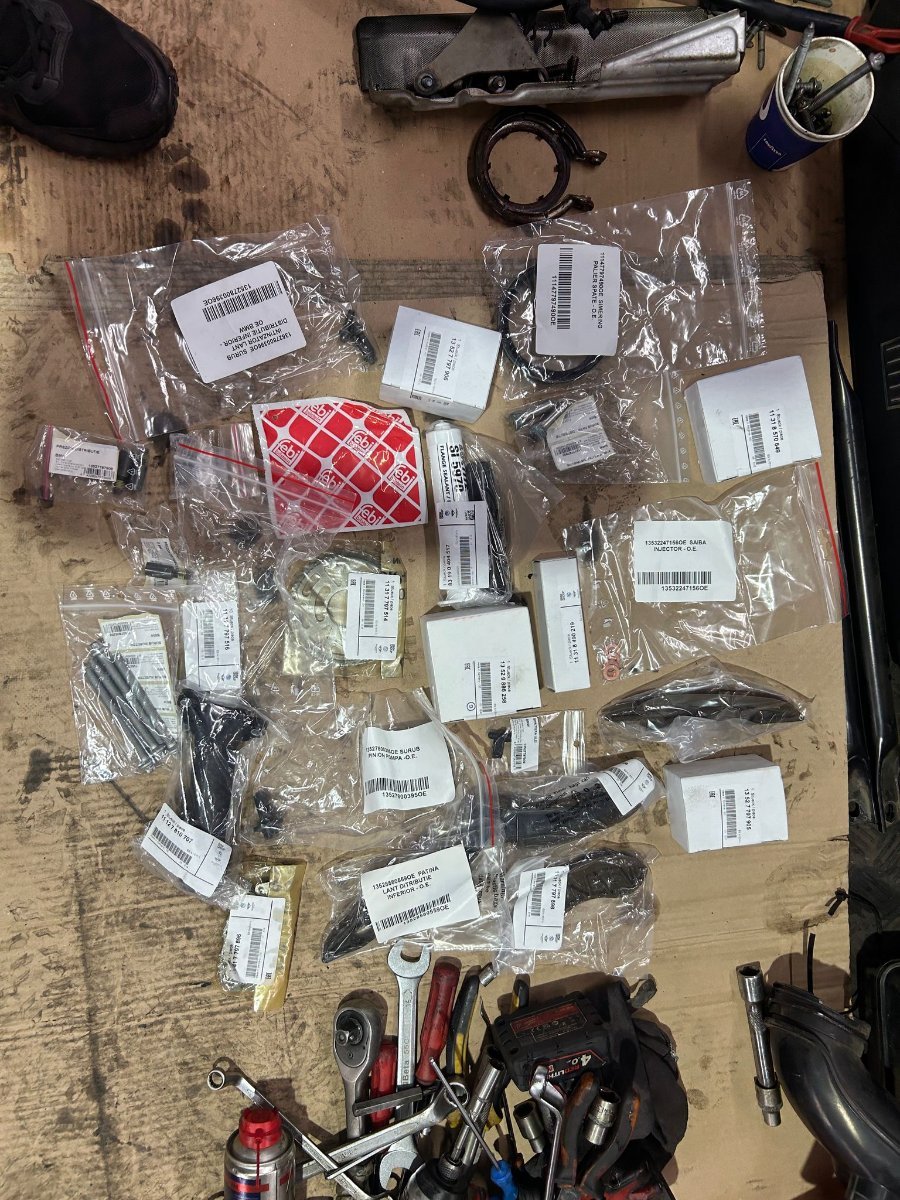

Cost. Silicon 100 // set garnituri 238// Semering 256// Saiba inj  30x4// Surub 4x15 // ulei + filtru 382 // Buson baie (aparent si de aici scurgea) 18 // Pompa ulei(Preventiv) 1948// Capac Motor 1857// Bateria filtru 1830// Flansa apa 232// Reconditionat turbina (avea joc in ax, m-a chemat pana la service ca sa bag mana in ea si sa constat) 2225 // Filtru de particule curatat 450// Antigel 25x3// Fulie Motor 1084// Pompa apa 506
Manopera 2500. + furtune rupte pe la niste vacuumuri si niste curatari intensive prin motor.
Expand

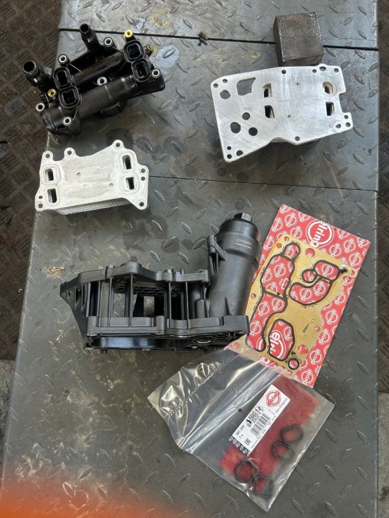

.."bateria" filtrului de ulei e piesa aia din aluminiu in stanga-mijloc din ultima poza postata?
Ala se numeste schimbatorul de caldura sau heat-exchanger pentru uleiul care iese din motor fierbinte. Mecanicul tau nu avea nici un motiv sa puna silicon pe garniturile noi. Ca alea au fost schimbate..
Nu mai lasa nici un.mecanic sa puna silicon in plus. Numai si numai daca scrie in manual se pune.. in multe locuri nu se pune. Pe la distributie si baia de ulei, dar foarte putin se pune.
In rest sincere felicitari pentru ca ai avut grija de masina. Si eu am o masina de peste 12 ani si ghici ce, nu imi vine sa o dau ca merge, am grija sa nu ii lipsesca nimic la timp, si ma serveste exact ca in prima zi.
Si crede-ma vechitura mea nu e de dat.. E cat se poate de ..simpla si imi permit sa o intretin.
In ultima poza, daca nu ma insel, e un ansamblu care se imbina intr-o singura bucata. Reprezentand carcasa filtru de ulei + termoflot.
Bateria este partea mare neagra, care imbina restul componentelor.
Trebuie schimbate toate daca se vrea o durata de viata indelungata a componentelor.
Mie imi curgea din varful ei.
Am preferat sa schimb cu totul anumite lucruri, in mare parte pentru o durata de viata mai indelungata.
Las atasat cel vechi.

Catedata schimbul anumitor componente nu este neaparat necesar, daca nu sunt deformate sau uzate.
Termoflotul/heat-exchangerul nu se deformeaza.. (dar mecanicul tau o fi observat ceva) in schimb garniturile isi pierd din elasticitate si incep sa piarda, amestece lucruri (ulei cu antigel) sau pur si simplu sa scape ulei afara din motor cum ai zis tu. Si atunci trebuie schimbate. Nu e un capat de tara. Manopera poate costa mai mult decat 4 garnituri ..daca nu te bagi sa o faci tu insuti.
Care nici asta nu e un capat de tara, daca ai unde si ambitie.
