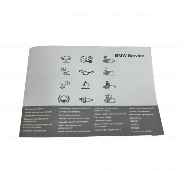

Ar fi caietul de service de mai jos (cod OE: 01402955001), dar nu am găsit detalii despre ce informații conține, de fapt.
Am găsit doar o poză a unei pagini care pare a fi pentru istoricul service-ului.
Acesta este caiet de service pentru generatiile cu E, 2006-2012.
