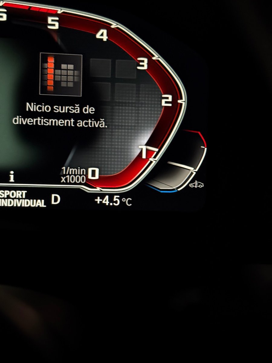

Salutare , in octombrie am cumpărat und BMW M 340d x-drive 2021 an, din reprezentanță bmw . Mașina a funcționat și încă funcționează perfect, cu excepția acului / indicatorului de căldură la motor “ ps nu știu exact cum se numește “ indicatorul se ridică o linie peste mijloc după accelerare , stă între 2-5 sec și coboară din nou la mijloc și tot așa … ( doar în mers nu și în staționare ) . Am dus mașina în reprezentanță , pentru că are garanție . Mi-au resetat softul și actualizat , și pe tester nu le-a dat nici o eroare . Așa că nu se știe de ce și ce ar putea fi, ca să poată începe vre-o reparație . Aș fi recunoscător, dacă îmi lăsați o părere , sfat sau orice . Atașez și o poză , cu, cât se urcă acul/indicatorul. Mulțumesc anticipat.

Din ce imi aduc aminte ala e indicatorul nivelului de racire. Eu din ce stiu al meu sta perfect pe jumate odata ce motorul se incalzeste dar pentru cat ai tu acolo nu mi-as face griji oricum. Cand vorbesti de accelerare, vorbesti de o simpla acelerare sau de una in forta in care o tot tii?

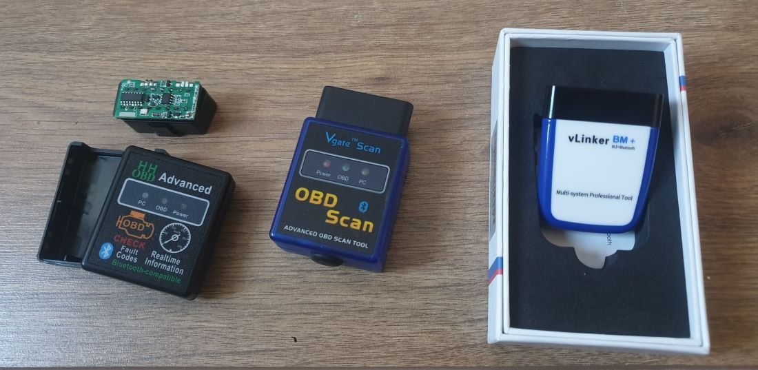

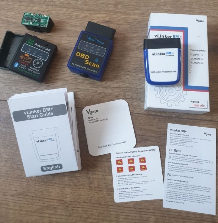

Incerc sa nu ma repet dar sa si explic experienta mea.

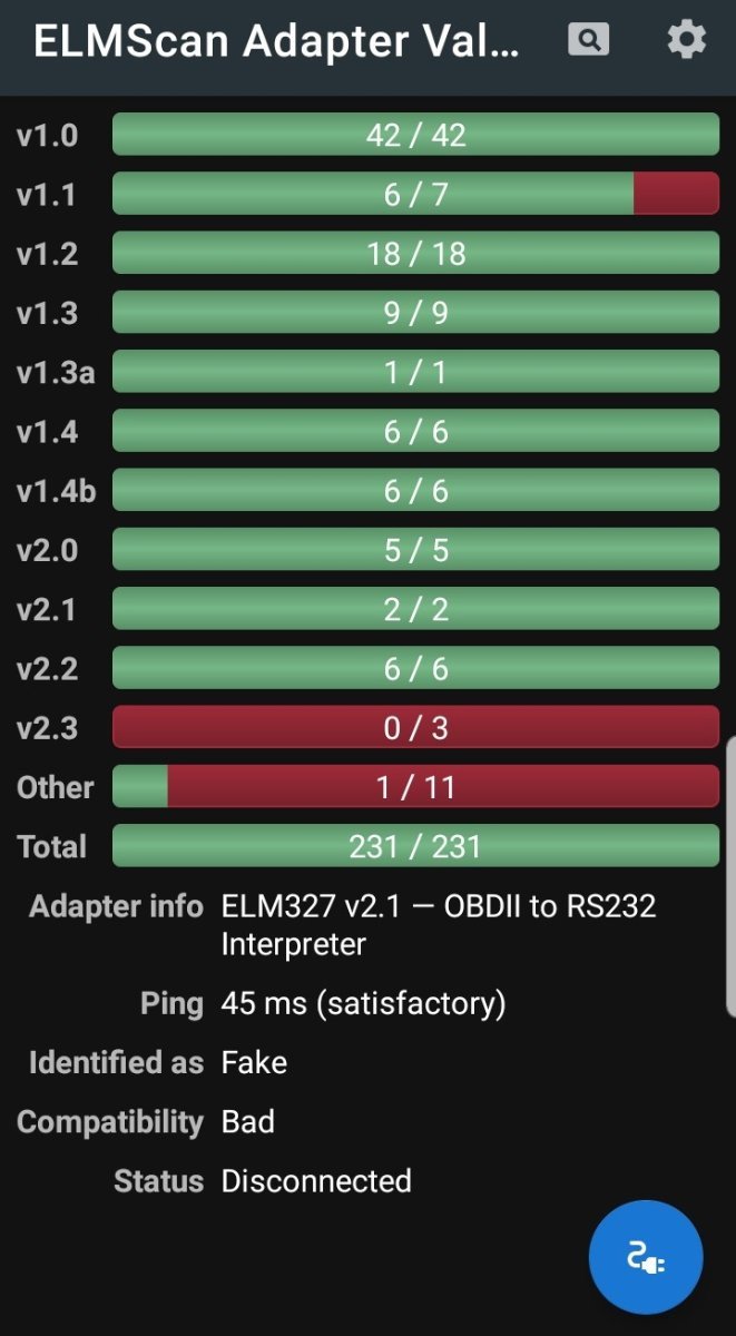

Primul din stanga este venit din China de proasta calitate. isi pierde conexiune si o data mi-a dat masina in nas din cauza panaremei.. de intefete.
BadChinese1.thumb.jpg.51534fe260263939a18f8ce332b9310a.jpgBadChinese.thumb.jpg.326ce3f50f815612186dc8384179dafa.jpg
Asta e comunicarea la scanarea cu soft de comunicare OBD - Android. Identified as: FAKE, Compatibility: BAD ; Program folosit: ELM Scan Adaptor
Cel din mijloc si din dreapta; cel din mijloc este vechi si foarte bun. Il am de peste 10 ani si e folosit cel putin o data pe luna daca nu la 2 saptamani. Am vrut un altul de rezerva si la fel de bun (ramane de vazut cat tine in timp) vLinker BM+ - se misca extrem de rapid excat cum spune si sotul de mai sus. Conectare ultra-rapida, fara repros.
New-Fastandreliable.thumb.jpg.e8c70875a6139d9302f85969564ea7ad.jpgNew-fastandreliable.thumb.jpg.eb2724a99a48207ea0758068b1a3bcd2.jpgOld-Reliable.thumb.jpg.dc31ef68b485fd93d1383e75e0ce64be.jpg

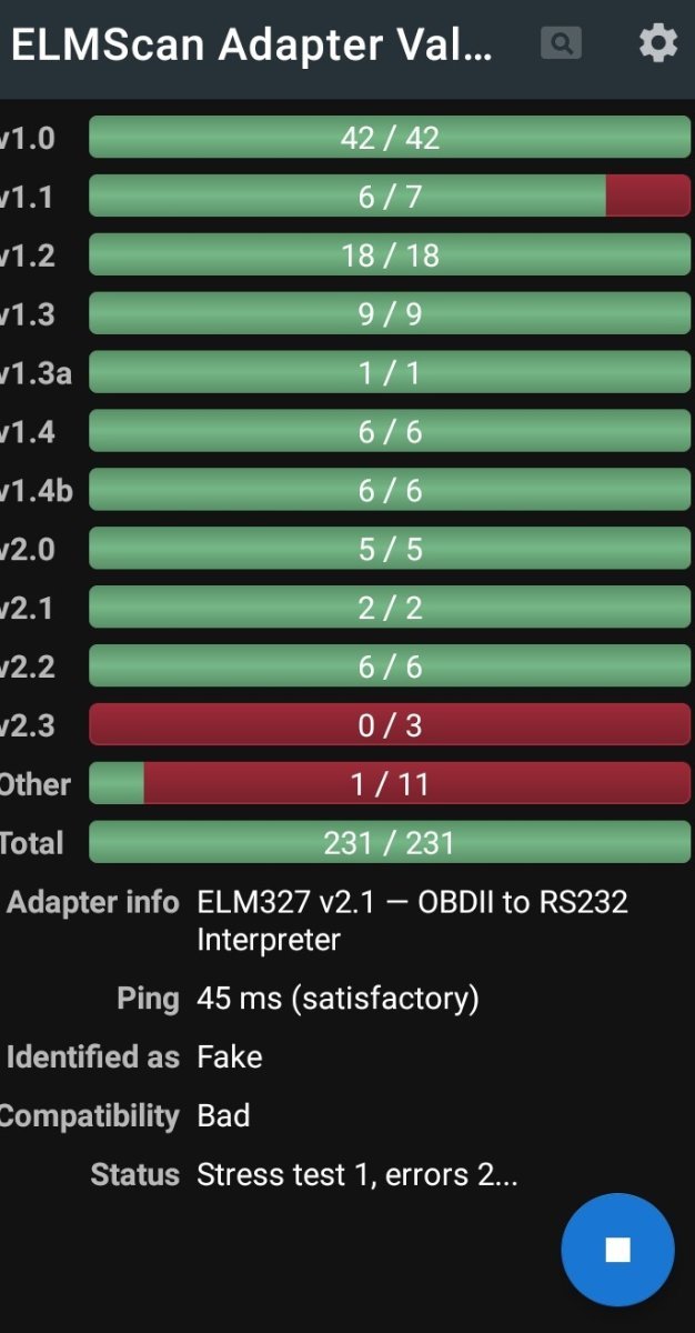

Pune comunicare la interfata ce o ai. Sunt curios ce zice ELM Scan Adaptor-ul.

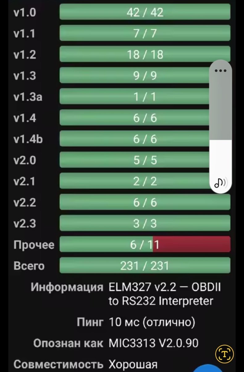

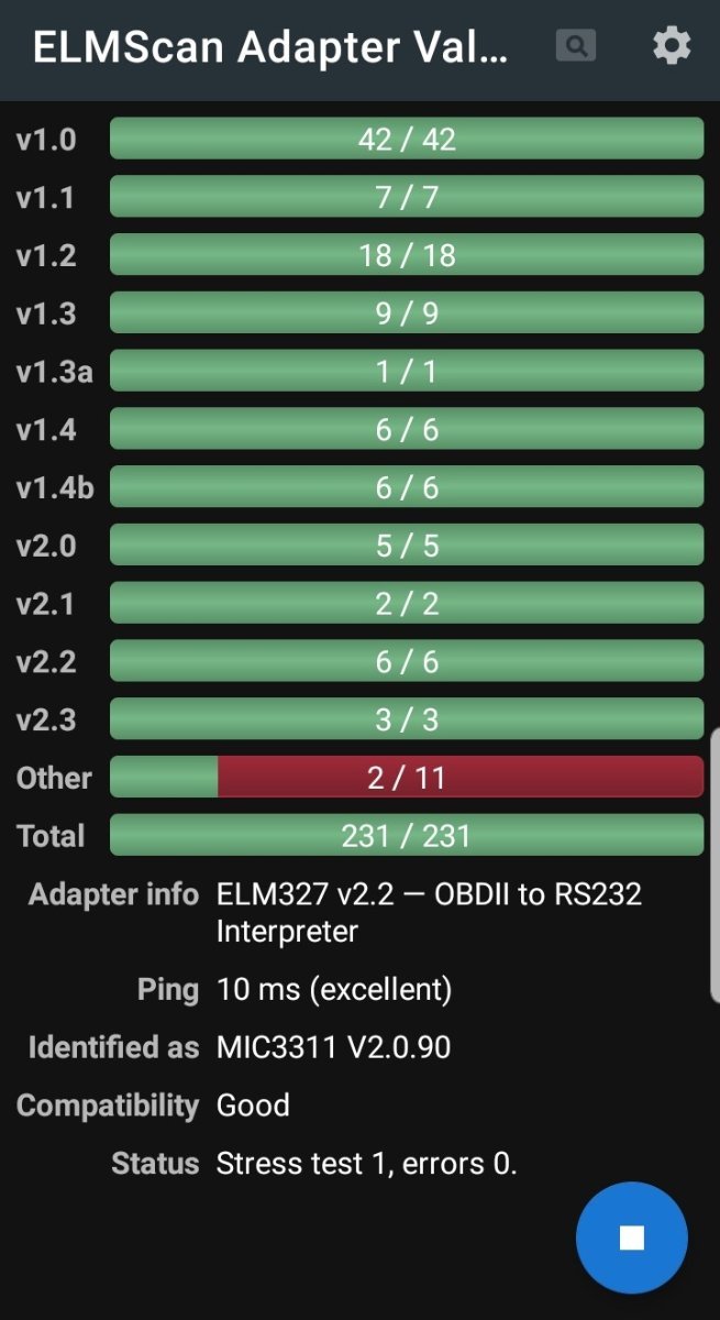

22 minutes ago, bimmer90f30 said:

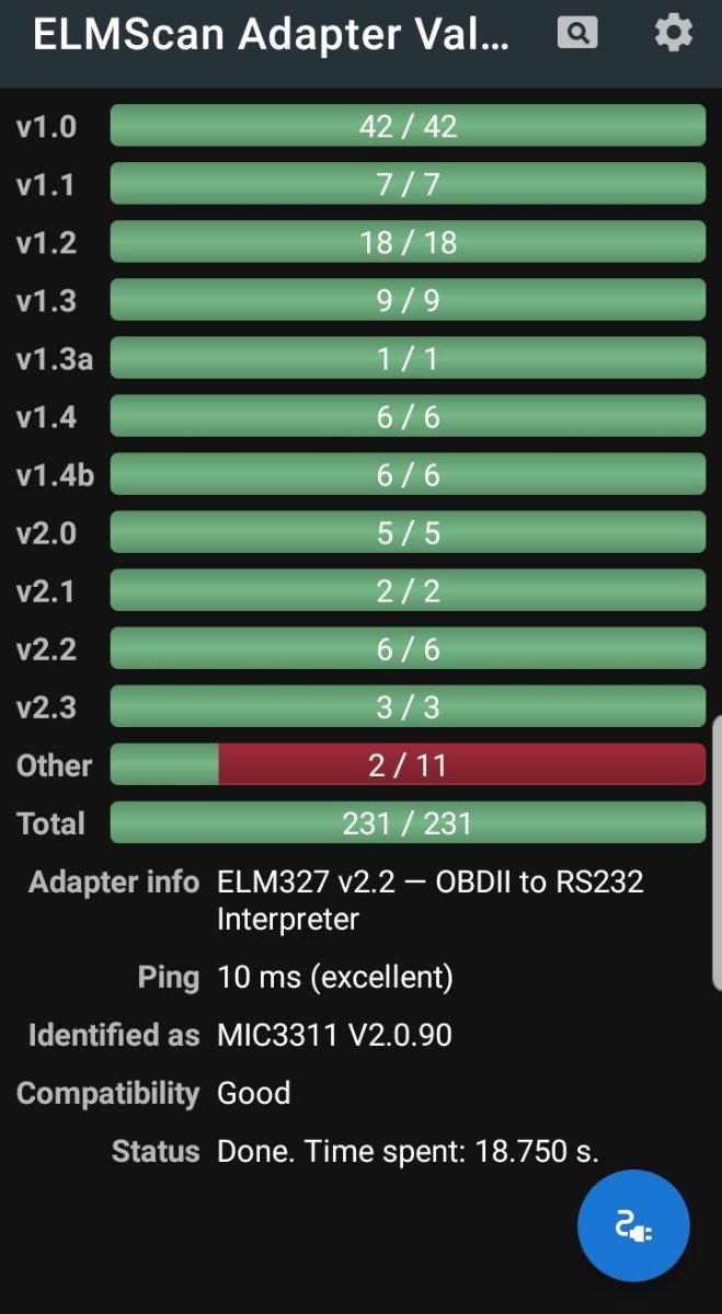

La mine nu merge deloc sacadat. Am pus scree capture, ala de zice Identified as: MIC3311 v2.0.90
(Si nu e de pe Ali. Bine de stiu..)
A pus cineva un test si pare sa fie ok.
