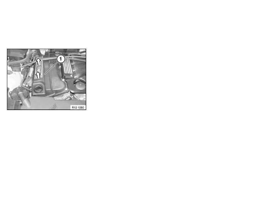

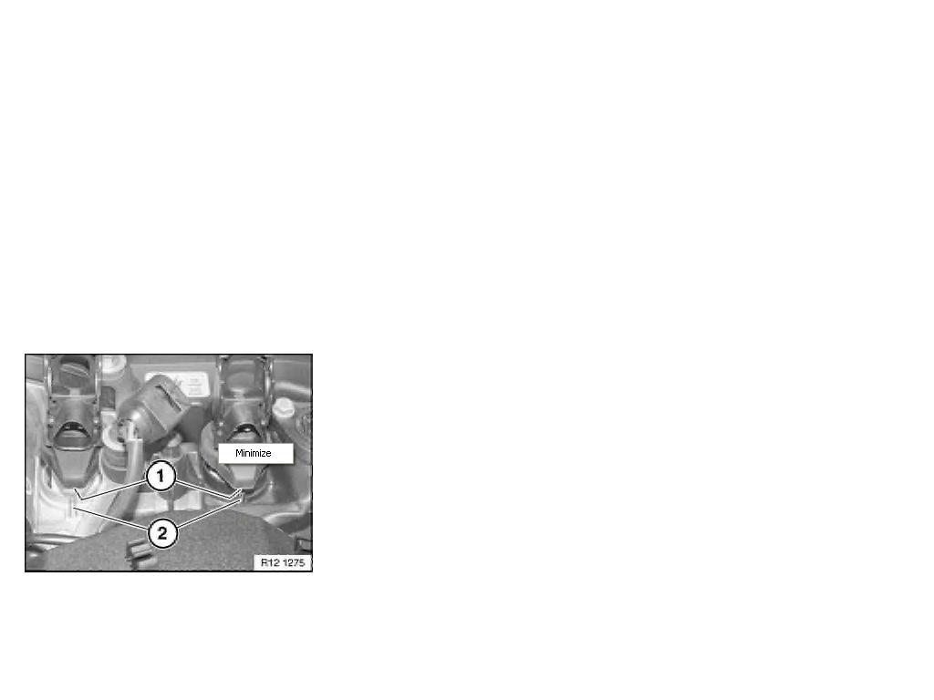

fa o poza la motor,ca sa iti spunem unde sant bujiile-cred ca tot in partea cu galeriile de evacuare sant-eu am 318i/1999.
in TIS iti arata doar ce chei sa folosesti. tubulara lunga de 16 si inca ceva. si iti spune doar ca poti sa pui Bosch sau NGK. iti mai spune cu ce forta sa le strangi .. adica vreo 30 nm si cam atat. nu iti arata unde sunt pozitionate.... :blink:
274587[/snapback]
Se poate , nu stiu ce sa zic, nici eu nu ma pricep la TIS :)
Oricum, uite niste poze mai bune, poate te ajuta.
275119[/snapback]
multumesc. am aflat ce trebuie sa fac pas cu pas.
pentru cei interesati: http://www.e46fanatics.com/howto/howtodetail.php?howto_id=44
N42 este putin diferit dar principiul este acelasi.
