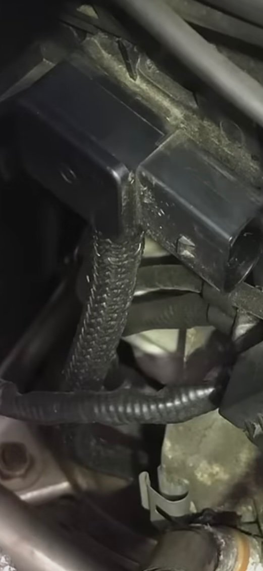

Cum scot furtunul senzorului de presiune diferentiala?
 Buna! Ai reusit sa scoti furtunasele de pe senzor prin tragere si rasucire? As incerca sieu ca imi apare aleatoriu  eroarea 245300 cu cauze probabile indicate " hose droped or leaking". Nu e o eroare permanenta si nici nu se aprinde vreun martor.
Tehnica corecta de aplica la furtunasele alea de cauciuc si panza e de fapt una care implica folosire unei surubelnite late.
Varful surubelnitei se propteste intre furtun si corpul in care e bagat, la capatul furtunul. O data ajuns acolo se rasuceste stanga dreapta surubelnita usor-usor (tinuta proptita in teava in care e bagat furtunul) pana cand CEDEAZA intepenirea dintre furtun -  interiorul lui, si teava in care e bagata.
Pentru ca acolo practic e intepenit, in suprafata dintre furtun, in interiorul sau si teava. Acolo aplicam "spargerea" intepenirii..se transmite direct si bine controlat longitudinal. Daca se poate si trage cu celalalta mana usor de furtun acesta are si mai.mari sanse sa culiseze pentru ca e ajutat de miscarea rotit stanga-dreapta a surubelnitei.
Furtune "fara numar" am scos ci tehnica de mai sus.. 😉
Gandeam si eu patent candva..
Daca punem patent pe furtun, cand tragem de furtun acesta va avea tendinta de a se alungi si ca atare prinde mai bine de teava.. Daca punem patent.pe teava si rotim (sanse mici sa avem loc..)  putem subrezi furtunul ca noi strangem ceea ce e strans si intepenit deja..
